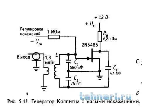

Я тут решил заняться самообразованием, пока сижу в отпуске. Учу электронику по учебнику Хоровица и Хилла, 4-е издание. Застрял на генераторах. Обьясните, пожалуйста, как работает эта схема ?
Насколько я понимаю, ПТ открыт и конденсаторы Cf и С2 сидят на земле. Ток с земли заряжает эти конденсаторы, и, вроде как, должен течь через катушку и уходить через сопротивление 1Мом. Короче, непонятки…
Это неправильный подход к пониманию работы. Любое электронное устройство работает в динамике, поэтому рассматривать надо сначала принцип работы, а уж потом делать временнЫе срезы.
Эта схема гены мало чем отличается от любой другой, например, трёхточки. Тот же усилитель с положительной ОС. Разница лишь в том, что используется полевой транзистор с затвором, подключенным к части колебательного контура через конденсаторный делитель.

Покопался в интернете, посмотрел ролики на ю-тюбе. Насколько я понял, надо исходить из того, что в колебательном контуре УЖЕ возникают колебания. Тогда ПТ раскрывается в большей или меньшей степени, в зависимости от полярности колебаний.
Теоретически, конденсатор Cf образует положительную обратную связь. Но как быть с тем, что исток посажен на землю ? В то время, когда ПТ проводит, земля поднимается к стоку, все 12В Ucc падают на сопротивление 6.8кОм и чего ? Колебания в контуре начинают гаснуть, ПТ начинает закрываться и контур подпитывается от источника 12В ? Так, что ли ?
