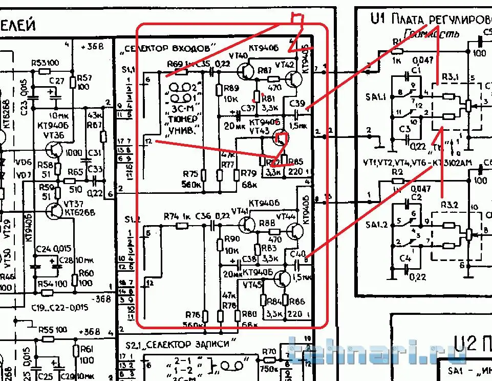

Разбор схемы селектора входа "Радиотехники УП-001"
Здравствуйте! не могу по схеме в сигнальной цепи селектора входа состающий из шести транзисторов к940б вырвать каскад отдельно и разобраться в питании на схеме, и понять где ано запитано, выход и вход. Я на плате обозначил красным: 1 это входной сигна Л. Р. 2 это выходной сигнал Л. Р. скажите в поле том где я обозначил красным где средняя точка и питание +- заранее спасибо
    113.4 KB · Просмотры: 432
1. наоборот,
2. что значит Л.Р. не понятно, но ладно не суть важно
3. провода "2" это общий, они же "-" для этого участка схемы, они же средняя точка, если питание 2-х полярное
4. провода "4" это "+"
