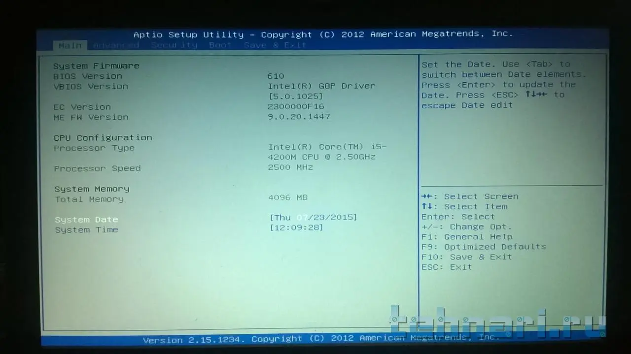

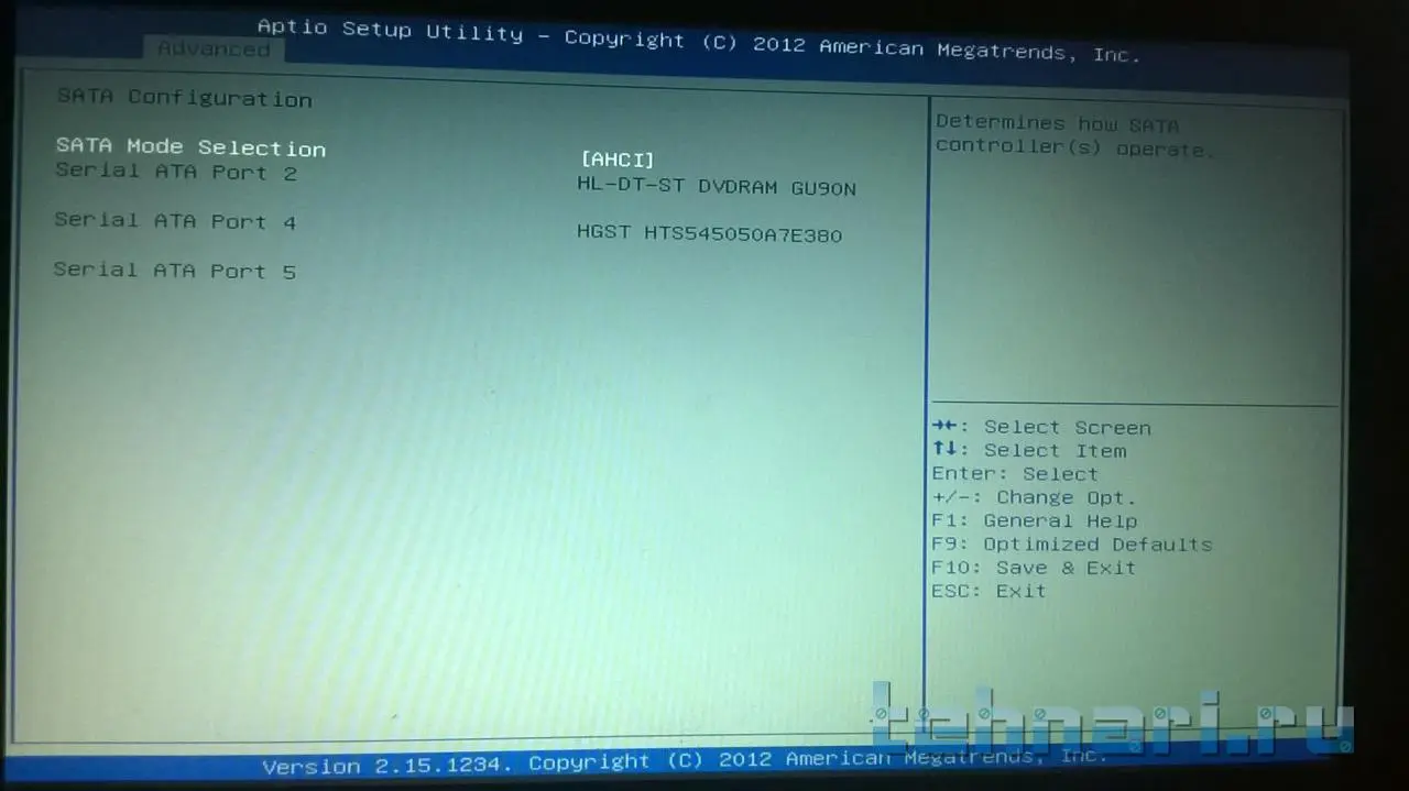

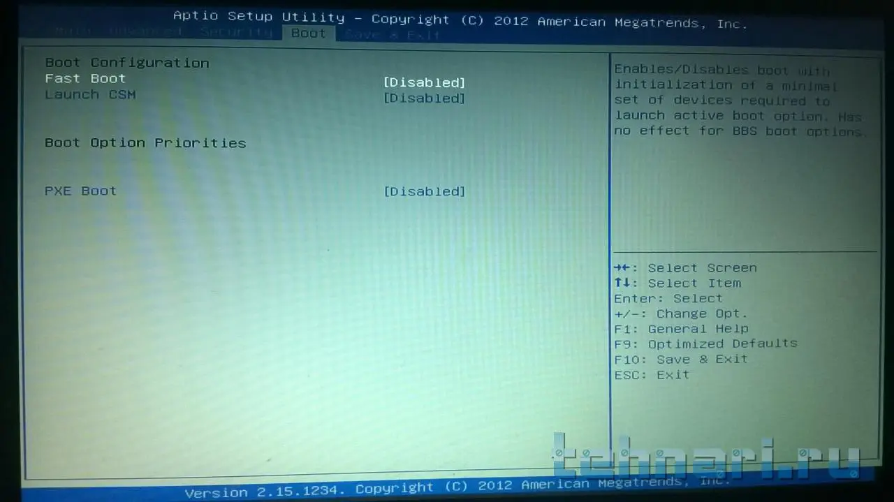

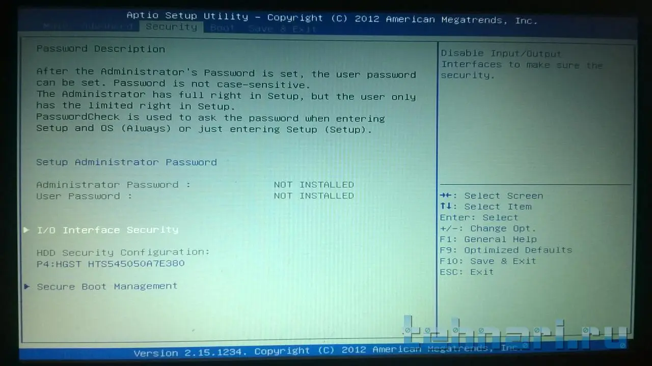

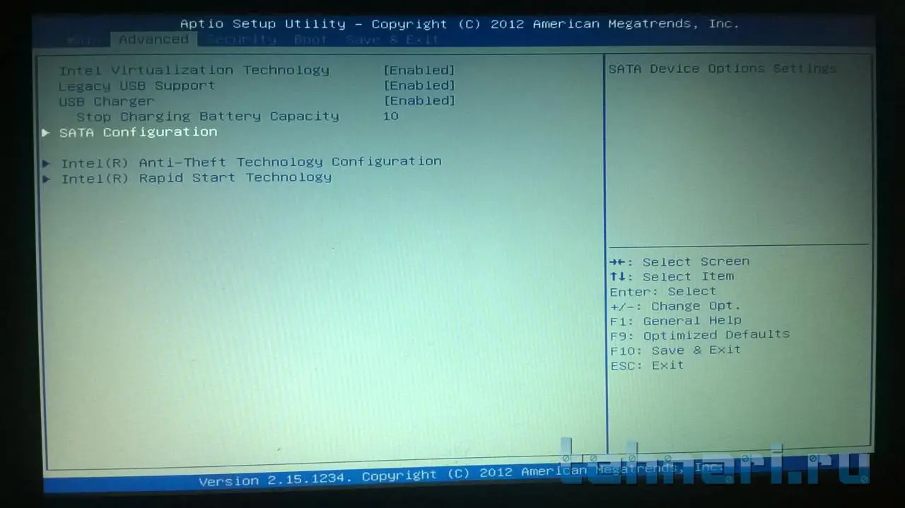

Причем в другиз вкладках\разделах он есть.
А произошло это после того как я удалил из диспетчера устройств обе видеокарты. Intel HD 4600 и Geforce GT 745M.
Ноут попросил перезагрузку. Я перезагрузил и теперь меня кидает только в биос. И дальше биоса загрузка не идет...
Помогите советом пожалуйста!
Фотки биоса вложил...

Жесткий диск переставлял на другой ноут, работает. Рабочий диск с другого ноута поставил, та же история. Не дает выбрать в меню BOOT.

Короче, после долгого мытарства и упорного ковыряния, ОН ОЖИЛ!!! Надо было отключить Secure boot, затем поставить Launch CSM в положение Enabled. Только и всего.
