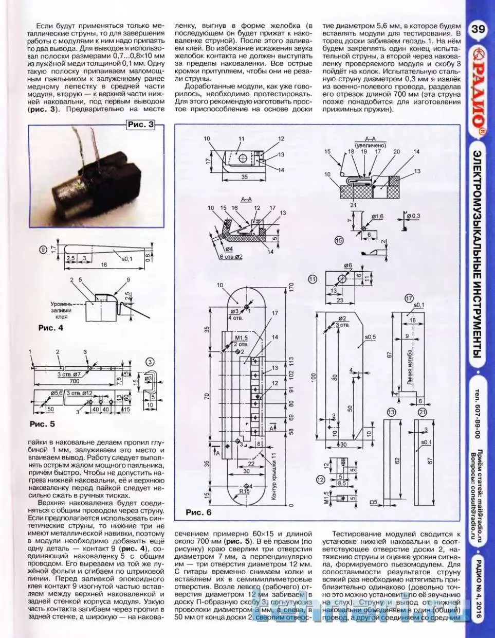

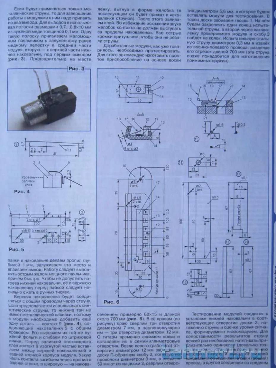

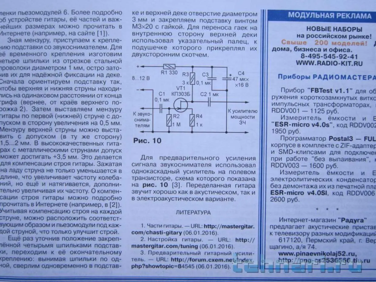

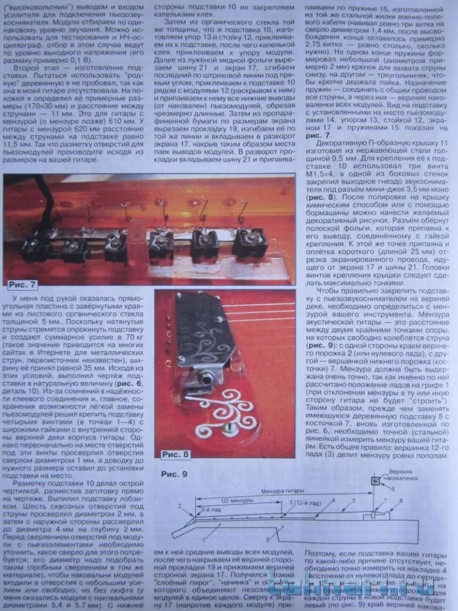

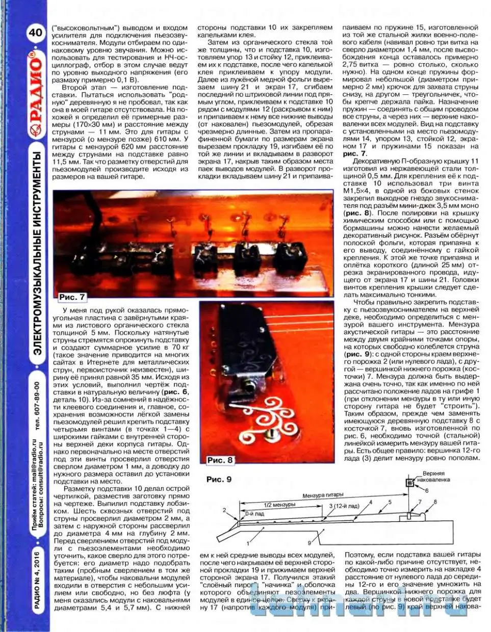

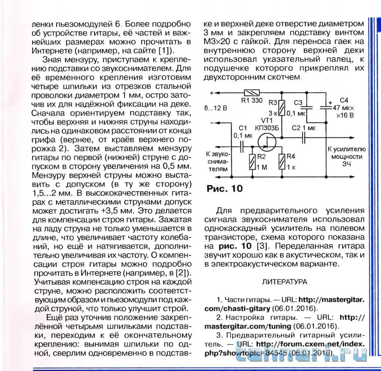

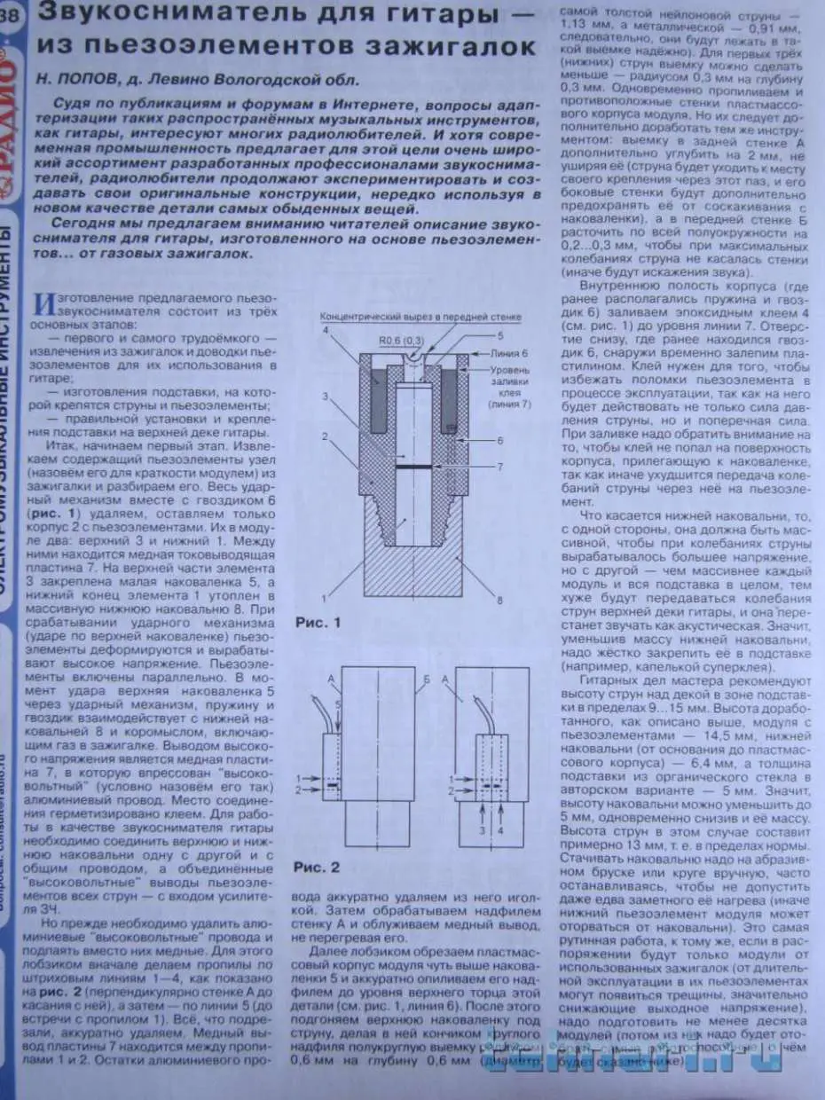

Сергей, да этот вариант построения звукоснимателей имеет свои преимущества. Я хорошо помню эту статью прошлого столетия. Преимущество, это отдельный сигнал от струн, что позволяет подключить раздельные групповые гармонические делители частоты. На этой основе в конце 70-х была выпущена японская гитара Виктор, её еще называли гитара-орган. Звук изумительный ... :)
Сама статья напечатана в РАДИО 4/2016.
