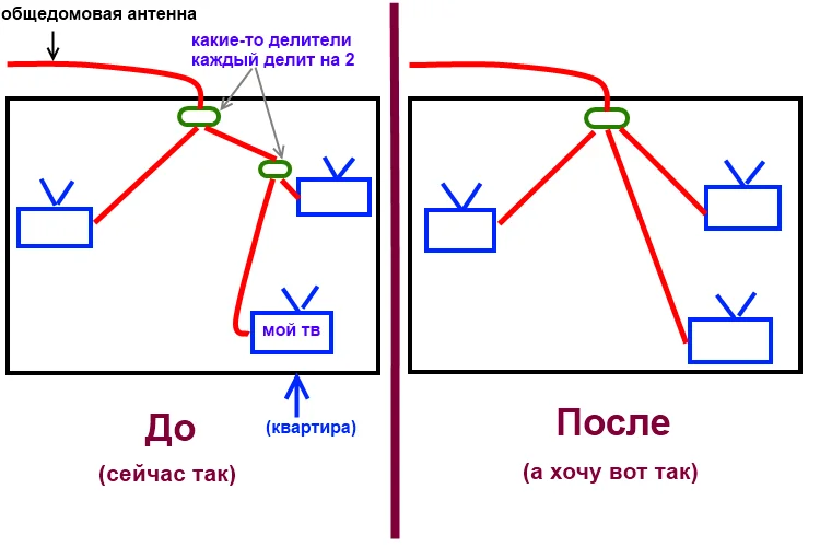

вопрос простой, только я этим никогда не занимался- лучше спрошу.
имеем вот что: Безымянный.webp
проблема: в соседней комнате живёт одна удалено женского пола, и она вечно выдёргивает мой кабель из делителя, который рядом с её телевизором. мотивы самые разные, и все бредовые, уверяю. короче, я устал ругаться, и хочу сделать нормально, но я не знаю, какой нужен делитель/разветвитель, поскольку я в них ничего не понимаю. мне надо, чтобы в нём было 3 равноценных выхода. сигнал- цифра, если что. может, не любой подойдёт- я не в курсе.
также требуется кабель.
тот, который сейчас ведёт к моему телевизору: древний, чёрный, толстый, советский, неоднократно обглоданный котом, из-за чего его постоянно приходилось его перегибать самым изощрённым способом, под самыми разными углами, чтобы он заработал- не подойдёт, так как он не дотянется до прихожей, где висит основной делитель, и где будет висеть новый.
вот в этих кабелях я тоже не разбираюсь. слышал, что нужен именно такой вот толстенный кабель, дабы не потерять в качестве. а для цифры, может, существуют более тонкие варианты? или тоже будет потеря качества?

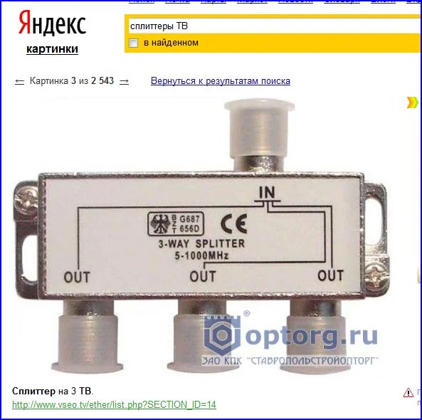

Нужен кабель РК-75 и сплиттер или по нашему Краб.
    36.8 KB · Просмотры: 1,754
aborigen2010, спасибо. только хотелось бы уточнения- нужен именно такой сплиттер, или любой, с какими-то определёнными параметрами?
и кабель- нет ли, всё-таки, возможности проложить тонкий, не круглый, а где 2 жилы параллельно расположены? или только с маркировкой РК-75?
ps: модератор, там не было матерных слов. и слов, относящихся к определению женского пола у собак- тоже. спокойней надо быть.
Именно такой как на скрине , есть сплиттеры для спутниковых антен там другие частотные характеристики . В любом радио магазине по ТВ кабелю проконсультирует продавец , сейчас выпускают огромное разнообразие этой продукции , можно для прочности купить кабель с обмедненной стальной центральной жилой . И диаметры у кабеля разные есть и тонкие и толстые, при почти одинаковых характеристиках . Вобщем есть из чего выбрать.

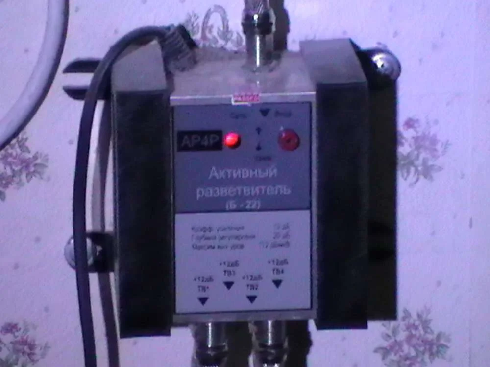

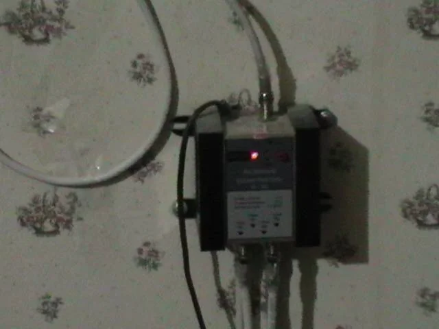

Yappi? Позвольте поделиться горьким опытом моих мытарств. скажу сразу: ни один промышленный, базарный, турецкий, само- или какой либо другой дельный краб, разветвитель, разделитель (и т.д.) не обеспечивает хорошего качества TV-сигнала. Попросту потому, что они все в той или иной мере "режут" частоты каналов. И всё потому, что они все являются пассивными. Даже в условиях хорошего приёма некоторые частоты всё- таки режутся. Поэтому не слушая скептиков я приобрёл активный разветвитель. Они бывают разных типов и выпускаются на 2; 4; 6; 8 и т.д. Выходных антенн. Имеют встроенный усилитель TV-сигнала. С увеличением колличества антенн снижается выходной коэффициент усиления каждой антенны. Ну а всё остальное "по месту жительства". Я результатом доволен. Ещё информацию почитай в журнале "Радио" №12 1999г. Стр.12 -- 15. (Если я не ошибся со страницами).
