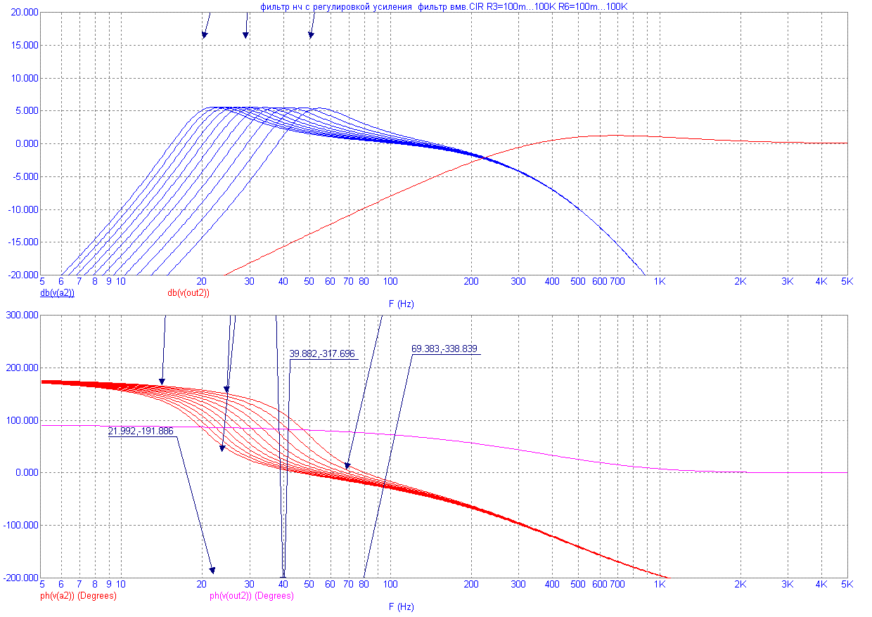

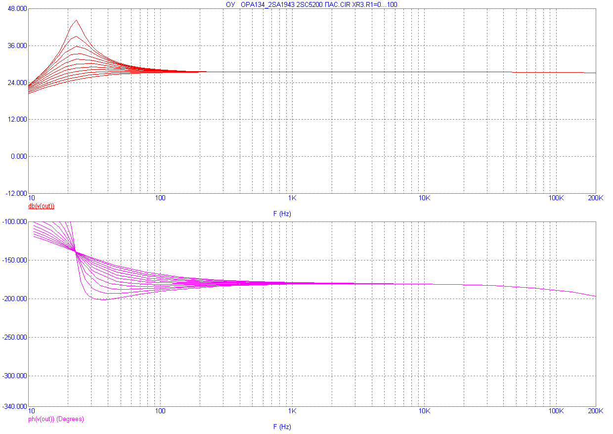

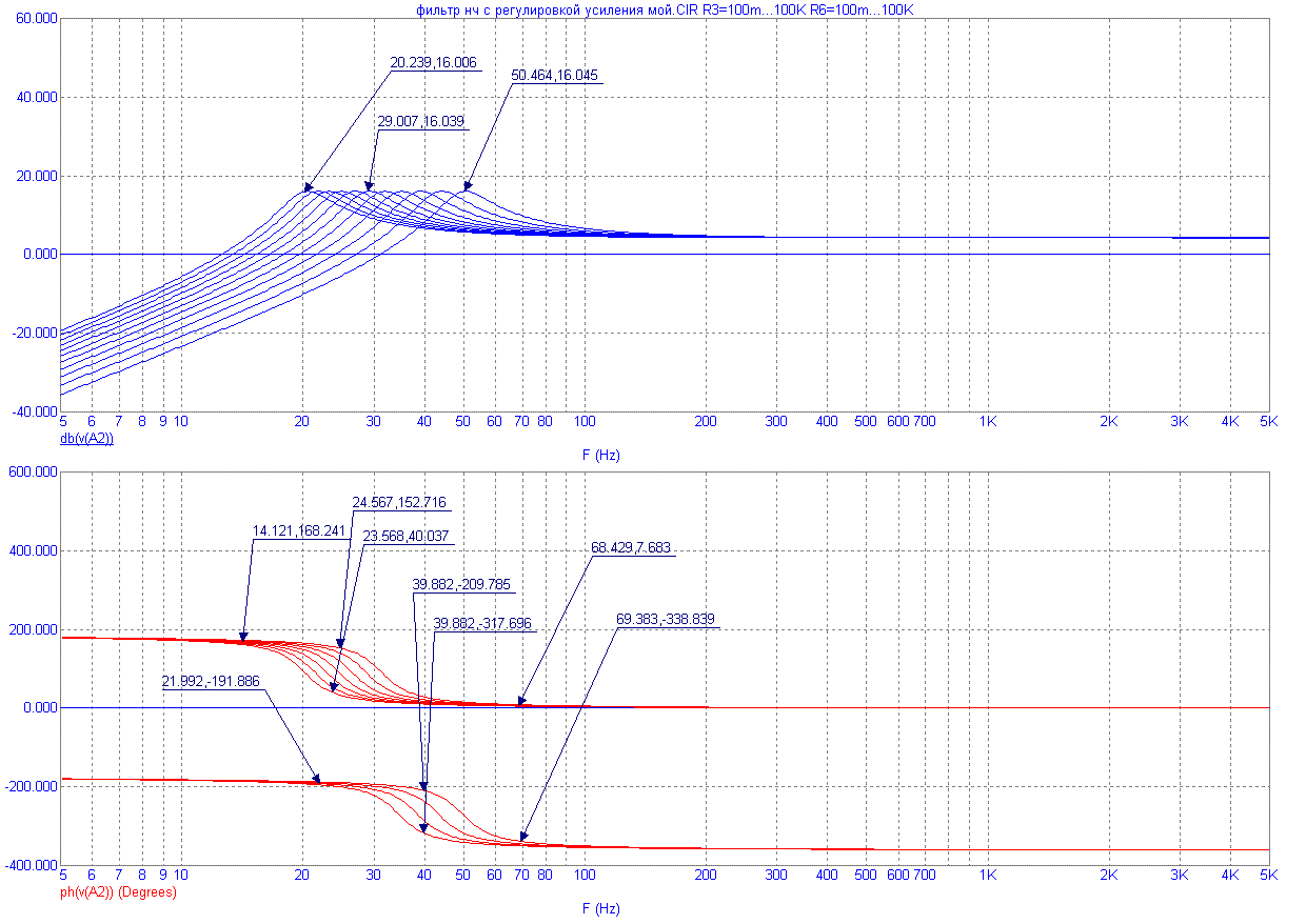

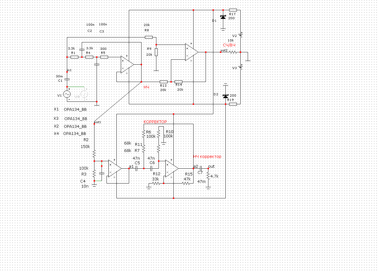

Разделительный фильтр для многополосного усиления
М.Васильев
Плотник
4 Мар 2013
4,645
117
Предлагается повторить разделительный фильтр братьев Лексиных. Его преимущество фазолинейном разделе и низких искажениях.Статья радио 4/81год. Мое скромное мнение использовать статью частично, взять за основу разделительный фильтр по вычитанию низкочастотного сигнала из входного с помощью фильтра низких частот и фильтра добаленной функции. Печатная плата прилагается. Дополнительно предлагаю свою модернизацию такого фильтра с использованием современной элементной базы и современных ОУ типа TL072 /OPA2134. Возможно применение в качестве НЧ усилителя усилителя с ПОС по току или введение корректирующего усилителя для расширения диапазона по низкочастотному краю диапазона в случае применения бюджетной малогабаритной акустики. Усилители с ПОС по току рассмотрены у меня тут же на страницах дневника. Дискретный мощный усилитель и микросхемный усилитель на ТДА2050 с ПОС по току. Но есть и иное решение расширения нч диапазона. Применение корректирующего усилителя. Чтобы не усложнять схему и упростить конструкцию предлагаю использовать корректор, описанный 20лет назад журнала "Радио". При своей простоте весьма эффектен и позволяет выбрать оптимальную коррекцию под любой сабовый динамик. Статья прилагается.смотри вложения. Печатные платы для авторского фильтра на вычитания и моего варианта прилагаются. Файл моделирования тоже. На вопросы отвечу и в случае интереса окажу поддержку.

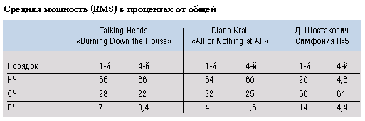

    3.6 KB · Просмотры: 895
    3.2 KB · Просмотры: 755
    31.1 KB · Просмотры: 954
    34.1 KB · Просмотры: 882
    17.7 KB · Просмотры: 2,990
    37.7 KB · Просмотры: 712
