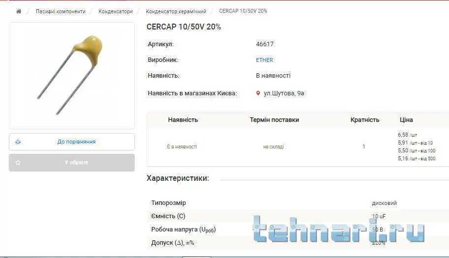

SMD-конденсатор 1-5 мкФ 30 В имеет размеры 0603. Меньше не бывает.

Это керамика, а она вроде как для звука не очень
Звук портит предвзятое отношение к радиодеталям. Можем устроить слепой тест. Уверен, что никто не отличит звучание кошерных конденсаторов от некошерных.
Ну я сам тоже не отличаю, потому и написал "вроде как", согласно информации из интернета :)
И при этом в источнике звука (компе, смартфоне) у них стоит обыкновенная SMD-карамика. :))
