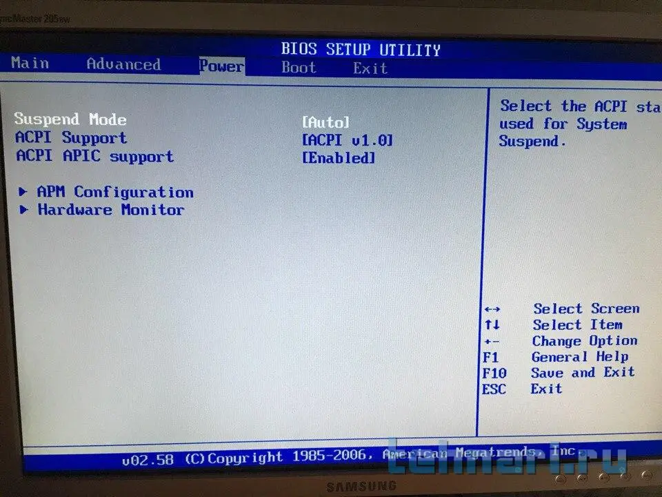

Хорошо, сейчас поменяю термопасту, и прочищу от пыли всё, если температура станет нормальной, то выполню разгон. Если вас не затруднит, не могли бы вы рассказать как его делать именно в моём биосе, потому что я не умею этого делать. На скринах я просто добавлял FSB, а там вроде и напряжение нужно выкручивать и т.д

В этом биосе почти ничего нет.
Ставим AI Overclocking [Manual]
Частоту по желанию. Руководство говорит о рамках 200-230. Я эту плату плохо помню, была, но лет пять назад последний раз руками щупал.
Смотрим нагрев под нагрузкой. Если температура в норме, но зависает, понемножку, по одному шагу, прибавляем напряжение памяти.
Memory Voltage [Auto]
Allows you to select the memory voltage or set it to auto for safe mode. Configuration options: [Auto] [1.850V] [1.900V] [1.950V] [2.000V]
Пробуйте. Удачи.
