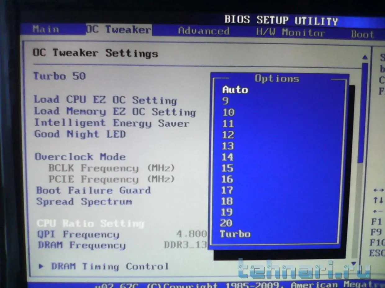

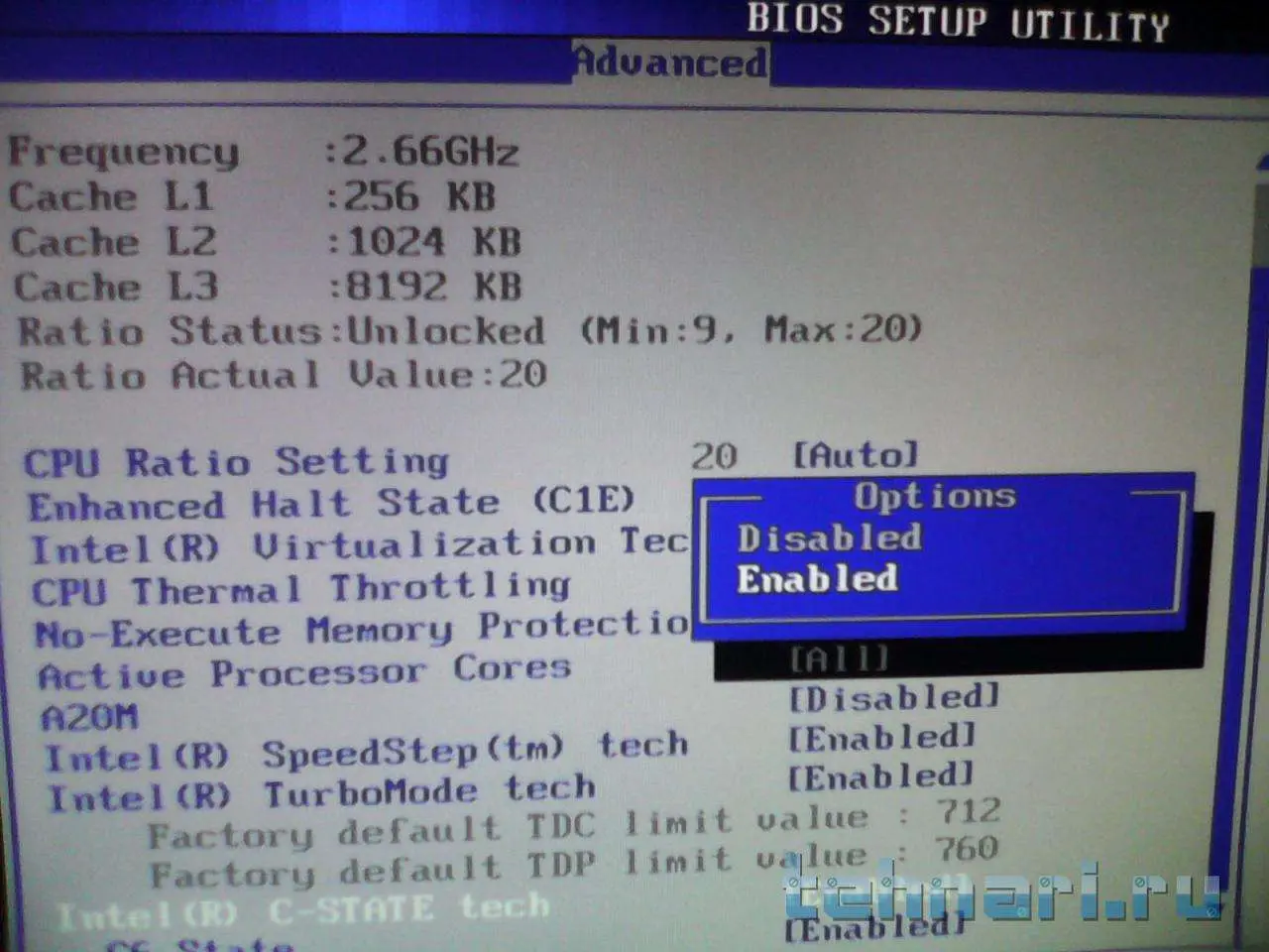

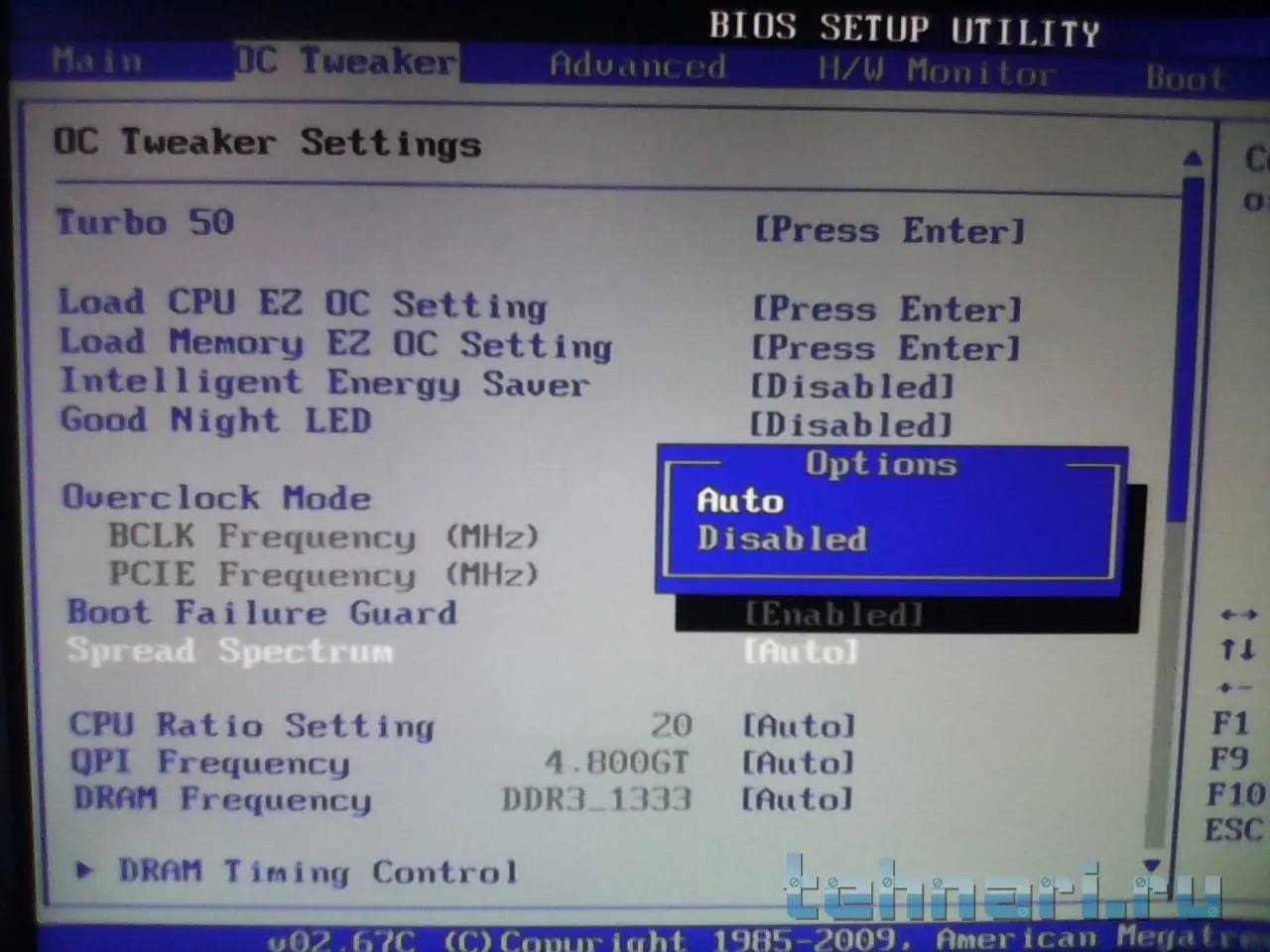

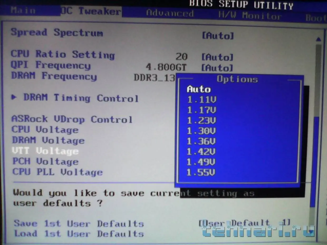

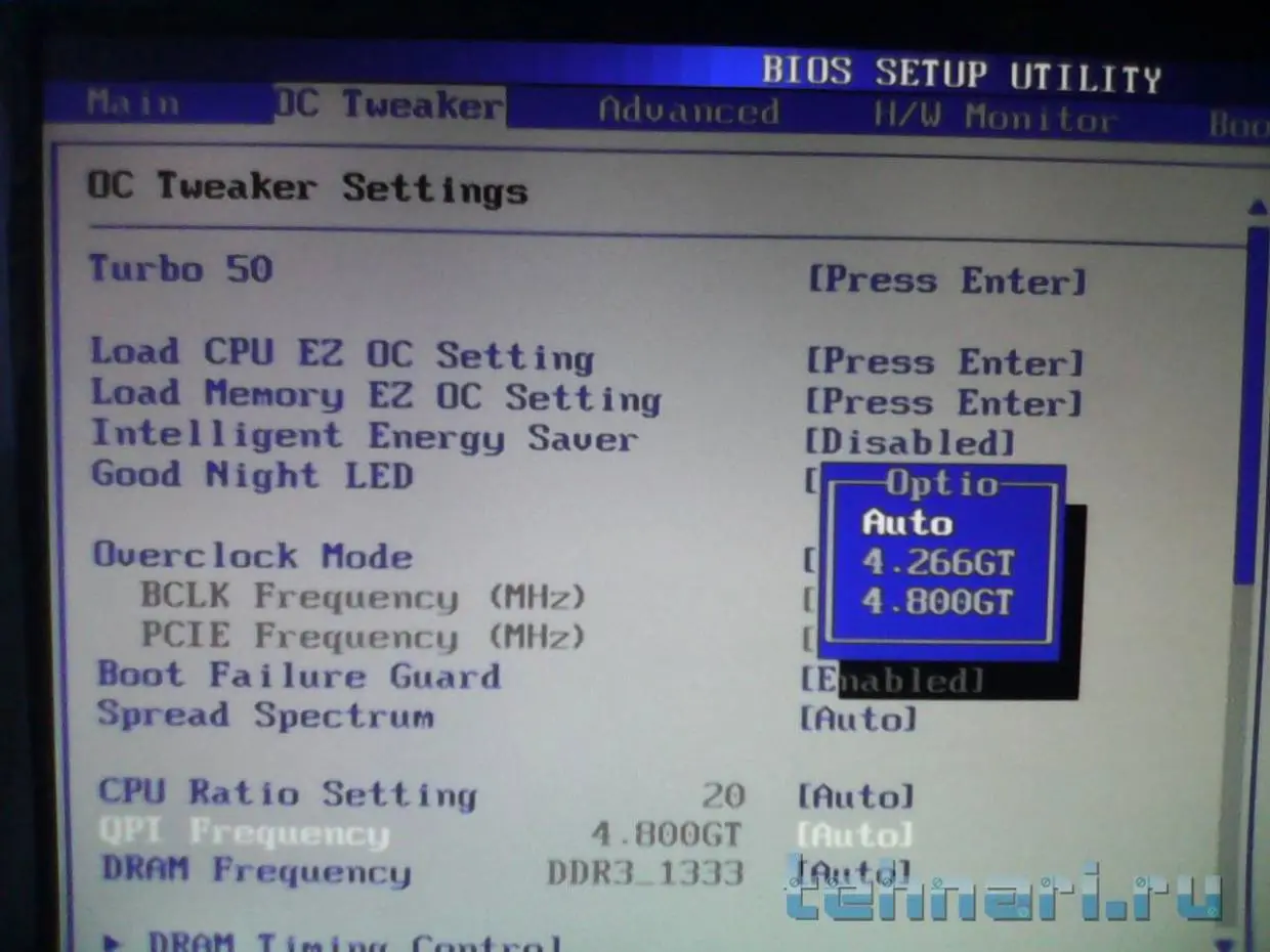

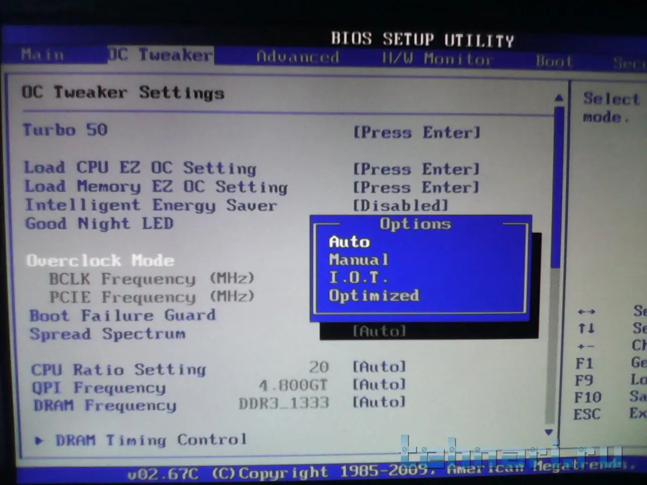

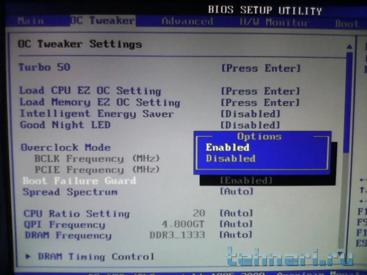

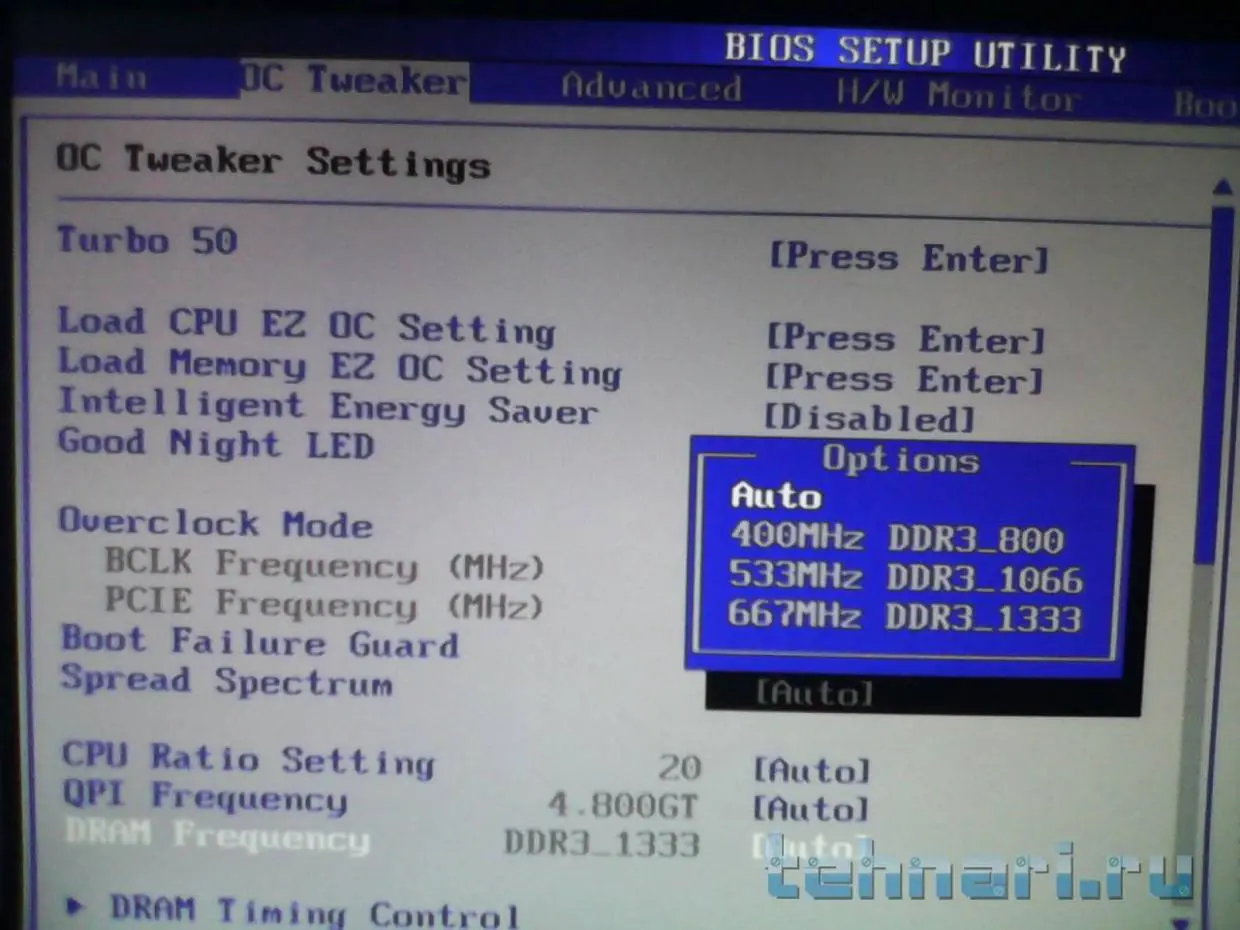

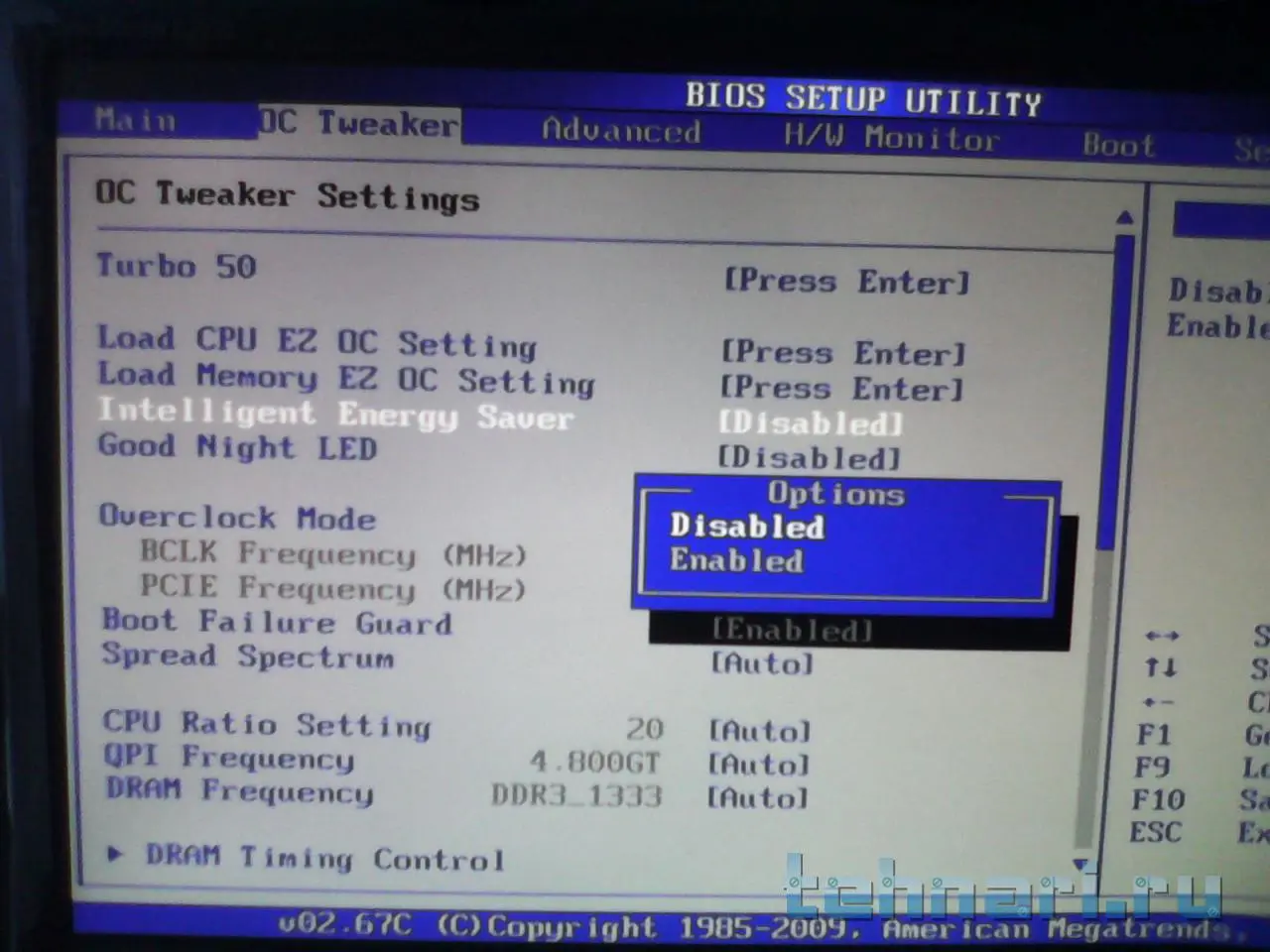

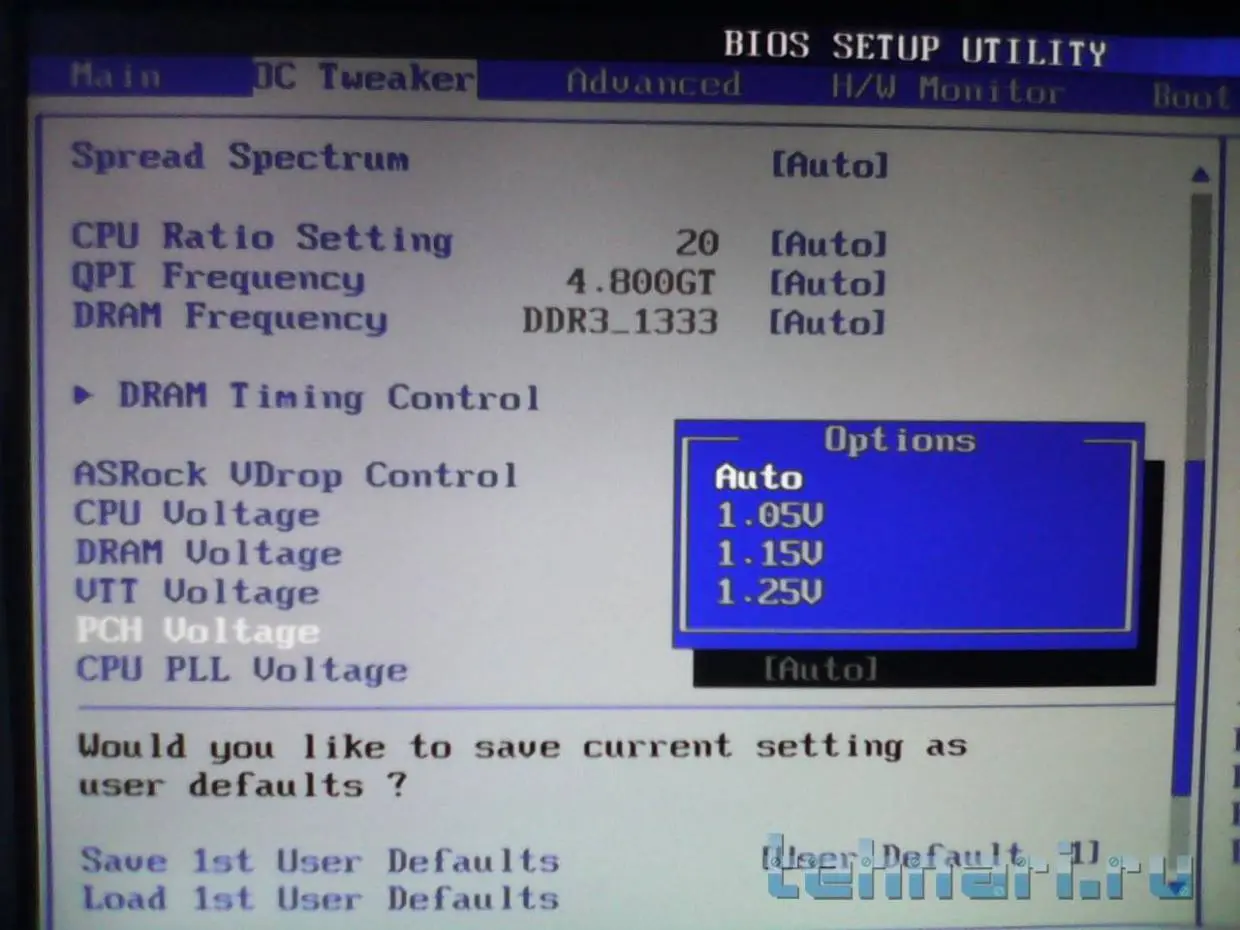

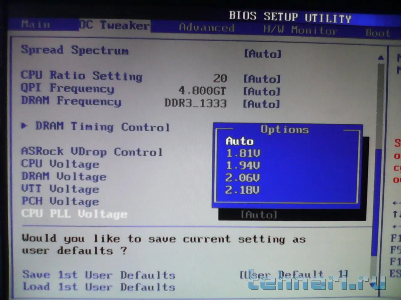

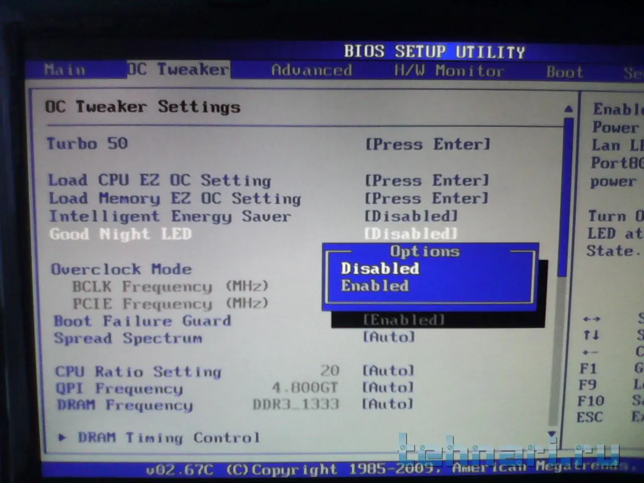

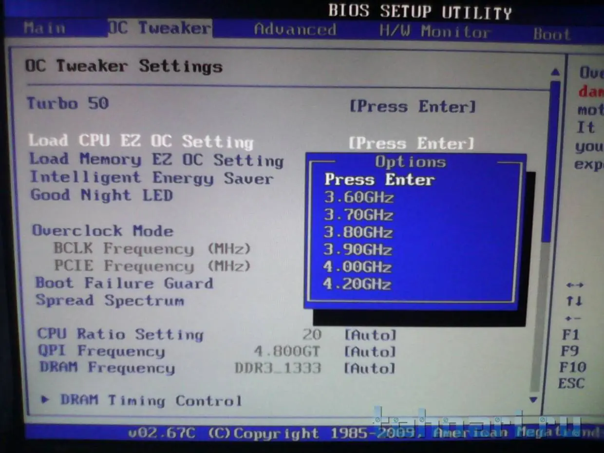

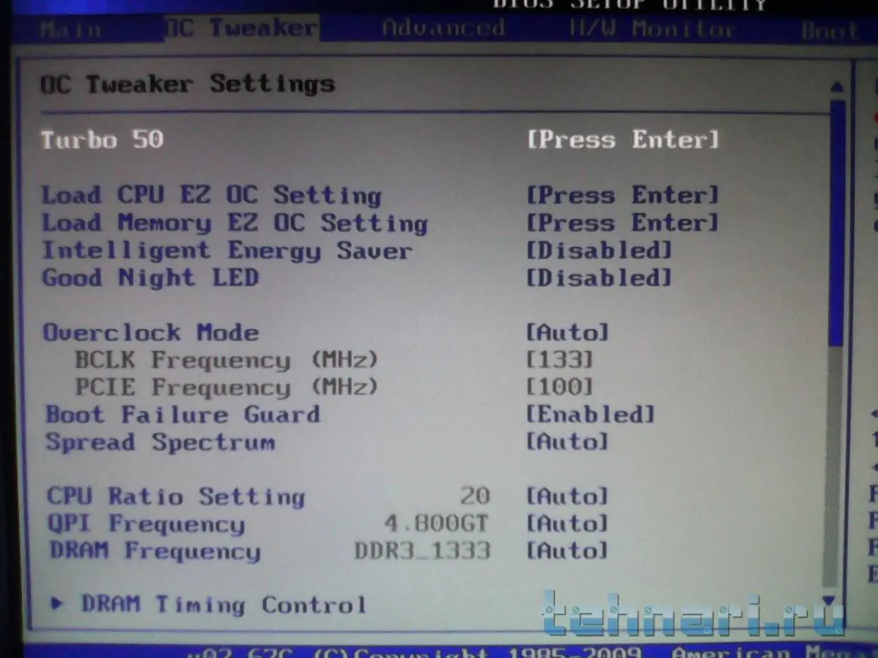

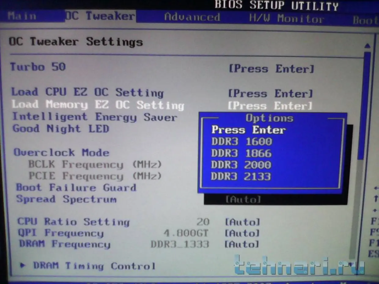

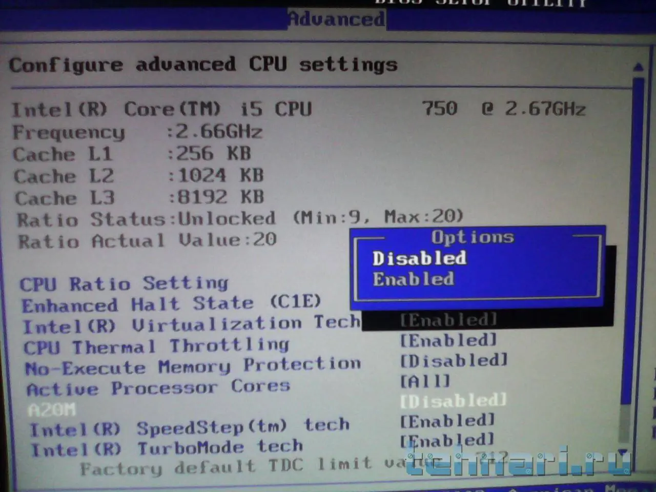

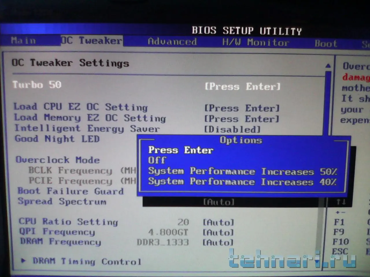

Разгон i5-750, в общем после обновления биоса на более новую версию, все изменилось. И теперь у меня не получается гнать процессор.
На старом биосе я менял значение 133 на нужное мне значение, не меняя других настроек, так же оставляя их в режиме Auto.
Сейчас же делая тоже самое, как делал я прежде, уже не получается.
Операционная система грузится до приветствия и появляется либо экран смерти либо сбор данных по ошибке. И комп перезагружается.
Что только я не пробовал, перечитал столько инфы в сети. Ничего не помогает. Может кто тут подскажет почему не получается поменять частоту процессора без сбоев операционки.

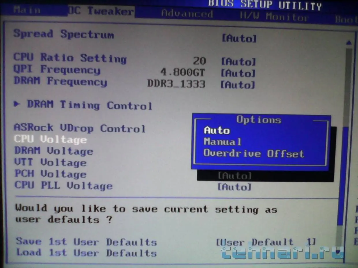

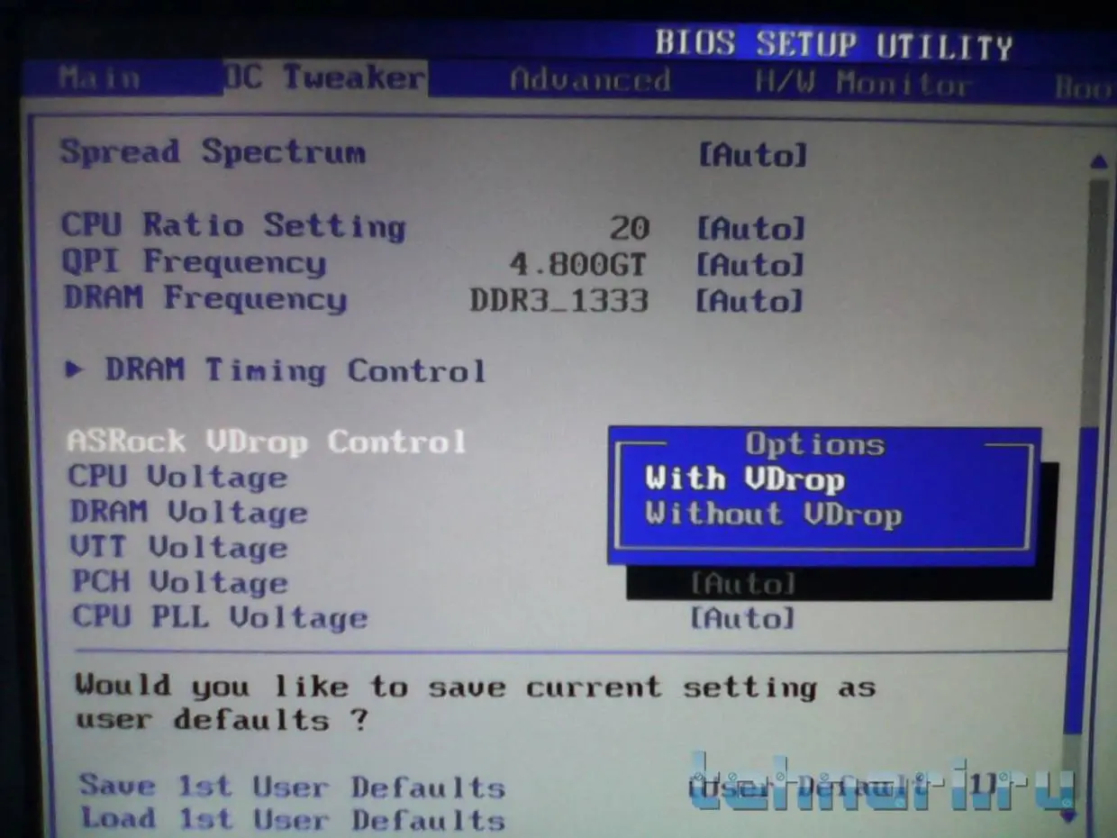

Чтобы долго не париться я сфоткал нужные для разгона опции в биосе. (Биос стоит на стандартных настройках)

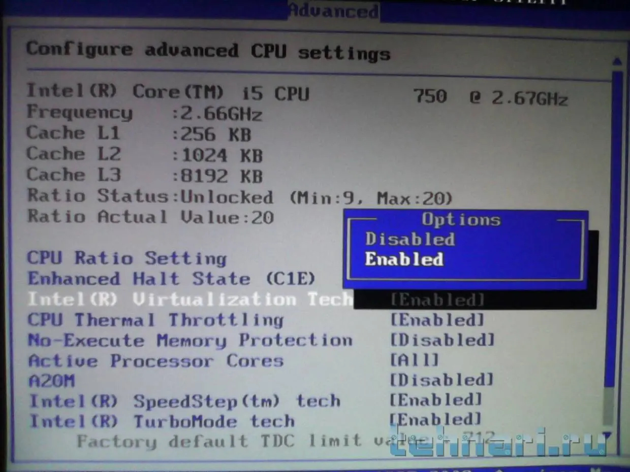

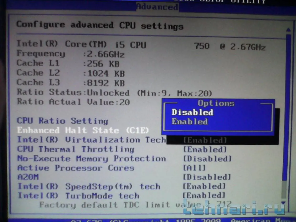

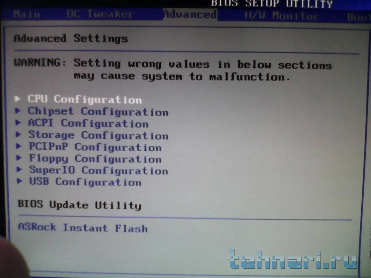

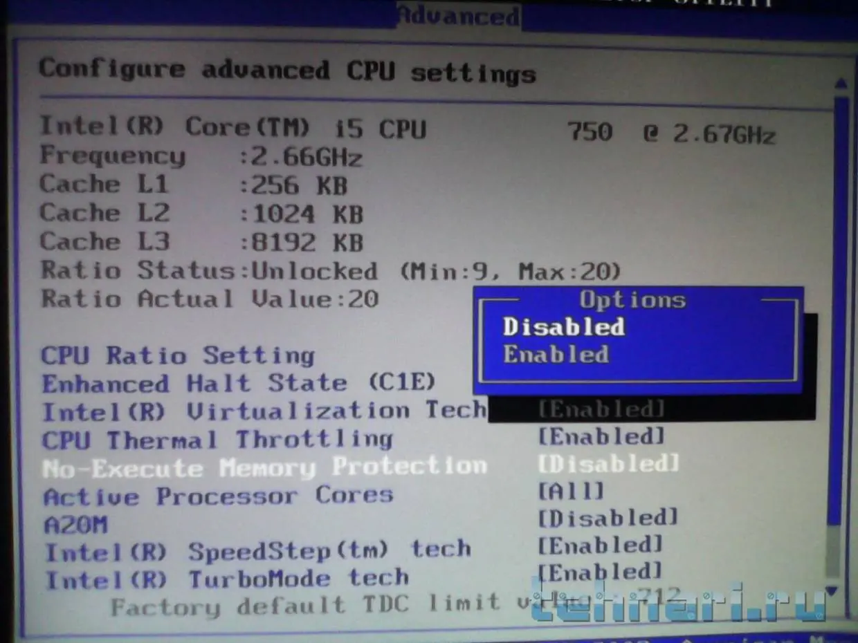

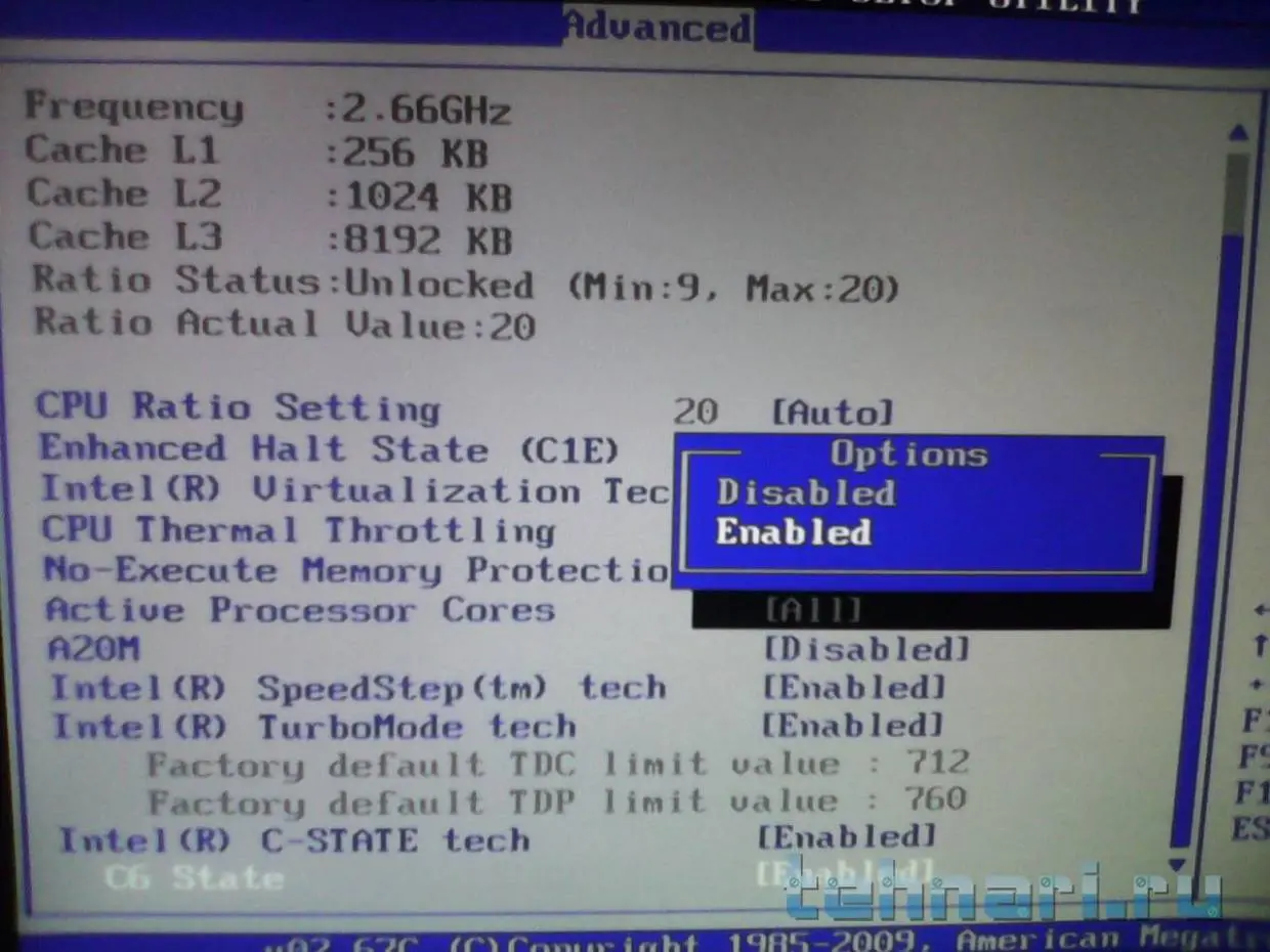

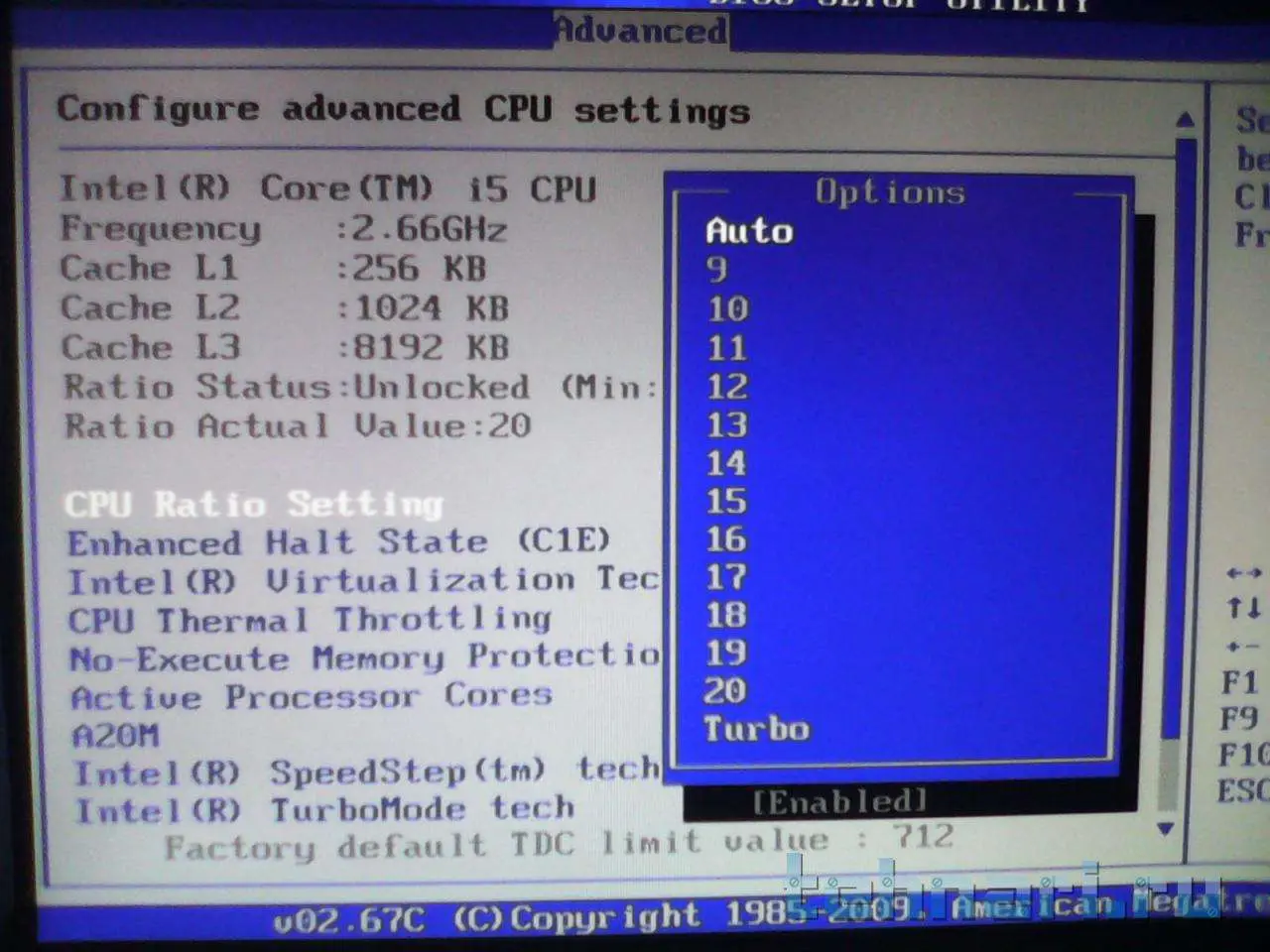

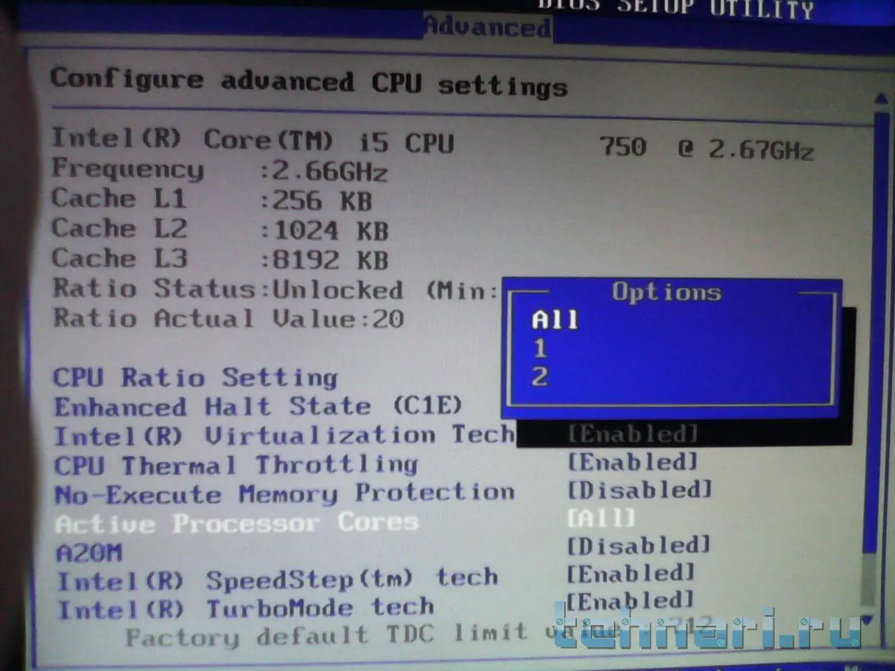

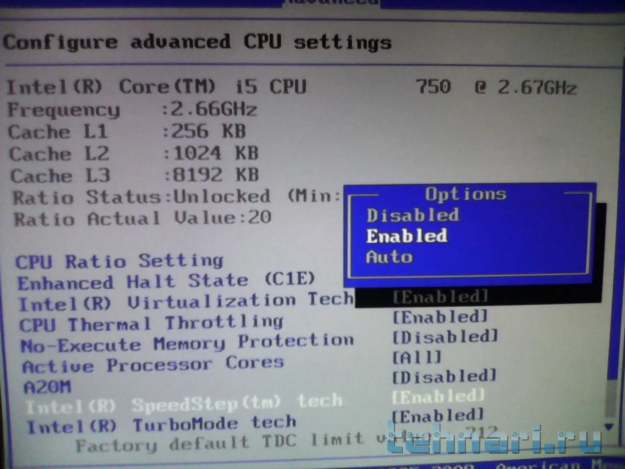

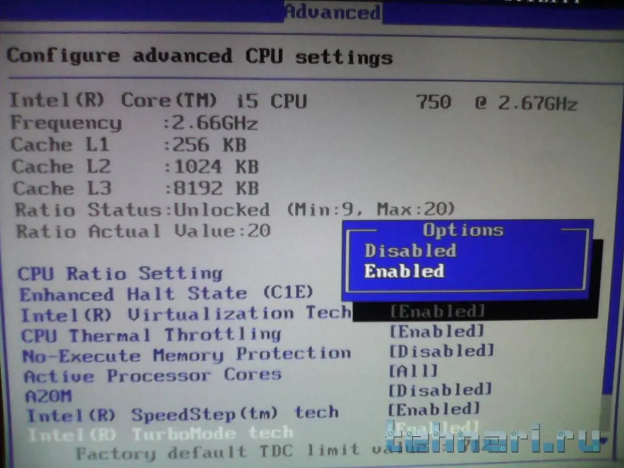

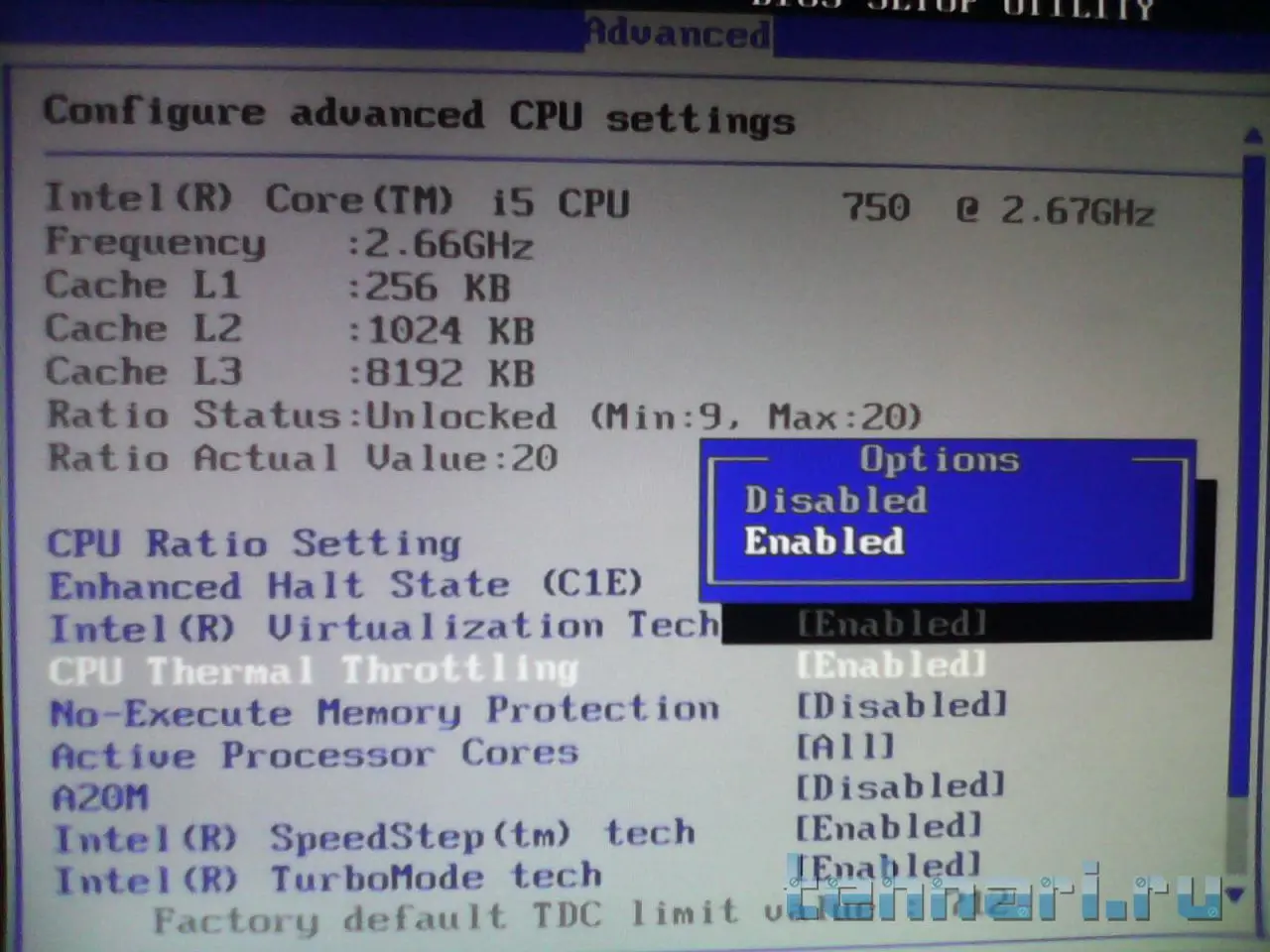

Вот еще дополнительные фотки в настройках процессора. Только уже в другом разделе. Advanced - Cpu Configuration.
Пробовал откатится на старый биос, но не помогло. Решил уже биться с новым.

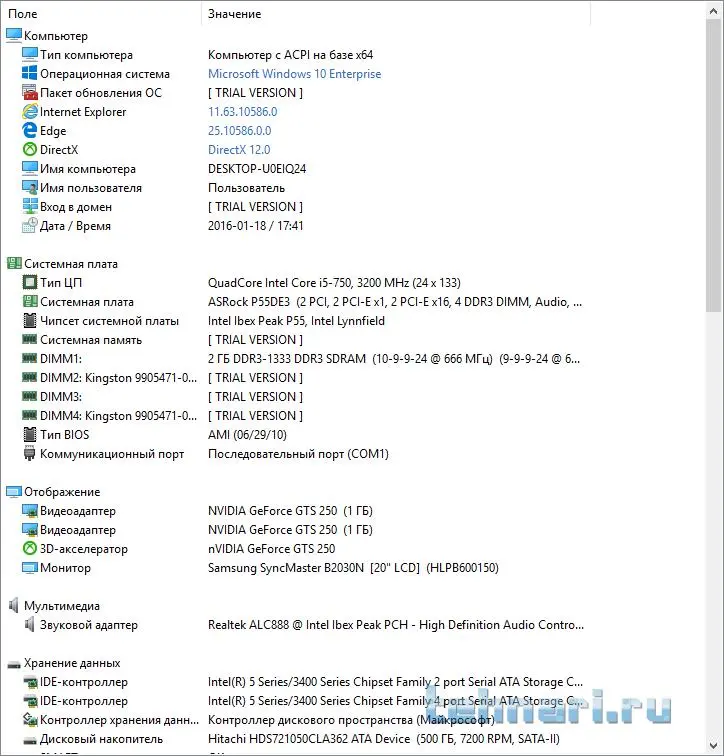

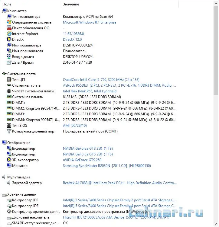

Скрин на всякий случай.
    59.4 KB · Просмотры: 51
И с о старой версией БИОС система грузится?
P.S. GTS 250 и Core i5 - зачем разгонять процессор, видеокарта всё равно будет тормозить.
UPD. Система 8.1... Эта система привязывается к железу, и может воспринимать разгон как изменение конфигурации. Уже встречался с этим.
Я не сохранил свою версию, не подумал.
Видеокарта временная, и разгон нужен не для игр.
Аида старая, вышла не серьёзная ошибка.
Другой скрин.
    55.5 KB · Просмотры: 50
Система стоит Win10, на новом скрине видно.

А все-таки, переключить в BIOS'e SATA Mode с IDE на AHCI не пробовали? Или наоборот?
Да пробовал, это ничего не дало..
Вчера перебил на Win7x64, тоже ничего не дало, так что это все таки биос.

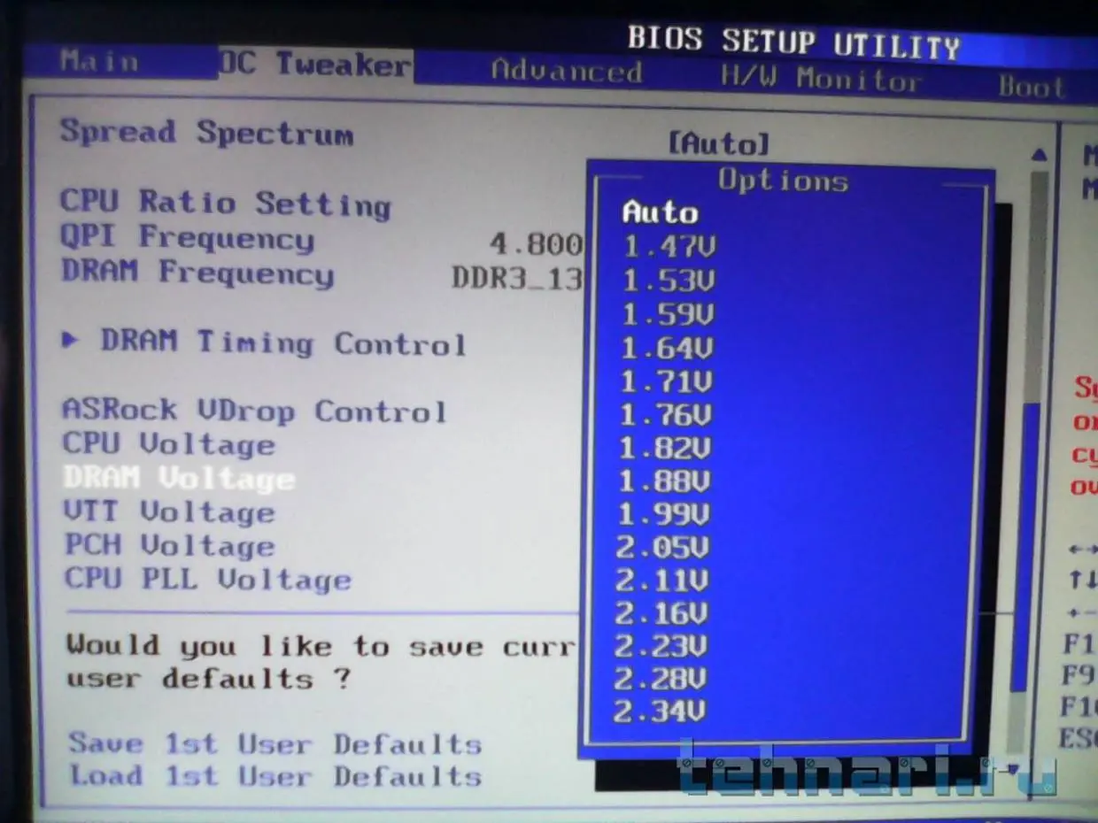

Думаю что где то стоит сберегающий режим, или что-то вроде того..
Потому что если я выставляю самый большой множитель, то комп уходит в защиту, после чего запускается но изображение не выдает, сброс биоса извлечением батарейки, возобновляет работу.
Раньше такого не было и я разгонял процессор до 4.2 без проблем.
Прошу спецов повнимательней изучить мои фото БИОСа.
Я бы установил жесткий множитель процессора(CPU Ratio), и выбрал фиксированную частоту памяти (DRAM Frengency) при которой ОС грузится. А далее постепенно повышал бы частоту шины. Когда начнутся сбои можно немного понизить частоту или поднять напряжение, НО будьте осторожны, это может привести к перегреву или к выходу из строя комплектующих.
