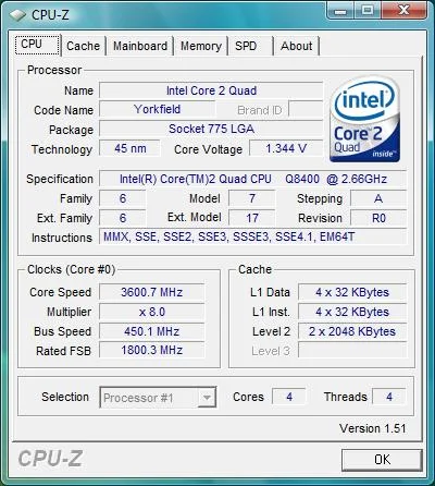

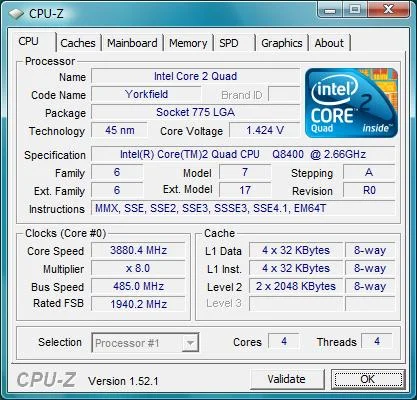

Разгон процессора Intel Core 2 Quad Q8400
матплата Asrock P45TS Socket775.
не знаю как правильно заценить, но когда я мантирую фильмы высокого качества то согласно эвересту температура 38 градусов
при разгоне посмотрите температуру в биосе, в простое обычно 35-40 на 95 ваттных процессорах. с учетом разгона 45 приблизительно. 50-55 уже плохо, это значит что в нагрузке будет к критической приближаться (для вашего процессора 71 градус). в винде под нагрузкой советую смотреть не только эверестом. обычно производитель включает на диск с драйверами утилиты для мониторинга (у асуса называется PC Probe II), родным программам можно верить. у меня ее показания и спидфана совпадают полностью (спидфан постоянно работает, он быстрее и настроек больше, температуру хардов видит), с эверестом отличается (на проце 38, в эвересте 29, в OCCT показывает 28).
При разгоне попробуйте поднимать питание, начаная с 1.325 и прыгать через 1 пункт. Сколько читал, в разгоне лучше в ручную ставить (т.к система не всегда понимает что от нее хотят и она от ваших настроек автоматом все остальное заставляет работать с более безопасными параметрами).
да мне тоже кажется в ручную лучшее будет
ещё такой вопрос
эверест говорит что центральный работает на 333 а эффективно 1333, и про память что она на 666 эффективно 1333
это получается что я центральный и память могу максимум до 1333 разогнать?
нет, это сравнительная реальная частота работы. т.е. с учетом того, что в процессоре 4 ядра и FSB работает на все 4 одновременно, то можно считать, что ее эффективная частота 333*4=1332 МГц.
тоже самое про оперативную память: память работает в режиме dual channel, т.е. работа одного модуля осуществляется параллельно второму. 666*2-1332 МГц.
