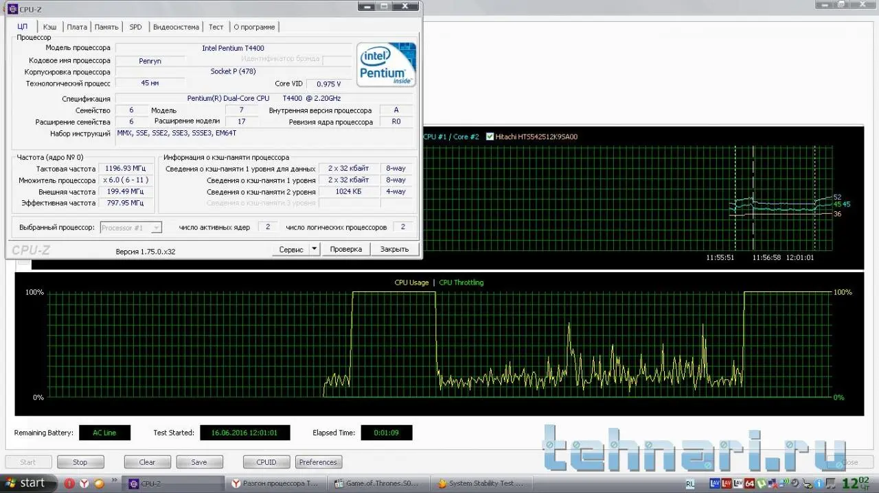

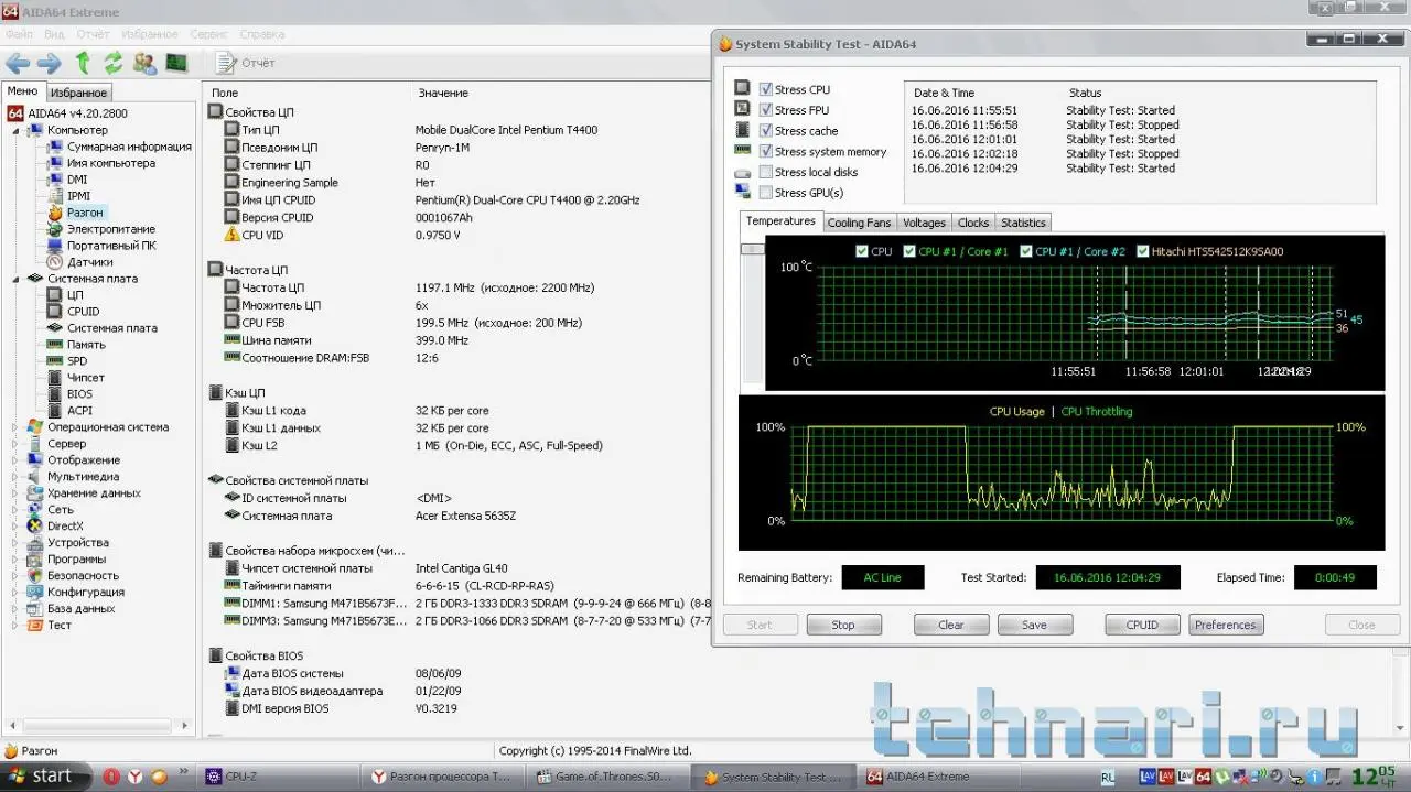

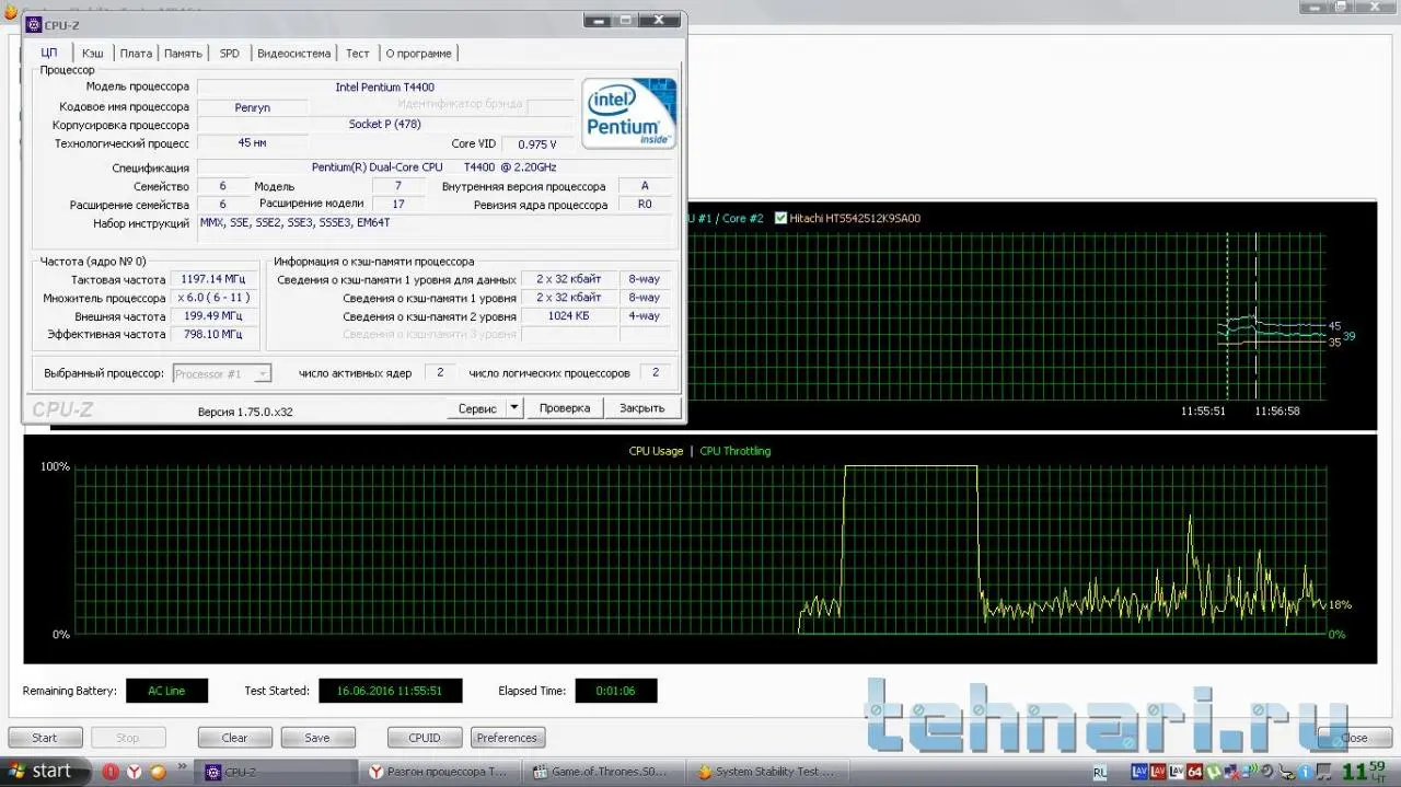

Имеется ноуд 2008 года с процессором Intel T4400. По всем описаниям должен ра6отать на частоте 2,2 ГГц.
Но ро6ит он на 1,2 ГГцах. Даже подгруженный до 100%, частоту не подымает, в прочем, как и не с6расывает, т.е. держит всегда и ста6ильно на 1,2 (+/- несколько герц).
Множитель ЦП в аиде - х6 - тоже не меняется.
Есть еще один ноуд - там заявленная частота проца такая же 2.2 - но он уже ра6отает на ней, частота динамически меняется и множитель ЦП стоит на х11.
В чем может 6ыть тра6ла? Есть мысль, что тут аппаратно прикрыты частоты, что6 не грелся.
1. 6иос с6расывал
2. режим питания менял
3. через Live CD смотрел
Частота во всех случаях не меняется (1.2 ГГц)
