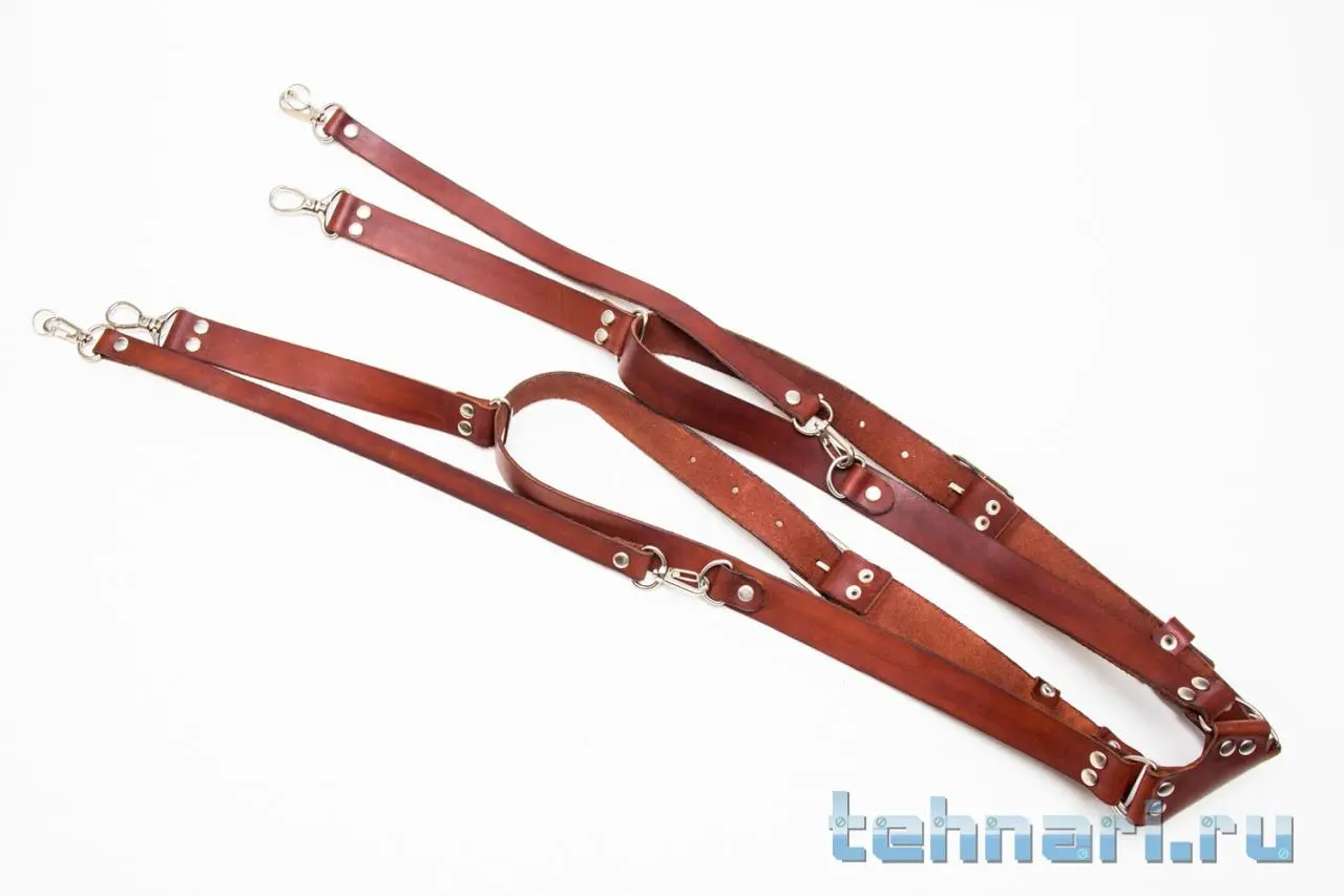

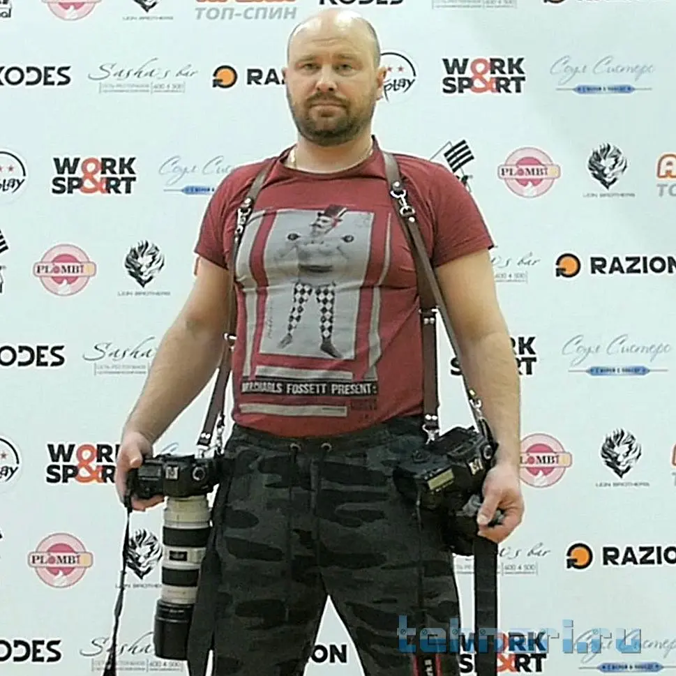

Всем привет! Давно чёт не выкладывал свои поделки, вот вам свеженькое.:)
Попросили сделать разгрузку для двух аппаратов. Погуглил, решил, что сделаем.

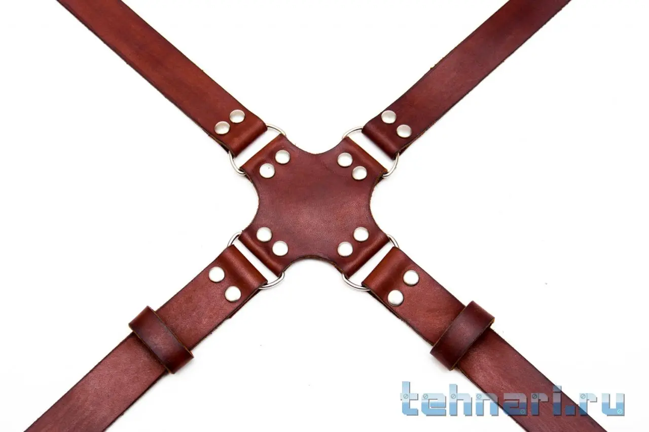

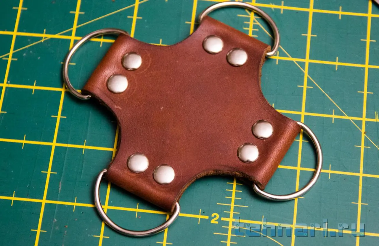

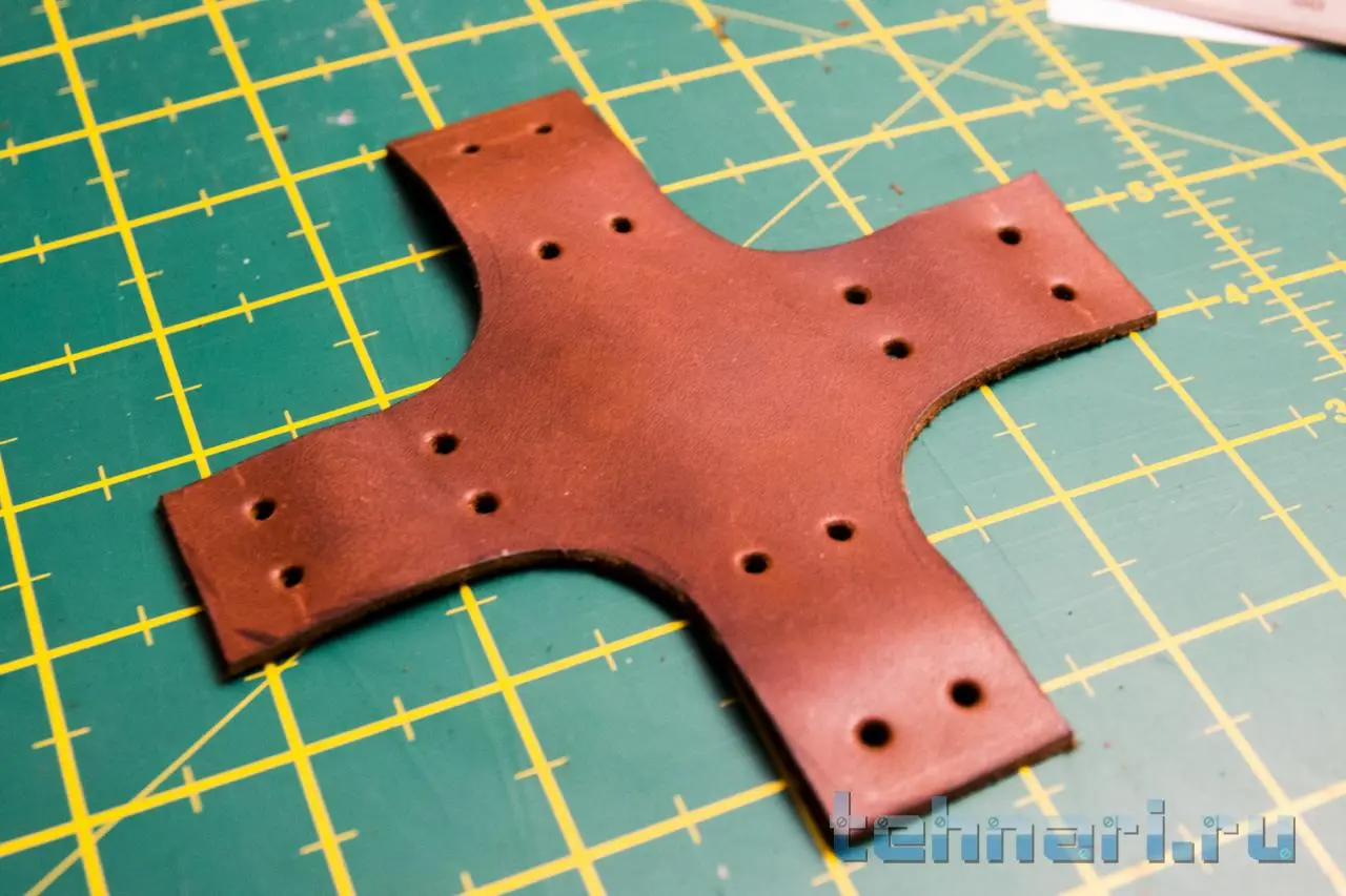

Основой служит крестовина и 2 ремня, на которые подвешиваются аппараты.
Крестовина с полукольцами. Можно использовать и рамки, но мне так больше понравилось, подвижность большая.

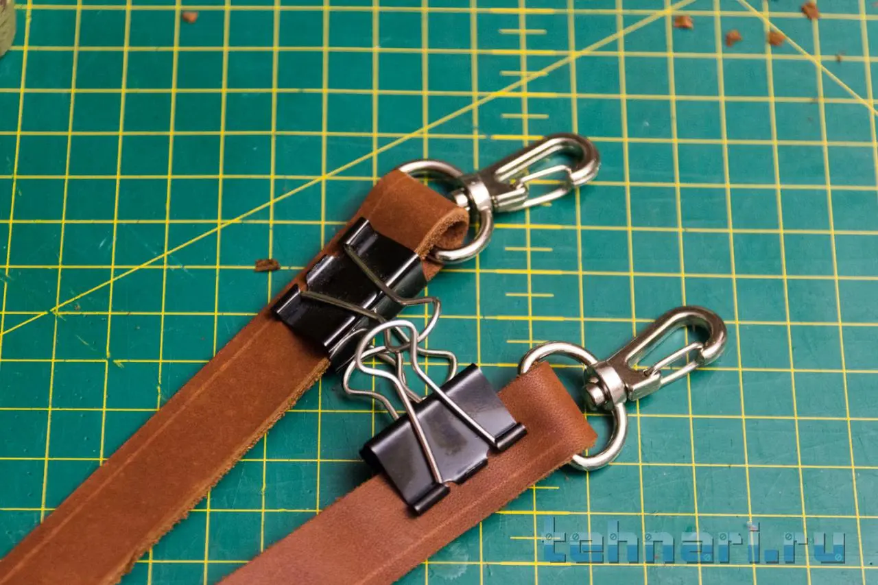

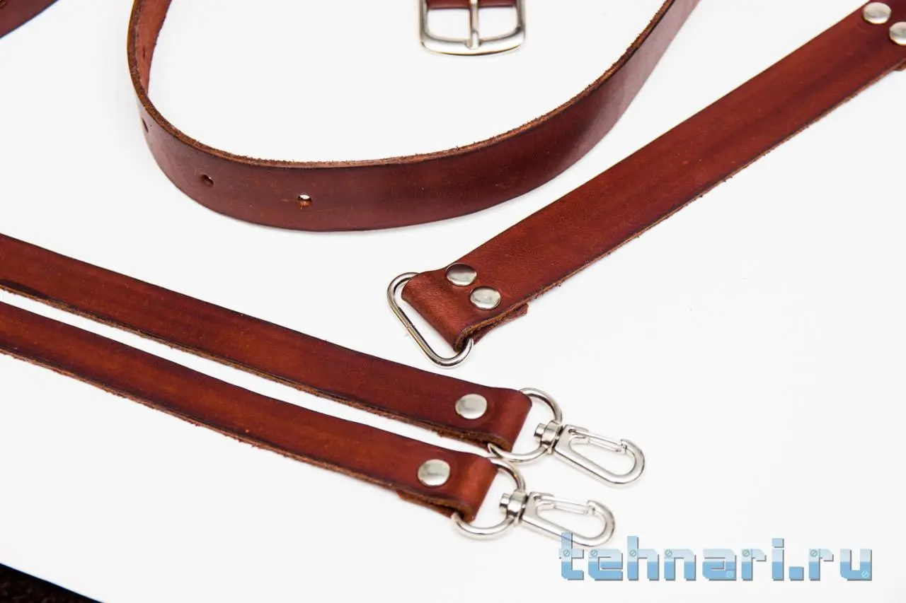

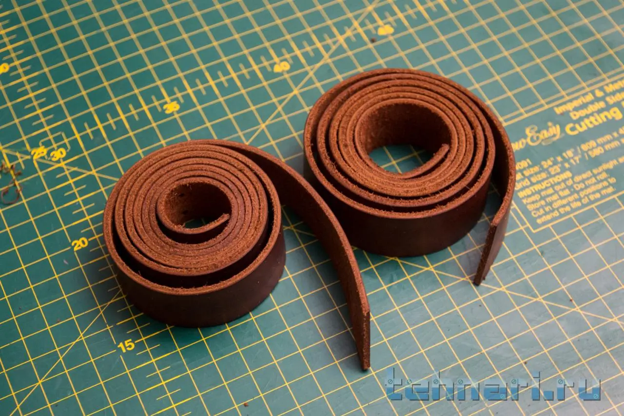

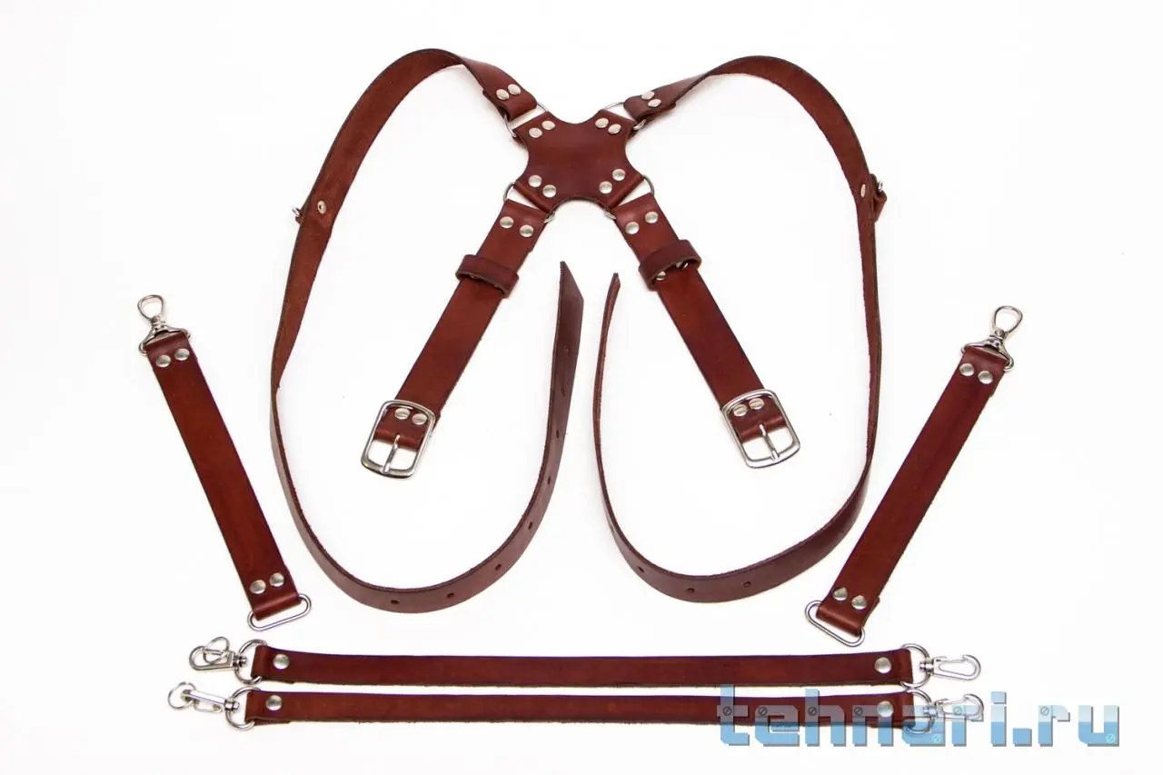

Вырезал ремни. И это только часть :)

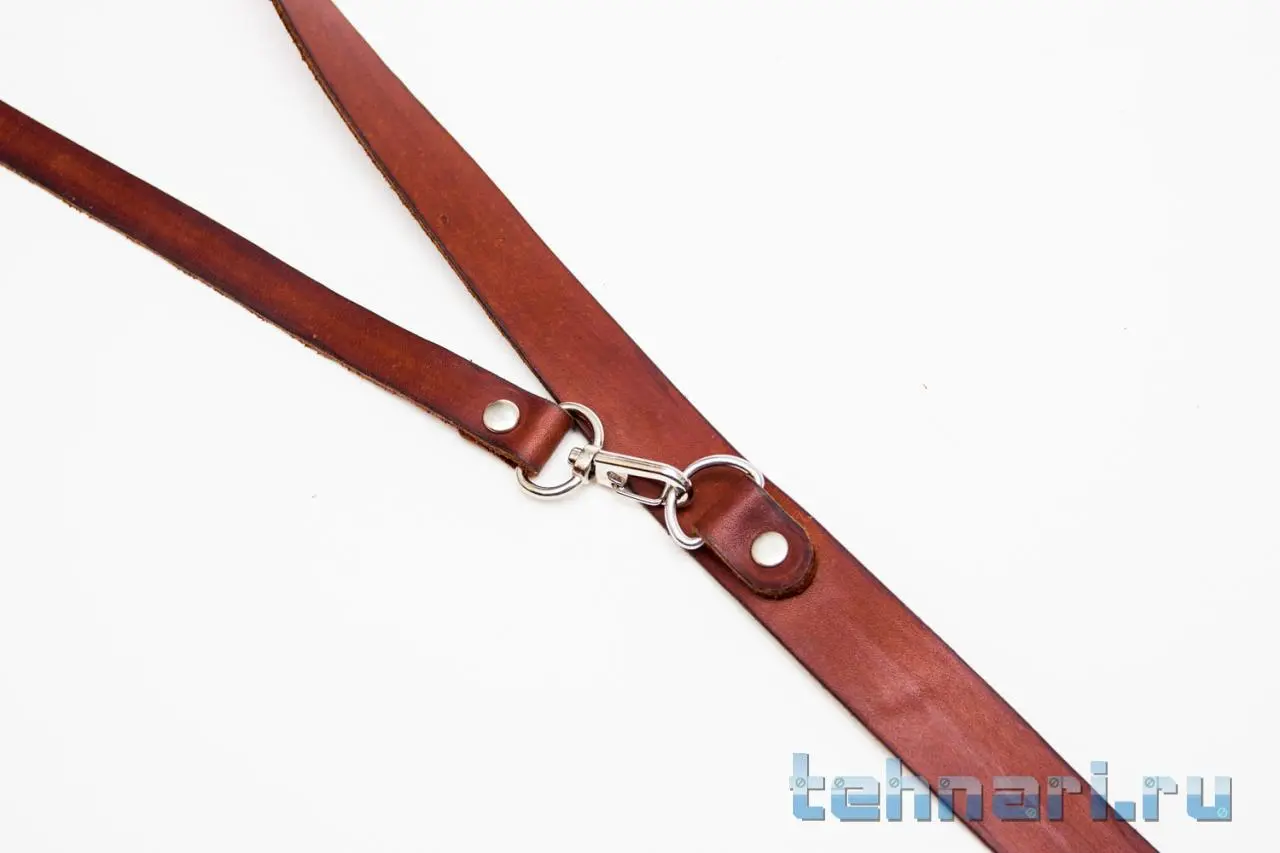

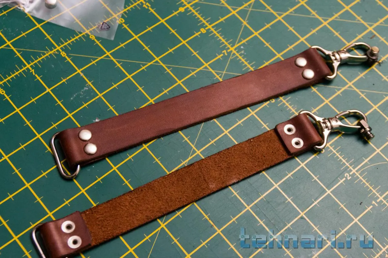

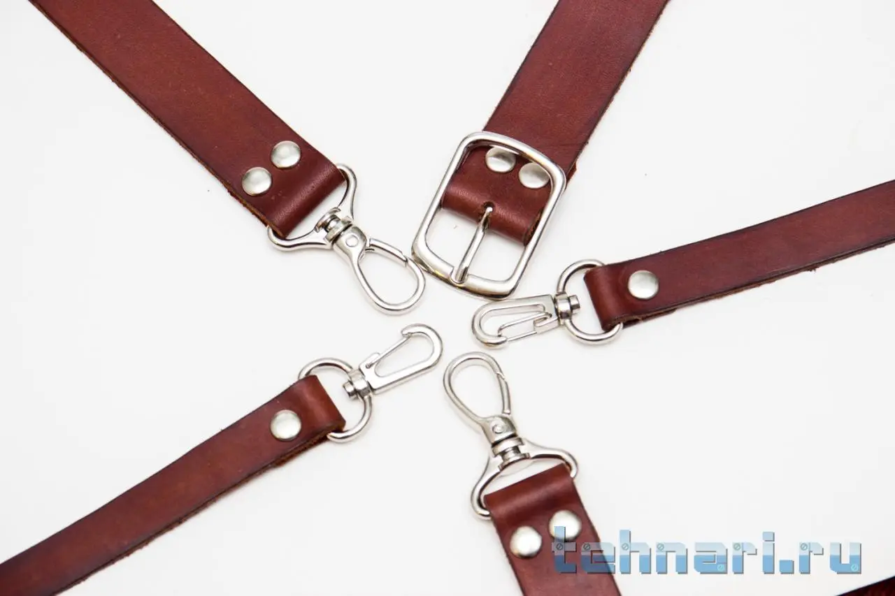

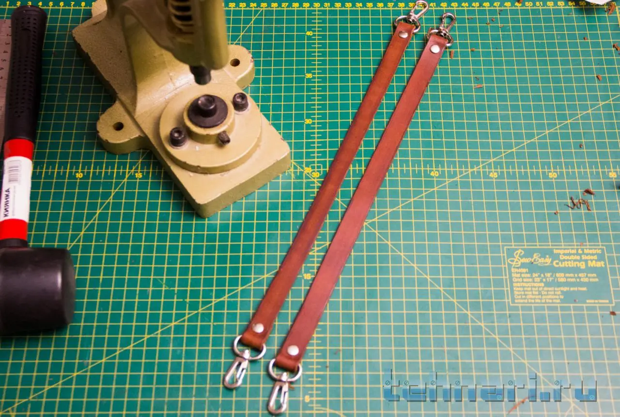

Сделал основные крепежные ремни для аппаратов. Они цепляются на главные ремни и свободно перемещаются по ним, на другом конце - фотоаппарат. Тут я маханул с длинной, и разгрузка получилась длинноватой. Если будете делать - укорачивайте...в двое. :))

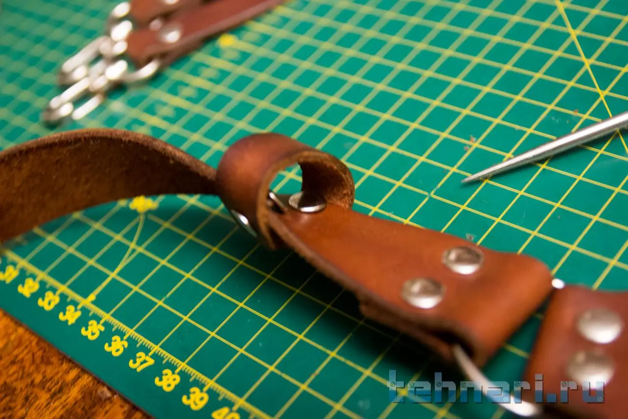

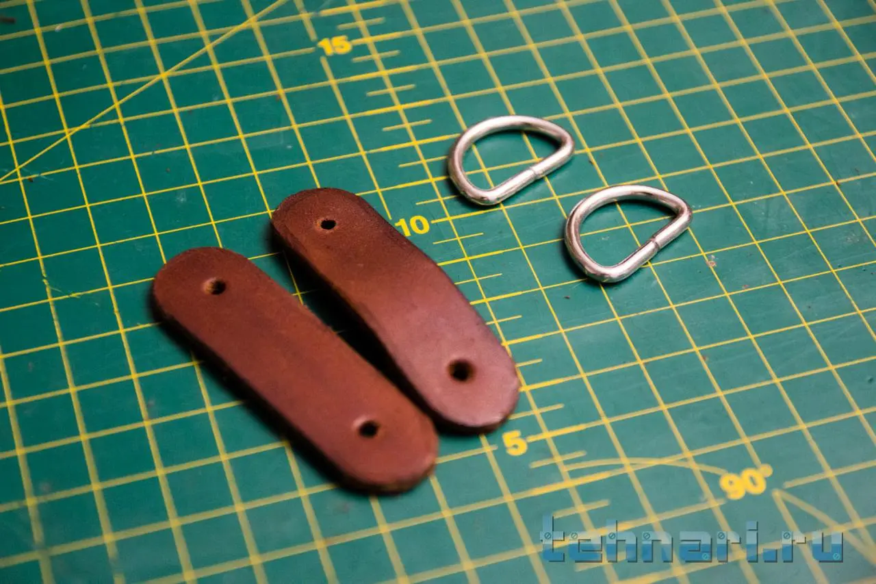

На основной ремень в районе груди ставим полукольца для страховочных ремней.
А вот и сами страховочные. Они длинные и более легкие. Крепятся за скобу фотоаппарата и предохраняют его от падения, в случае ЧП с основным креплением. Сильно рисковые парни отцепляют их от зеркалок и вешают на грудь третий фотоаппарат, обычно беззеркалку. Но я бы не рекомендовал...

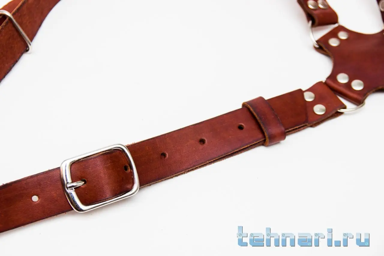

Сборка.

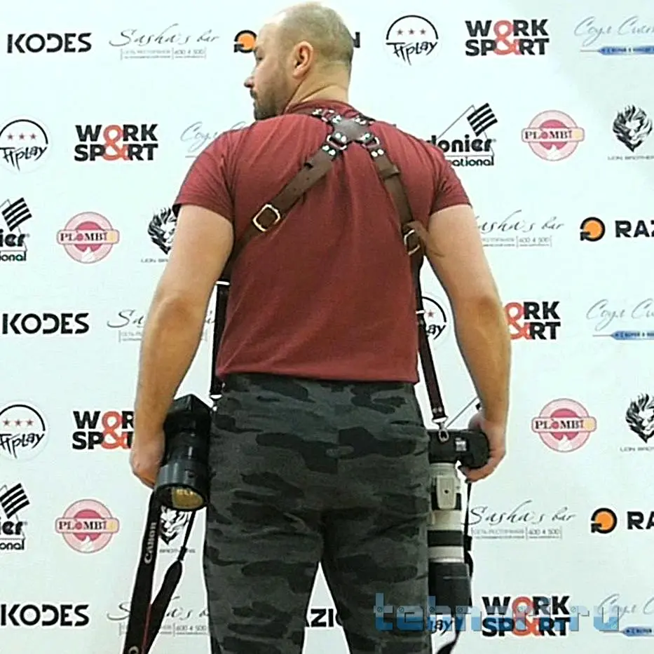

Итак, вот, что получилось! :)
И фото с владельцем, с разрешения. :)
Спасибо за просмотр!

Как всегда задумка и исполнение на пять! Оперативка получилась класс, вещь вобщем!:apl:
P.S. По мне бы (из своего опыта, так сказать) сделать подушки на плечи, даже очень простые из кожи, но пошире. Это к тому, что пару-тройку часов ещё куда не шло, но за день и полкило под мышкой отдавливает плечи, а тут такие машинки (даже с учётом комплекции пользователя)
Ваня, пока не поздно - беги! :fase:
То, что ты поставил на разгрузку, это не карабины. Во-первых, там жидкий металл. Странно, что вообще на заказчике это висит пока. Ты ударную нагрузку испытывал на них? Боюсь, они и килограмма не выдержат. Во-вторых, вертлюжок в этих карабинах - больное место. От времени он вырабатывается и выскакивает.
Брать надо с очень большим запасом по нагрузке. Говорю тебе, как бывший "свадебщик". В Леруа видел подходящие железяки. Есть и на Али.
Петли для страховочных подвесов я бы посадил на два хольнитена, а лучше бы прошил.
