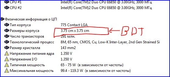

какие размеры у процессора core 2 duo???
Если имеется в виду физические размеры то в Евересте можите посмотреть
    27.3 KB · Просмотры: 1,845

Я так понял Вам нужны размеры теплораспределительной крышки?
В даташите к Intel Core 2 Duo написано, что ее размеры 29,5 х 29,5 мм.
