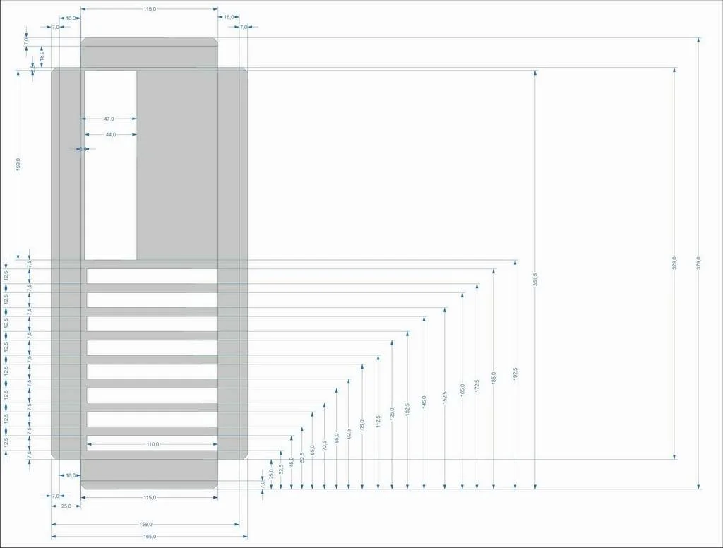

Всем привет. После долгих поисков в интернете по размерам и чертежам так и не смог найти деталей корпуса компьютера с размерами. Искал именно отдельные элементы такие как задняя стенка, боковые стенки, профиля, гибки и прочее вообщем все те части из которых делается корпус компьютера. Вот и решил самостоятельно начать делать полную спецификацию деталей.
А начал я с задней стенки которая мне сообственно и была нужна в первую очередь.
Надеюсь эта информация понадобится людям при изготовлении своих корпусов.
В Архиве есть файлы все возможных форматов файлов думаю что каждый найдет нужный для себя.
Размеры я специально дал все нужные и не нужные пусть сам решает кому как удобнее изготавливать и считать с любой стороны и любым способом
