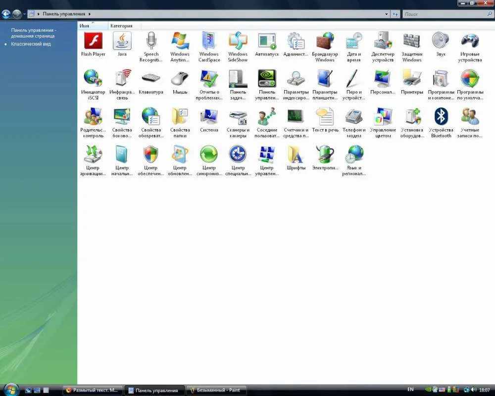

Может не там искал, но
Панель управления\Все элементы панели управления\Экран
Не нашёл :(
Расширение выставленно
    58.4 KB · Просмотры: 954
Видимо в Viste этой функции нет. У меня Windows 7.
Попробуй это: http://www.microsoft.com/typography/ClearType/tuner/tune.aspx, http://mike.mchedlishvili.me/archives/342
И посмотри тут: http://windows.microsoft.com/ru-RU/windows-vista/Make-the-text-on-your-screen-larger-or-smaller
Если в Висте есть что-то вроде средства автоматической диагностики неполадок с отображением экранных шрифтов - запусти его.
