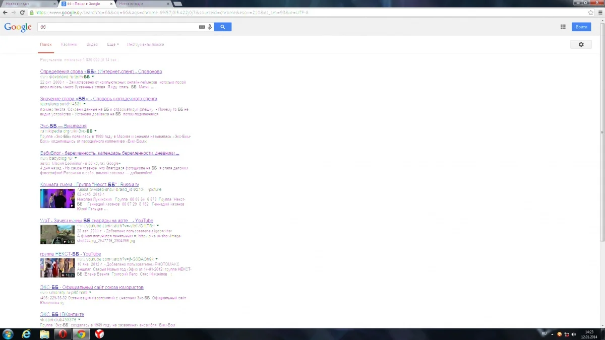

Вчера обнаружил ,что в браузерах яндекс и гугл хром стали нечитаемые буквы .Переустановка и сброс настроек не помогают.в остальных браузерах всё нормально.Посоветуйте, что делать?

Не уверен, но похоже это какая-то приколюшка от разработчиков. Если присмотреться, то цвета расположены ввиде фонового рисунка.
Да, действительно, хотелось бы знать из-за чего это.
Данная проблема не только в Chrome, но в других браузерах на движке Chromium.
Также при этом перестаёт работать Java.
Проблема появляется после установки некоторых программ, например Rad Studio или Visual Studio. Было также и при установке новой оперы, на Chromium, но после письма, проблема была устранена.
Устраняю проблему удалением учётной записи пользователя и последующим созданием новой. Учетные записи в панели управления Windows, если кто не понял, в моем случае Windows 7 Домашняя базовая.
Возможно что вирус, раз есть зависимость от учётки. CureIt в безопасном режиме.
Ну и может хромые конечно что придумали.
выключи и включи ClearType в винде и все должно пройти.

Насчёт вирусов... ставил систему с нуля, а при установке софта и появляется эта проблема. Весь софт на компьютере, за исключением новейших версий. Антивирус ставится впервую очередь.
