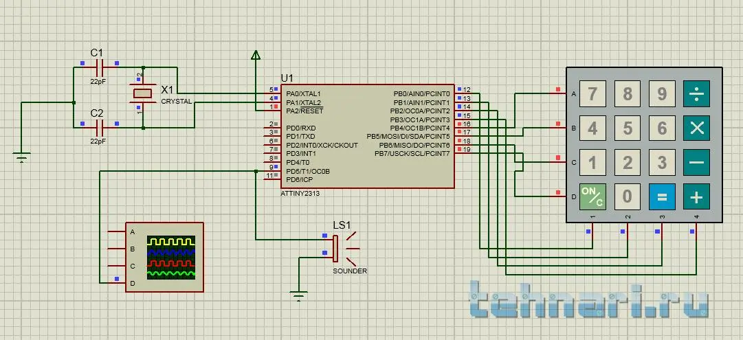

Разработка устройства набора номера
Задание на КР "Разработка устройства набора номера". Разработать устройство на МК, реализующее функции ввода номера с клавиатуры, отображения набранного номера, формирование тонального сигнала(как я понял DTMF). Начал делать, по методичке от Атмел AVR314
Там же взял исходник для СИ. Подправил его. Делаю на МК ATtiny2313 . Исправил входные порты, выставил входной. Кнопки считывает, выход видит, но ничего на него не выводит, не могу понять в чем проблема, может быть кто нибудь сталкивался с DTMF, можете помочь? Ниже прикрепил схему и сам код.
