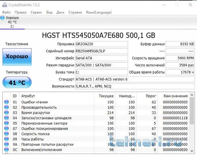

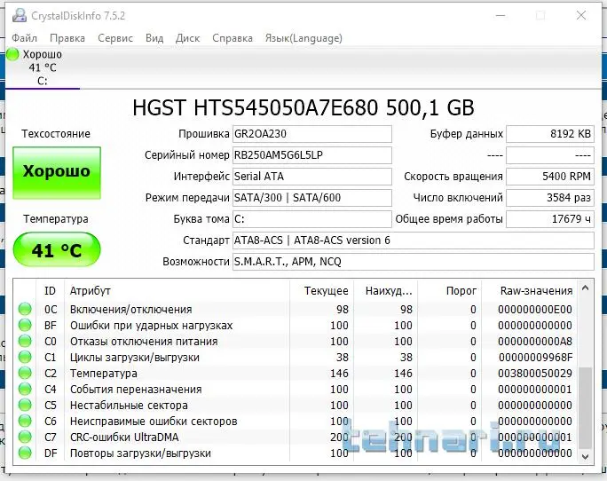

Давно мучаюсь с ноутбуком. Однажды сильно ударил кулаком по клавиатуре, и вылез BSOD. На тот момент он был одноразовым, ноут продолжал свою работу, хоть и косяками. После он стал всё чаще и чаще выдавать BSOD.
Переустановить винду удалось только с флешки, но это не особо помогло. Работал, но частыми произвольными вылетами.
Был момент, что он выдавал одну и ту же BSOD при подключению к интернету: driver power state failure, но при игре в оффлайн, ошибка вылезала реже. Порой причины BSOD были разнообразными.
Также начала лагать клавиатура, не работали сначала несколько клавиш, потом и вовсе добрая половина отказала.
Сейчас нет возможности выйти в биос, т.к. Enter не нажать никак.
После переустановил винду вновь, но решил не скачивать драйвера на видеокарту, т.к. есть родная intel (r) hd graphics 4000 Она справляется слабо, и большинство игр, (Даже паук и сапёр) порою закрывается или работают с зависаниями. Установка новых игр вообще маловероятна, т.к. в большинстве установка прерывается из-за ошибок.
Например: 1. Запускаю Don't Starve, побегаю в нём 2-5 минут, и она просто закрывается. Перезапуск, и всё так же. 2. Запускаю Serious Sam, играется, но при загрузке вылетает ошибка. После сейф не даёт загрузится из-за ошибки в файле сохранения.
3. Также скачал Эмуль PS1, играл, вылетел BSOD, и теперь образ повреждён без возможности запуска. (critical structure corruption)
Бывает и такое, что окна браузера просто так перезагружаются по ошибке загрузки страницы. Бывает смотришь фильм или пишу этот пост, а он просто перезагрузился из-за ошибки. Порою помогает снижения качества видео, но не всегда. Бывает вылетает BSOD (Memory management).
Недавно пытался вновь установить драйвера на карту, но всё равно выходит driver power state failure, приходится делать откат системы.
1. sfc /scannow находит ошибки, но не может их устранить
2. /scanhealth зависает на 50%
3. Антивирусников никаких нету, кроме Winguard
4. Отсутствуют плата с AUX и двумя USB портами, т.к. однажды вытащил их на ремонт, но так и забыл.
5. Термопасту менял регулярно, ноутбук работает бессшумно
6. Pegatron A17W8
7. Windows 10
8. За всё время были обнаружены следующие ошибки:
а. critical structure corruption
б. Memory management
в. irlq not less or equal
г. KMODE_EXCEPTION_NOT_HANDLED
д. SYSTEM_SERVICE_EXCEPTION
е. KERNEL_MODE_EXCEPTION_NOT_HANDLED
ё. CRITICAL_PROCESS_DIED
и ДРУГИЕ, но последнее время, после DDU появляются только А и Б, остальные давно не замечались
Прошу вашей помощи в обнаружении поломки, мучаюсь уже год. В долгу не останусь.

Смарт хдд покажите.
Если в ноуте HDD, а не SSD, то HDD, вероятнее всего, пострадал от удара, тем более, что он в это время работал.

Скачал КД, ничего особо не показал, либо я не понял. Но после установки он поработал минуту, и выдал БСОД (system service exception). Впрочем, ничего нового. Есть идеи?
