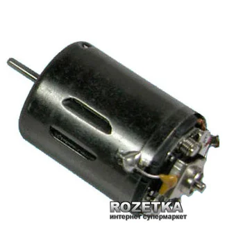

Вариантов решения три (в порядке увеличения расходов):
1. Найти новый 370-й мотор (от $10), подобрать новую ведомую шестерню.
2. Купить новый редукторный кит ($7,5) и новый коллекторный мотор ($12) у производителя.
3. Заморочиться апгрейдом, поставить бесколлекторный привод (от производителя или подходящий).
Не вижу смысла перематывать ротор - все равно помрет от нагрузки без редуктора.

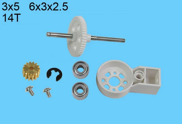

Вариант 4. Собрать новый редуктор из более прочных материалов (металл) под более мощный мотор .
Не вариант. У птички и так взлетная масса полкило, накинуть еще вес на нос - получится утюг, который балансировать устанешь. И аккум слабоват.
Да, весовые характеристики вешь важная. Тут ключевая фраза-аккамулятор слабоват, при более легком и емком можно ставить более мощный мотор (что обычно и делают) за счет этого-увеличиваеться тяга, при небольшом увеличении веса.
Тяговооруженность у птички какая???
