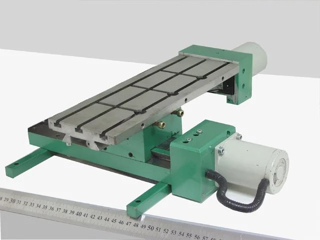

Реабин, взрослые игрушки
Фирма производит целую гамму блоков и элементов из которых собираются микро станки.
Станки в основном с ЧПУ.
Есть расценки.
Сильно упёртый, сам может собрать себе "жузьжалку" необходимой конфигурации.

Если позволите, добавлю немного.
Станочки интересны неплохой жесткостью и способностью обрабатывать чермет (неторопливо). При грамотном изготовлении и сборке экземпляр 3-координатного штатива способен на повторяемость в пару стоток. По силам ему даже изготовление литьевых форм. Довольно массивен, через что достигается малый уровень вибраций и шума в работе.
Из основных минусов - высокая стоимость ЗИП (цена на ходовые гайки просто несуразна), весьма затруднен доступ к ходовым парам стола для регулярного обслуживания.
*использую в работе более 3 лет.
