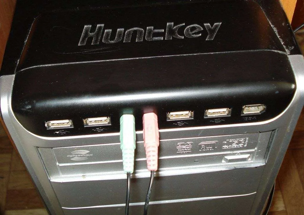

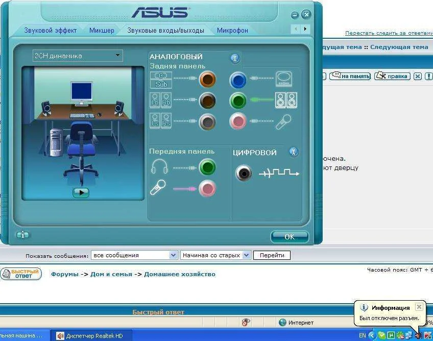

ранее все работало нормально, приобрел новые наушники с микрофоном
при включении в свои гнезда, не видит наушники, хотя звук есть
если покрутить вилку (зеленый) наушников в гнезде, то иногда появляется сообщение о подключении наушников, и все потом работает
но также может потом появиться сообщение об отключении разъема
могу ли я отремонтировать самостоятельно, насколько сложно добраться до этих гнезд
паяльником я пользоваться умею
з.ы.
если подключить наушники в ход для микрофона и в Realtek сделать опознание как наушники все работает как положено
Фотографии.
Передняя панель
http://s59.radikal.ru/i166/1005/32/cd2a37986d4b.jpg 001.webp
Панель управления Realtek
http://s43.radikal.ru/i101/1005/f1/d345546544d0.jpg002.webp
Сообщение об отключении разъема
а в заднюю панель компьютера не пробовали вставлять?
До разъемов передней панели не сложно добраться:
1 Откручиваете обе боковые стенки корпуса
2 Ищите ушки передней панели у основания (возможно придется вытащить дисковод чтобы отодвинуть переднюю панель)
3 Аккуратно отгибаете их и смещаете переднюю панель
4 Смотрите куда идут провода с передней панели и отсоединяете их (Запомните куда они вставлялись :) )

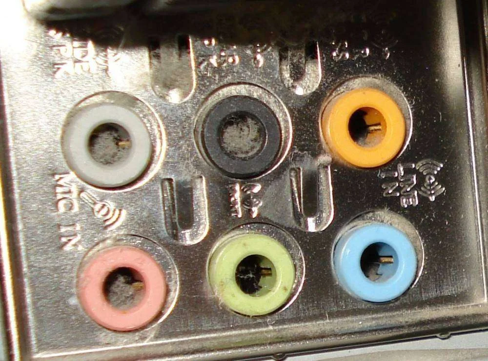

ОМГ, сделай прочистку гнезд от пыли(и всего пк ) как ты так работаешь????
странно, xp предупреждает ?
почистить надо, я знаю, но от этого не может быть пролема
и о чем предупреждает хр
может,пыль имеет свойства замыкать контакты...

есть ли возможность на задней панеле подключить, и наушники, и колонки, одновременно
красный, зеленый и синий, я знаю для чего
а для чего серый черный и оранжевый, кто подскажет

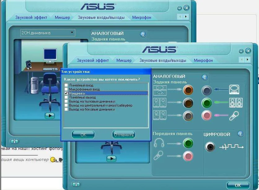

Realtek
Наушники можно вставить в любой разъем и выбрать их в панеле управления Realtek
я подключил
в серый выход, в панеле управления определил как наушники
вроде работает
микрофон как положено в красный
колонки остались в своих местах, зеленый

Цвета разъемов в программе Реалтек должны быть расписаны

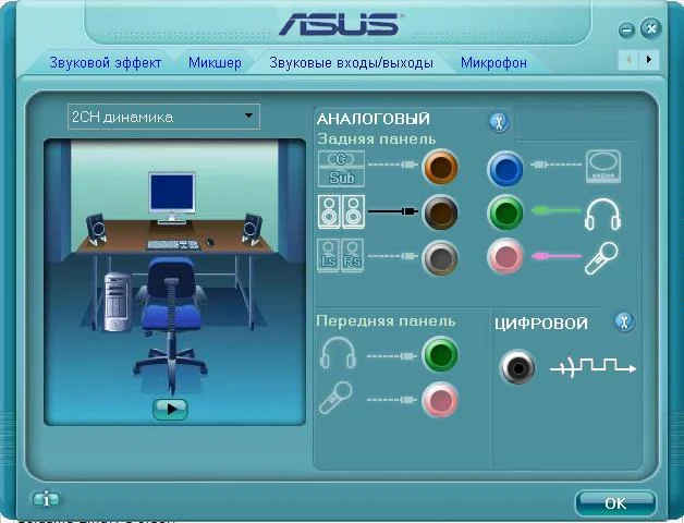

вот подключенные контакты в программе Realtek
задняя панель
серый наушники, зеленый колонки, красный микрофон
что-то не так
    32 KB · Просмотры: 1,446
все так, попробуй подключить в "синее гнездо" и в настройках поставить как 4 или 5.1 канал...
дай гнезду опцию, работать как выходной канал.

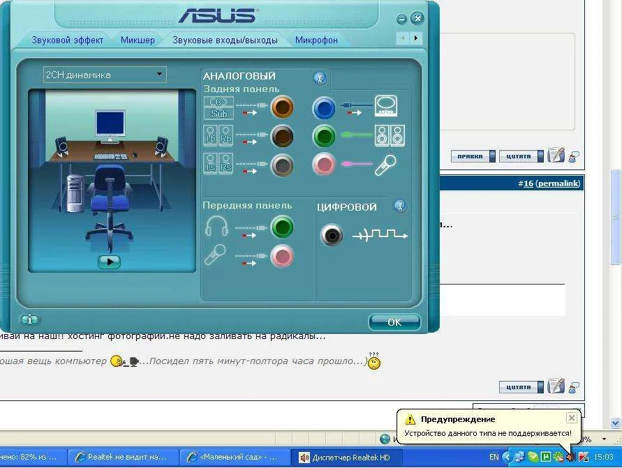

при включении в синиее гнездо пишет
устройство не поддерживается

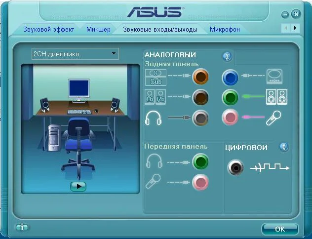

воткнул в черное гнездо на место, так же как и в среом все работает
поставь на линейный выход а не наушники.
а каналы- посмотри сразу вверху над рисунком стола( у тебя поставлено 2 канала....) 2 динамика точнее...
не-а все равно не работает пишет, что не поддерживает устройство
короче не будем придумывать
так пойдет, не навредит это писишнику
смотрите приложение фото
на черное гнездо поставил колонки, в настройках определил как передние колонки
наушники воткнул на зеленое, определил как наушники
микрофон как и положено на красное, определил как микрофон
не мучайте больше меня, скажите что так работать долго и счастливо
спасибо
