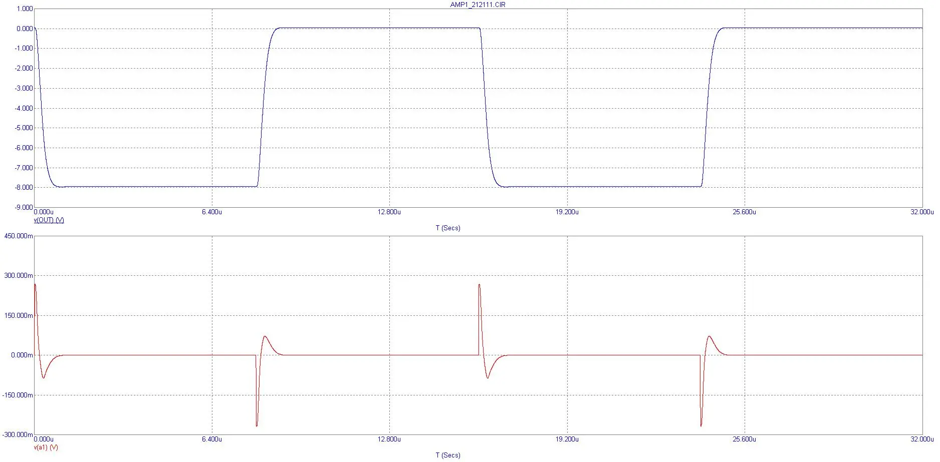

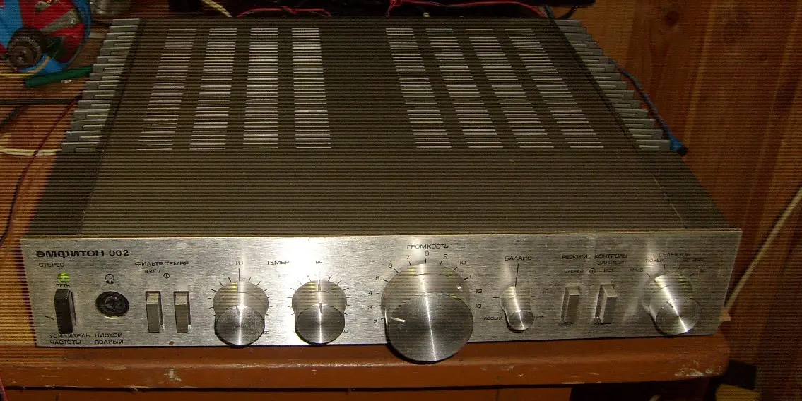

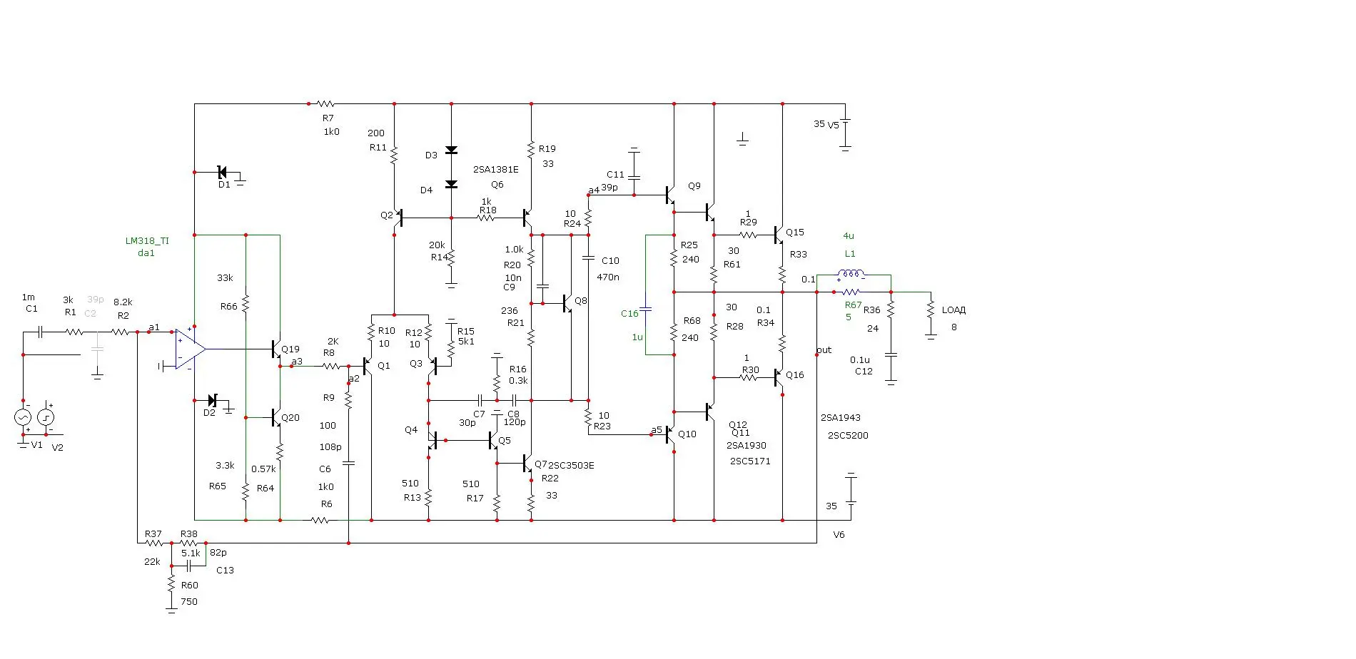

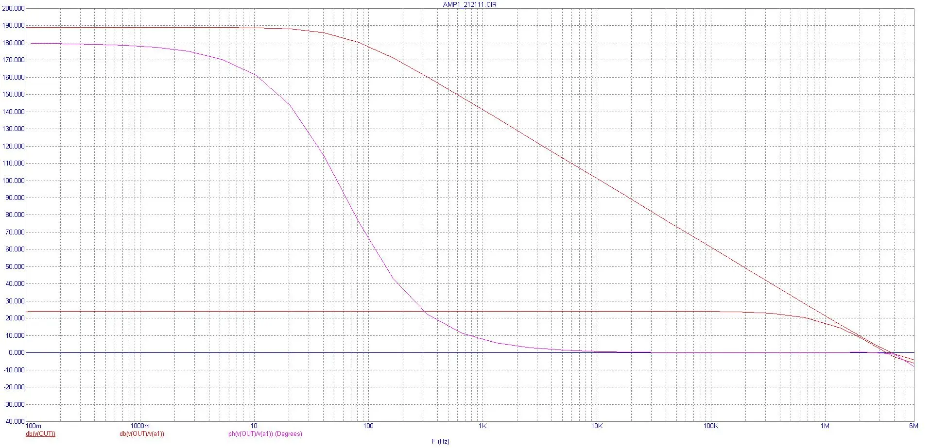

На новый год дед Мороз подарочек принес .Вот такой усилитель хворый .Надо реанимировать,точнее исходя из новых времен,доступной качественной элементной базы попытаться простыми методами улучшить исходное звучание сего чуда
Советы и рекомендации приветствуются ,кроме дилетанских предложений выкинуть все и слепить на ТДА каменное чудо или всякие оплеухи непонятного происхождения
Р.С.Доработка добавлена
P.S. проект закрыт .все отлично пашет

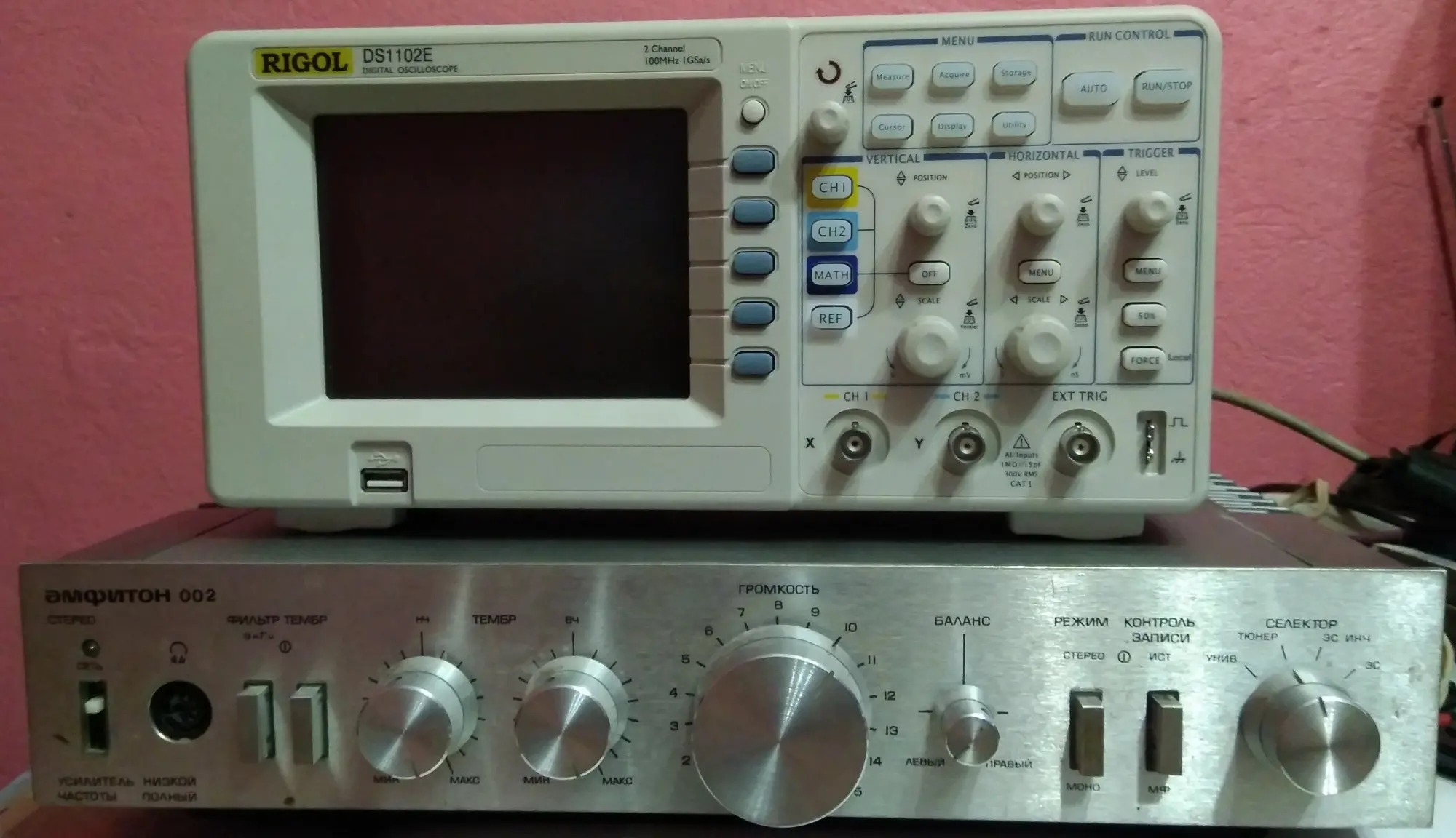

Классный корпусяка у амфитона всё-таки ! Да и осцил отличный, у меня правда чутка попроще. А что если в него ваш вариант П.Зуева встроить ? Или тот-же композит на базе Гумели ? Селектор входов можно оставить если галетник жив, а вот пред под нож. Жаль особо много электролитов по питанию в него много не пставить, ибо места особо нет. На выход можно и в металле транзисторы поставить, а можно и в пластике, например по паре санкенов 2SC2922/2SA1216.
С наступающим :novyjgod:
Хочу сначала заменить все транзисторы на импорт,выходные вообще на мотороллах переложить ,перелопатить монтаж. А потом, если будет желание попробовать такую доработку с
максимальным использованием родных плат.Вот примерно такой ум наверное засуну

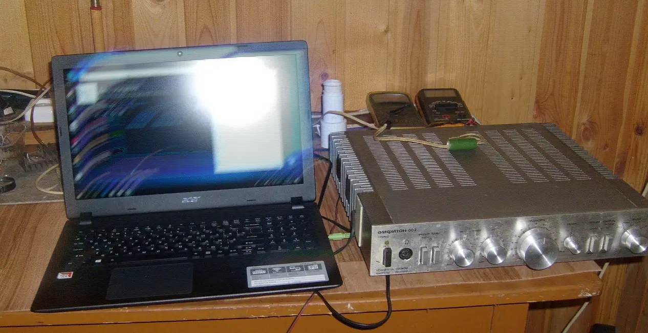

Гоняю с ноутбука.Сравнил с бригом второй версии.Бриг рулит.
А так работает все нормально,сдохнет ,сделаю апрейд.
