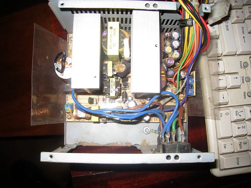

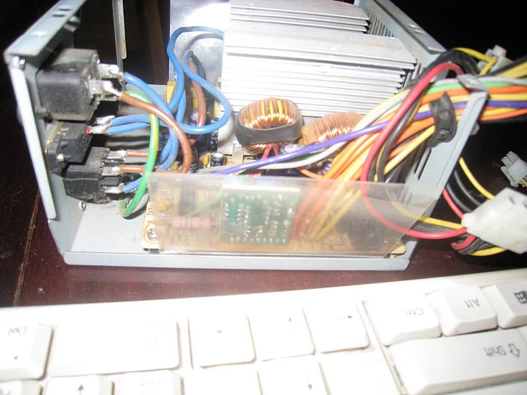

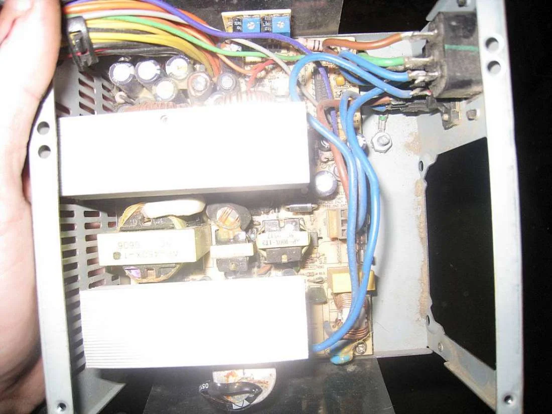

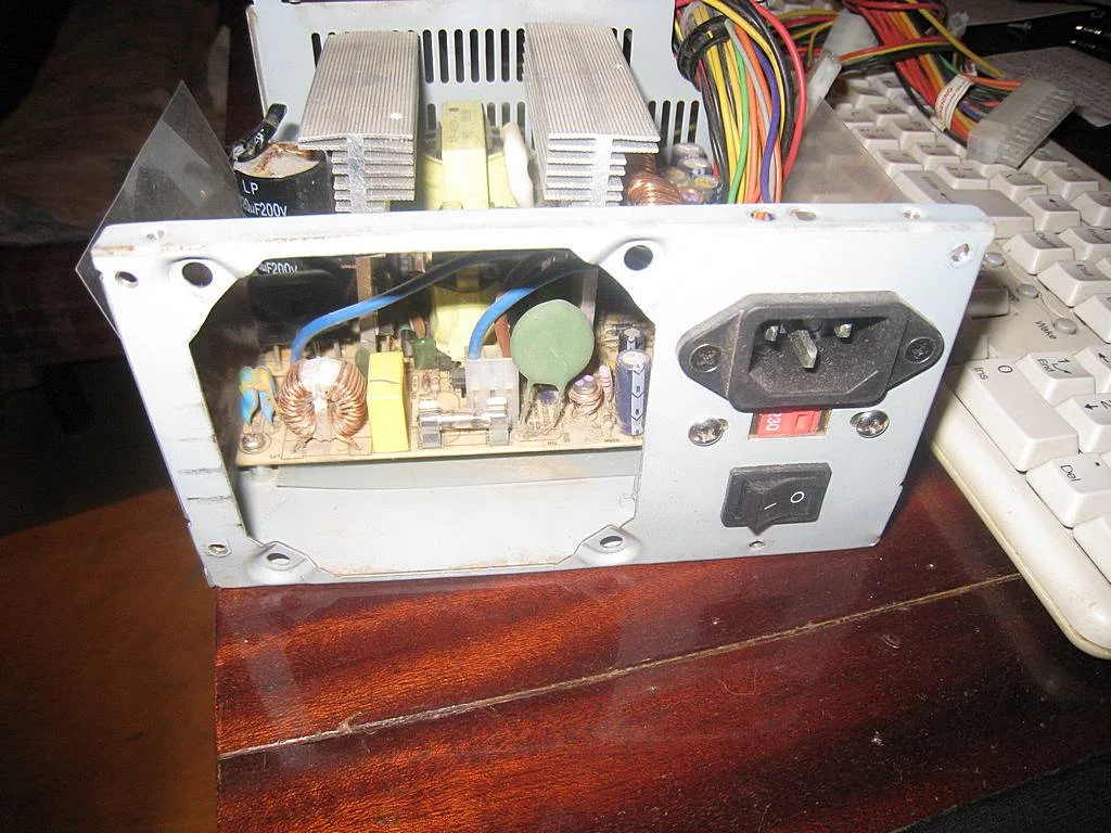

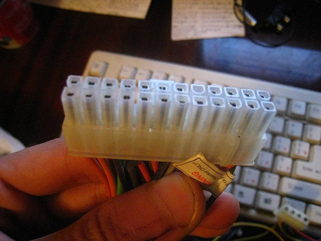

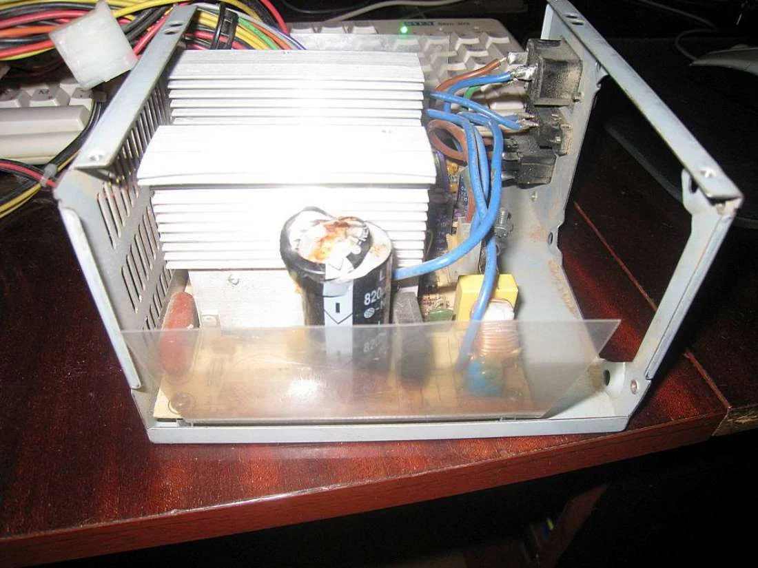

Парни, закинули мне очередной хлам, короче убитый полу-разобранный БП от ПК, хотел было на органы пустить, но поглядев на его органы, пришел к выводу - реанимировать, на вскидку заменить 4электролита ипредохранитель. ну поставить кулер еще. Но вопрос такой, крышки на нем нет, как определить визуально (без замеров) сколько W он, более мение точно? если по ёмкости кондеров то нестыковочка, тут они 820мкф но у меня есть образец с такими же электролитами 300W бп, но млин он реально меньше(внутренностями) этого без имянного. ATX24PIN-овый

из за вспышки плохо видно, а так я увидел конденсатор сгоревший, посмотри сколько фарад и какой вольтаж и иди в магазин
это я знаю что заменить, сгоревших 4 кондера, большие 820мкф 200в ну это не проблема, вопрос в том как примерно узнать его мощность, от этого зависит буду или нет реанимировать :)
Слабенький фильтр по питанию, отсутствие корректора мощности... моё мнение - максимум 350W.
А это, чаще всего, зависит от совести производителя - на чём он сэкономил.
покопав просторы сети, думаю можно предположить что он 350-450W это если верить тому что люди говорят чаще всего такая ёмкость электролитов как раз на этих мощностях встречается. или же это заблуждение...
Этот БП вроде на 300 - 350, никак не больше. По внешнему и внутреннему виду он идентичен моему старому БП. Уверен на 90%
у меня на 300W кондеры стоят 220мкф...
Радиаторы мощные, но активные полупроводники ты не сфотографировал :)

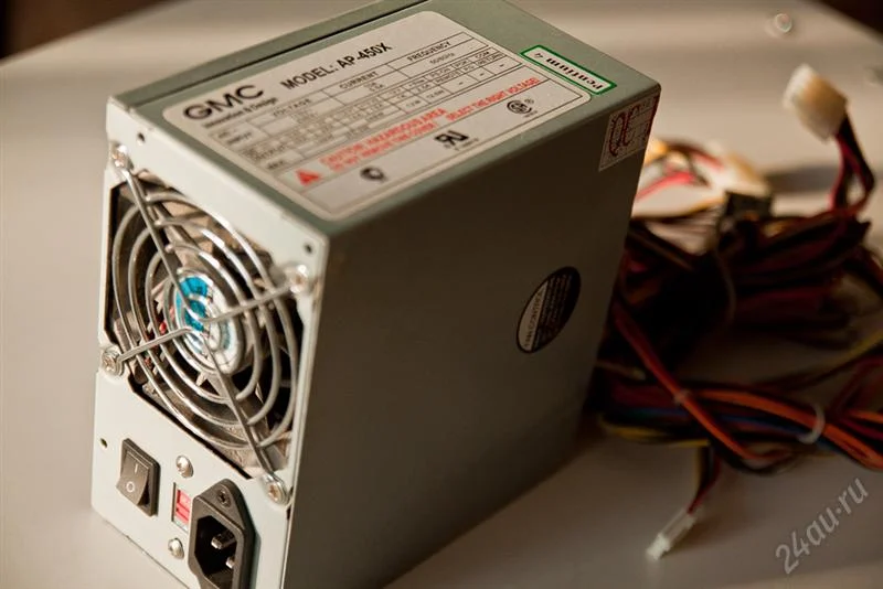

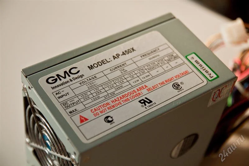

Смахивает на вот это:
    45.1 KB · Просмотры: 168
    41 KB · Просмотры: 158
  • Like
Реакции: WHS
Ага, очень похож, может это в самом деле оно...:tehnari_ru_325: насчет фото, время будет сделаю (сейчас работа) :)
