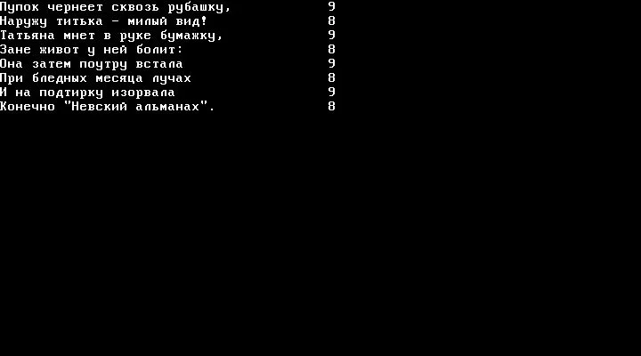

Легко.
Имя файла, его содержимое а также путь к нему, разумеется, можете поставить свои.

P.S. Считал, считал, пересчитывал - но нет, упорно одна задачка получается, а не две, как обозначено в заголовке темы. Где я ошибся?..:tehnari_ru_325:
    11.5 KB · Просмотры: 83
