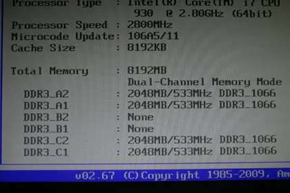

Ребята помогите решить одну головоломку.
Я собрал систему вот такуою:
Материнка
1. МВ. ASRock X58 Extreme3
2. СPU Intel Сore i7 930, 2.80 GHz (Bloomfield, 4.8 GT/s, 06), 4C/8T, 8 MB L3, Socket 1366, oem
3. Fan CoolerMaster, for Socket 1366/775/AMD, V10, RR-B2P-UV10, 2400rpm, 90CFM, 17dB, 10pipes, TEC, PWM
GeForce GTX 275 "ZOTAC"
ZT-275E3KB-FSP
4.DDR3 APOGΣΣ Triple channel seriesу - 6 слотов по 2 GB.
Проблема в том что установлено 6шт.х 2gb=12GB а видно только 8GB.

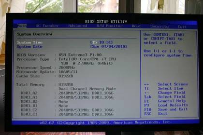

Я установил 6 вот таких слотов по 2 GB всего 12GB то есть заполнил все, считал и считаю что так лучше. А в БИОСЕ показывает только 8 GB. два не активных смотрите фото:
почему не фурычат 4 GB не знаю, что делать? Версии что я их спали или они бракованные не пойдут так как я менял их местами и они на разных местах все работают. Подскажите что делать может в БИОСЕ что то надо включить что бы задействовались все слоты или что ещё ? НЕ знаю что делать хочется чтобы всё работало

вероятно, слоты на матери сломаны/сожжены/бракованы

В БИОС выстаить 3 канальный режим, и посмотреть, не установлены ли ограничения. Сам я БИОС не знаю у этой материнки, поэтому подробнее рассказать не могу. А Зачем то 12 гиг?
Ну очень маловероятно. Скорее уж BIOS не поддерживает столько.
Коль скоро плата поддерживает, значит поддержка неактивна. Включите трехканальный режим, как вам советуют.
Если б знать где да как включит в этом гадском биосе то небыло бы проблем совсем. Ума не приложу как наз-ся директория и где находится. Инглиш знаем но очень немножко.......

Думаю искать в БИОС DRAM Configuranion. Или нечто подобное.

Напрашивается 2 варианта ответа: настройки биоса, процессор там правильно прописан? В ручную ставить ничего не надо?
1)Вся фишка в том, что 6е поколение процессоров интел, поддерживало 2 канала (1 или 2 блока в каждом) DDRIII , а 7е, поддерживает 3 канала (1 или 2 модуля в каждом) DDRIII !
Следовательно: если мать выставленна под 6е поколение то она видит 4(2х2) слота , вместо 6ти(3х2).

2) Плата тупо не подерживает свыше 8гб озу.

Плата поддерживает 24 GB DDR III
Sliva63: значит остаётся только 1 вариант.
Настройки выставлены под проц 6го поколения.
