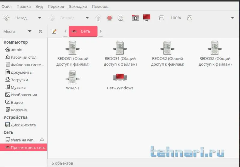

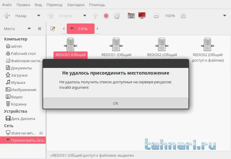

а вот с redos - redos огромные проблемы. То есть одновременно работает либо взаимодействие между операционками, либо работает redos - redos
В приложенных картинках демонстрация ошибки (возникает при попытке получить доступ к redos1).

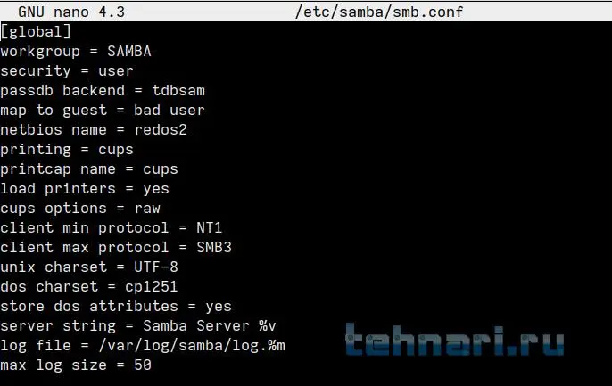

smb.conf так же прикладываю (редактировался по мануалам)
В чём ошибка, что поменять?

Есть пара комментариев:
- Что выдает команда testparm -s (это проверка файла smb.conf на правильность)?
- Расшаренные каталоги находятся в той же группе, что и пользователи, которым разрешен доступ?
testparm не ругается (в целом при вводе smbclient он автоматически проверяет и рассказывает что не так в файле)
Каталоги вроде в той же группе (делал через пакет share_directory, он вносил дополнительные правки в конфиг, что точно - не знаю, но valid users появилась именно после использования пакета)
Можно попробовать принудительно поменять группу каталогам (от рута или через sudo):
chgrp -R группа каталог
Также проверить/добавить пользователей в эту же группу:
usermod -a -G группа пользователь
и проверить:
id пользователь
Да, а что лог выдает после безуспешной попытки?
