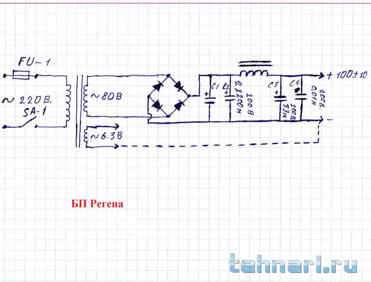

Здраствуйте!

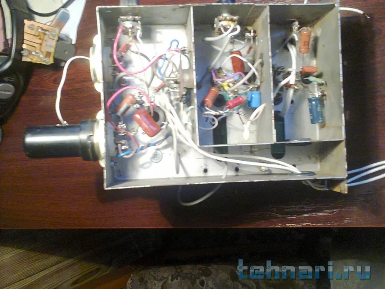

Немного поексперементировав, собрал регенеративный радиоприёмник на лампе 6Г2 (двойной диод триод).
Сразу скажу собирал без осцылографов и генероторов, на вооружении только мультиметр, паяльник, и желание.
Собиралось всё на слух, чтоб было громко и ясно слышно .
Что то взял из ранее изложиных статей из разных сайтов, книг, что то добавил от себя.

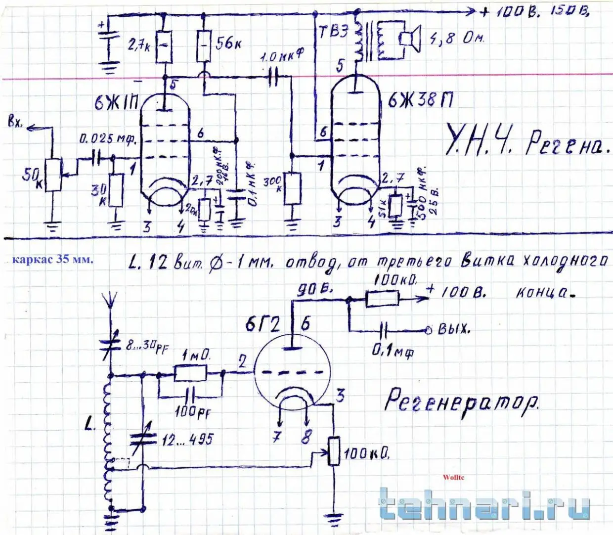

Привожу несколько схем : самого регенератора, усилителя звуковой частоты, и блока питания.

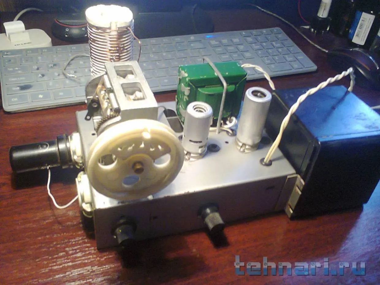

Получилось достаточно громко и ясно , диапазон регена 40 м. АМ, SSB ловит прилично , особенно вечером на антену типа кусок провода протянутого от чердака к дереву длинна провода 20 метров , типа полуволновой диполь.
Катушка регена намотана на керамическом каркасе диаметром 35 мм. проводом 1 мм. 12 витков с отводом от третьего витка холодного конца, (с низу).КПЕ от радиоприёмника 0кеан 209, можно и другие использовать. Для начинающих самый раз, так как я тоже не далеко убежал.
В генерацию входит плавно , так как по мне.
Усилитель звуковой частоты собран на двух лампах : В предварительном каскаде использована лампа 6Ж1П, в оконечном 6Ж38П, выходной трансформатор сейчас использую ТВЗ1-9 без перемотки, в дальнейшем планирую поставить чтото по меньше, мощность усилителя получилась где то 1 ват ато и больше, чётко воспроизводит низкие и высокие частоты на динамик 0,5 ГД-73.

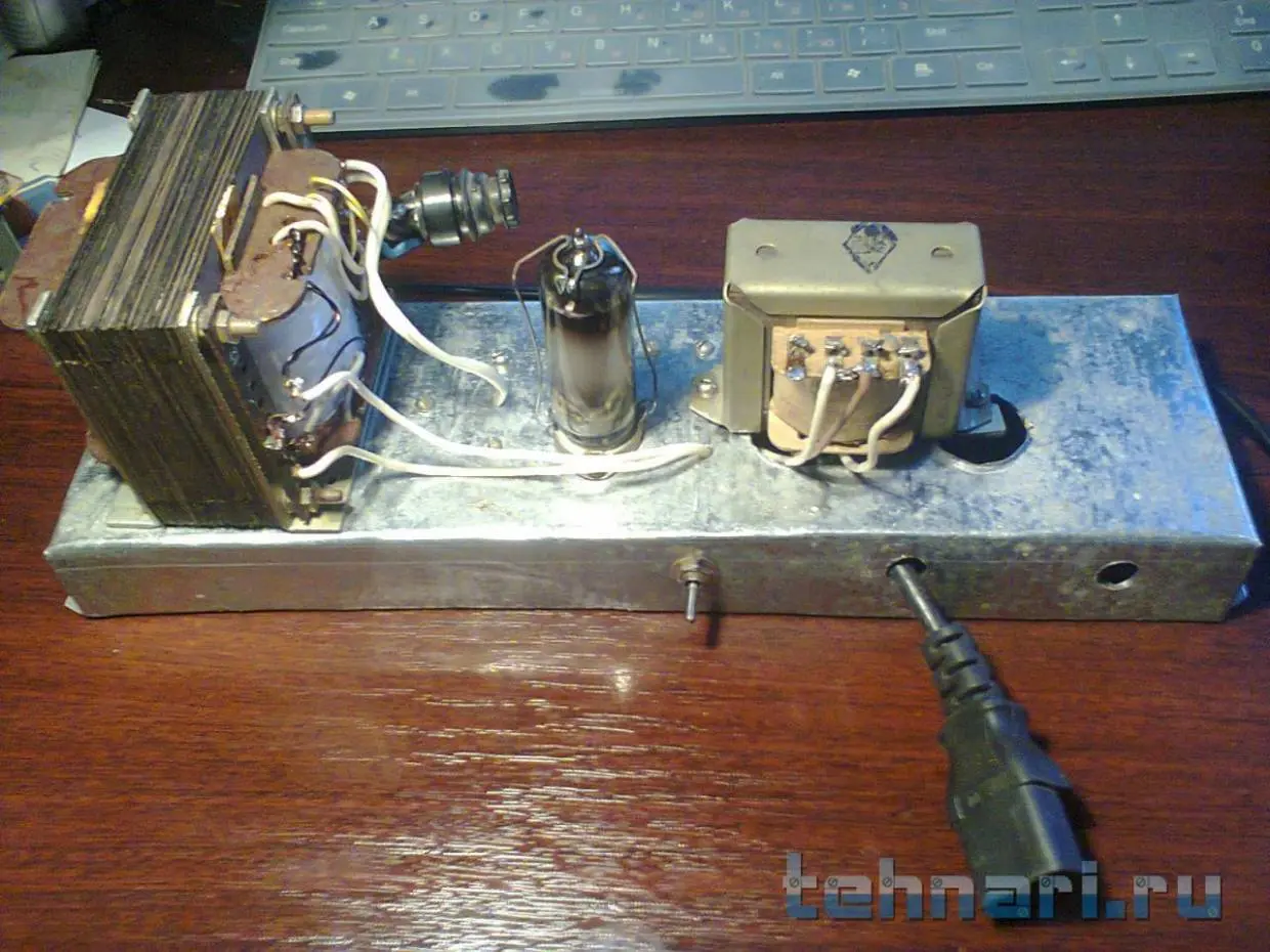

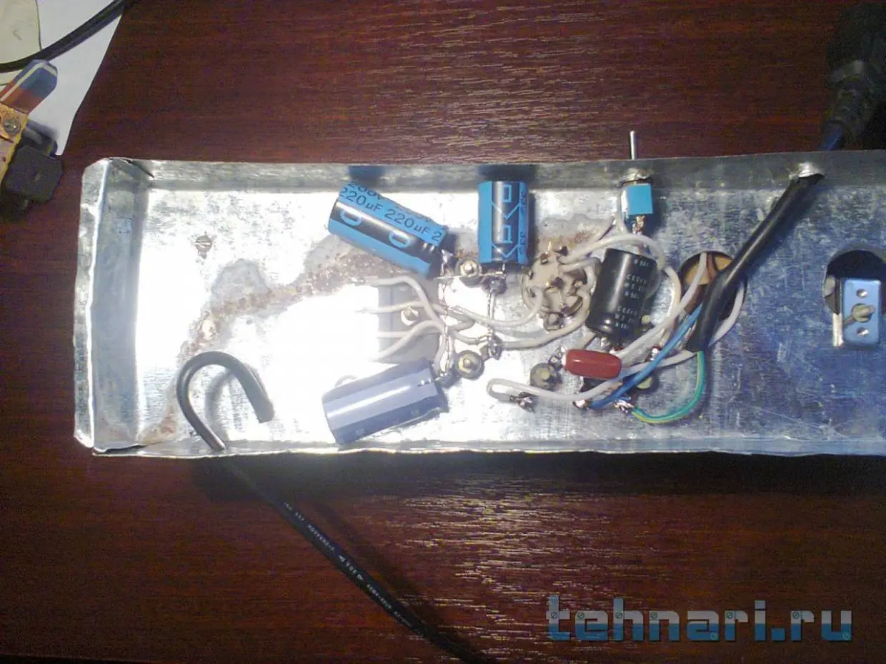

Блок питания собраный по стандартной схеме : выпрямитель конденсаторы дросель фильтрующий от ЧБ телевизора индуктивностью 1 Гн., накал 6.3 вольта ,один конец накальной обмотки соединён с минусом анодного питания ,для борьбы с фоном от накала, выход 105 вольт анодного под нагрузкой 103 вольта.
Фото выкладываю, схемы тоже.
Прошу судить , критиковать , задавать вопросы, что знаю то отвечу.

А вот и илюстрация, на стабилитрон в блоке питания не обращайте внимание ,это так на будуеще вдруг транс сгорит этот , придётсо :) ставить другой, но в другом выход больше , вот и этот стабилитрон мне его понизит до 150 в.

В этой схеме регенератора можно использовать и другие триоды 6Н1П,6Н2П,6Н3П,6Н23П Хорошие результаты показала при питании 12 вольт,и т.д.
А почему в УЗЧ первый каскад на 6Ж1П, а выходной на 6Ж38П. Если не ошибаюсь у 6Ж38П крутизна получше будет, может поменять их местами.
Да так, как стереотип, первая маленькая а вторая большая лямпа:) особого требования к звуку нет.
Интересно. А из каких соображений не собрано все на одном шасси?
Была маленькая железная коробочка, с готовыми отверстиями, вот и напихал по максимому, а силовой не поместился, пришлось делать отдельно.
Спасибо за проявленный интерес.:)
Усилитель звуковой частоты можно использовать и на других лампах , например 6Ф5П,6Ф3П, или 6Н2П и 6П14П, от радиол пробовал так же на блоке унч от телевизора Рекорд тоже катит.

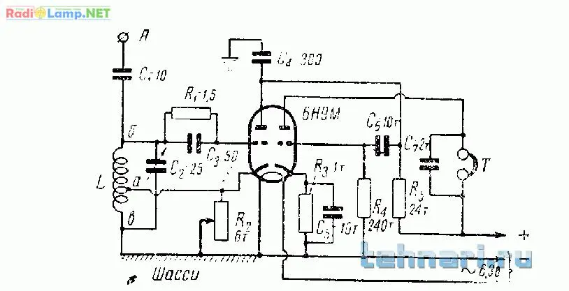

Я только не понял, сколько у него анодное, что наушники включены на анод ?... :(
Наушники высокоомные, от 2 до 5 кОм. Были такие во времена оны, когда и я этим (радиолюбительской связью) болел, конец 50х.
Я подал анодное 150 вольт результат оч. хорош. попал в точку диапазон по SSB розтянут катушка на 40 метров чисто ловит но тихо видимо со средней точкой не угадал , перелопачу отпишусь.
А подключил всё это дело к усилителю с предыдущей схемы через розделительный конденсатор , наушников я таких не имею , да и зачем они.
