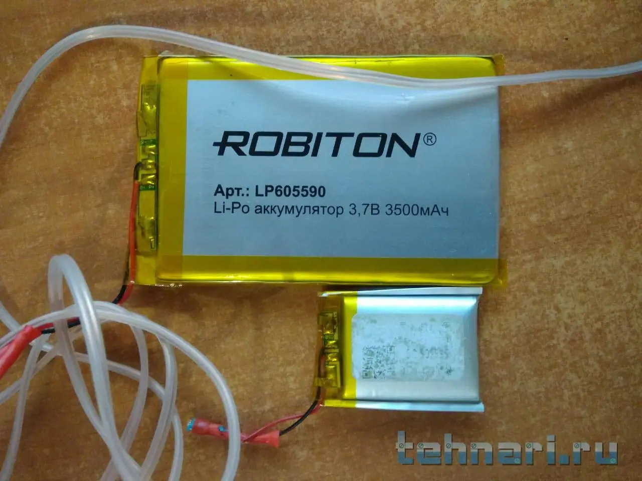

Регистратор. Попытка заменить аккумулятор

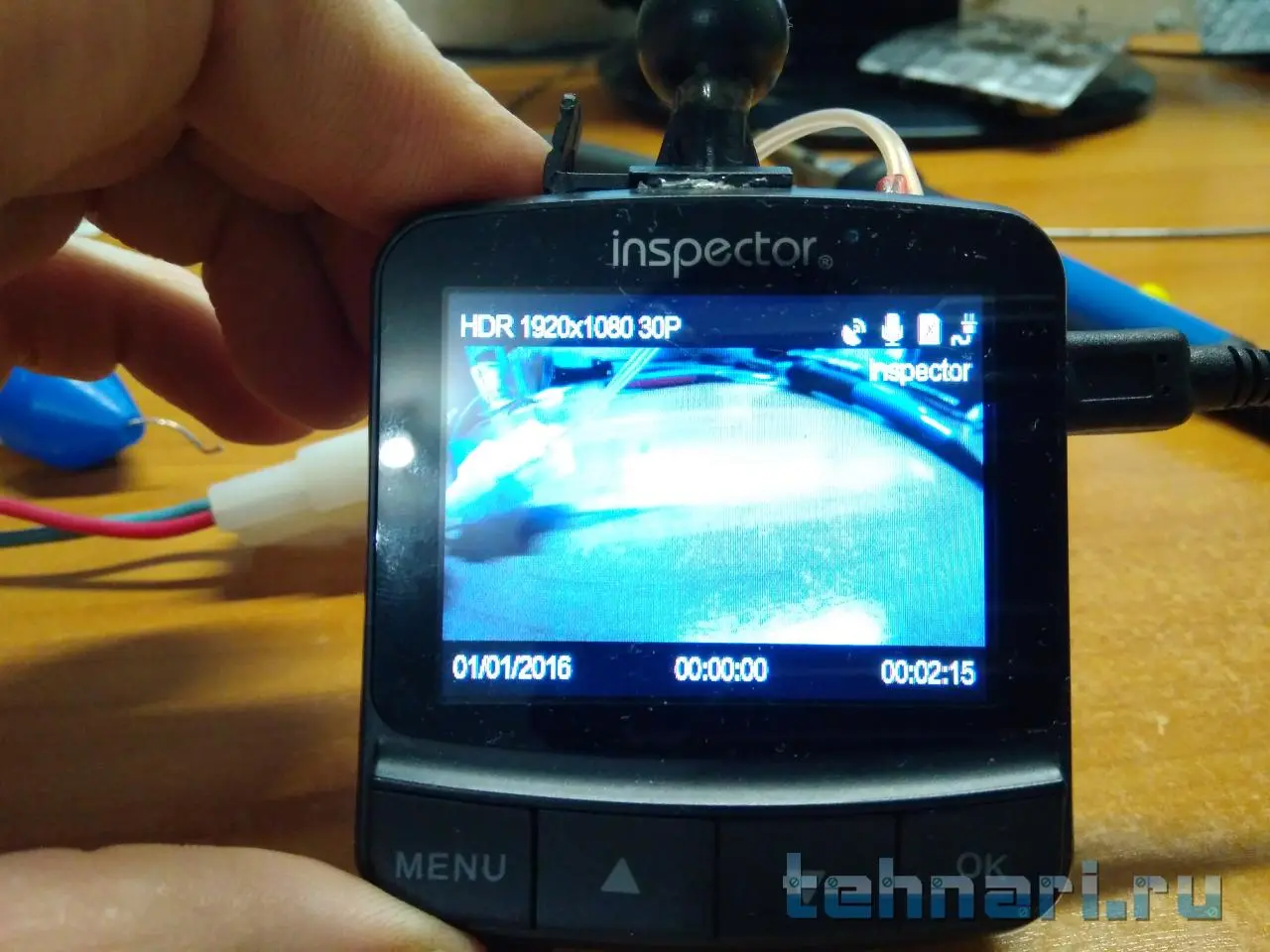

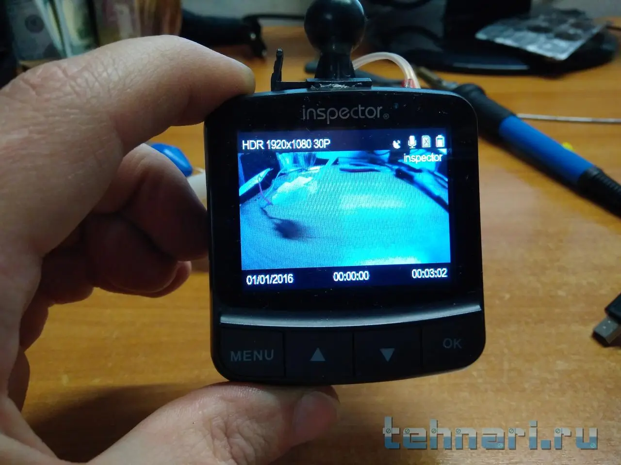

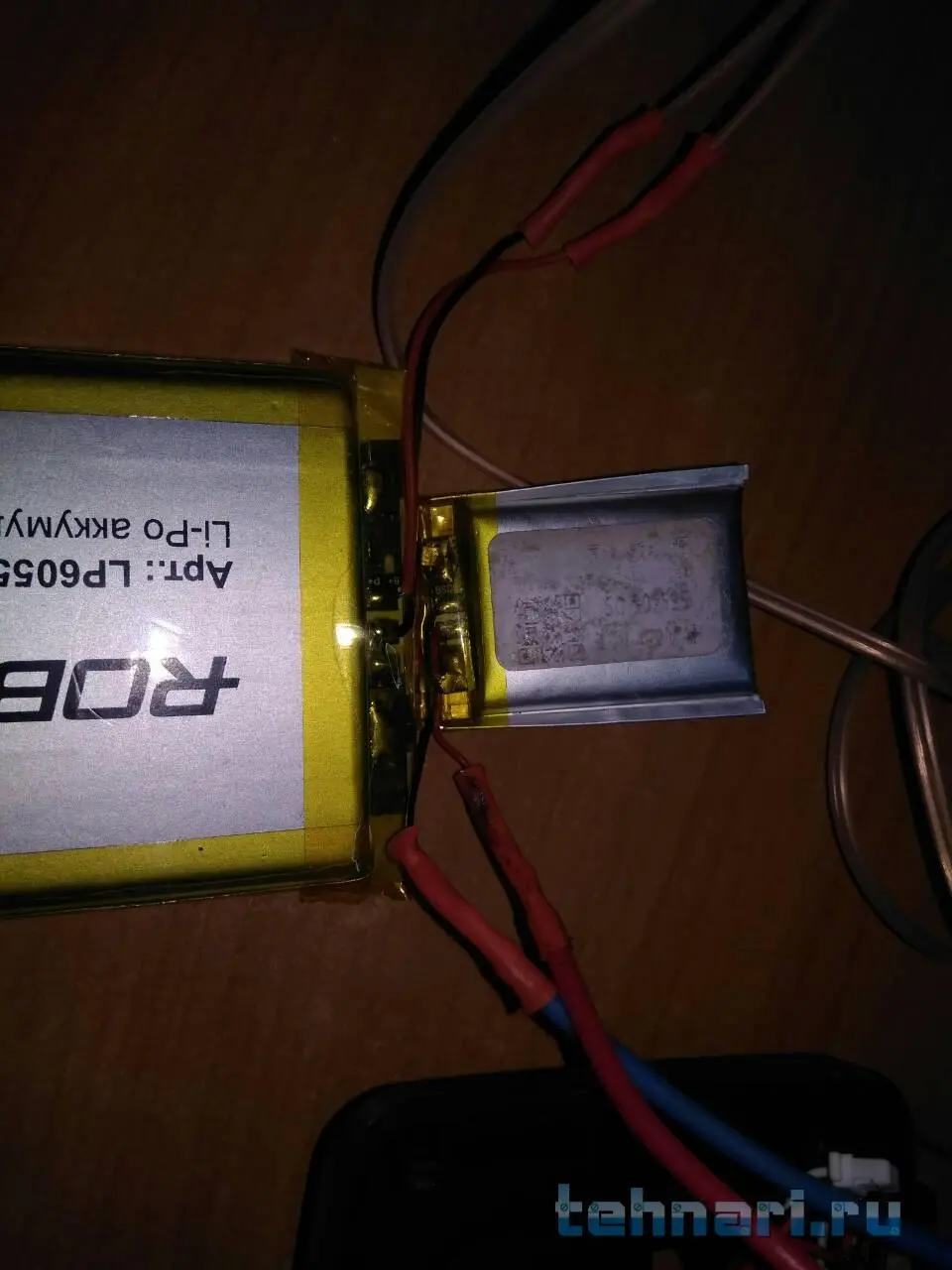

так проблема не в том, что на вообще не работает. Регик работает от старой батареи, а от новой не хочет :)
И да, мои познания в этой науке - наука о контактах! Могу разрыв найти с помощью пищалки))) ну как бы и все))
Чуть позже отвечу, надо почитать схемы и даташиты.
Андрей, если речь про LTC4054, то это только контроллер зарядки. На работу схемы от акума он никак не влияет. В приведенной тобой статье это и написано, и на схеме нарисовано. Ток зарядки можно подобрать нужный заменой одного резистора.
Может быть дело в этом: ;)

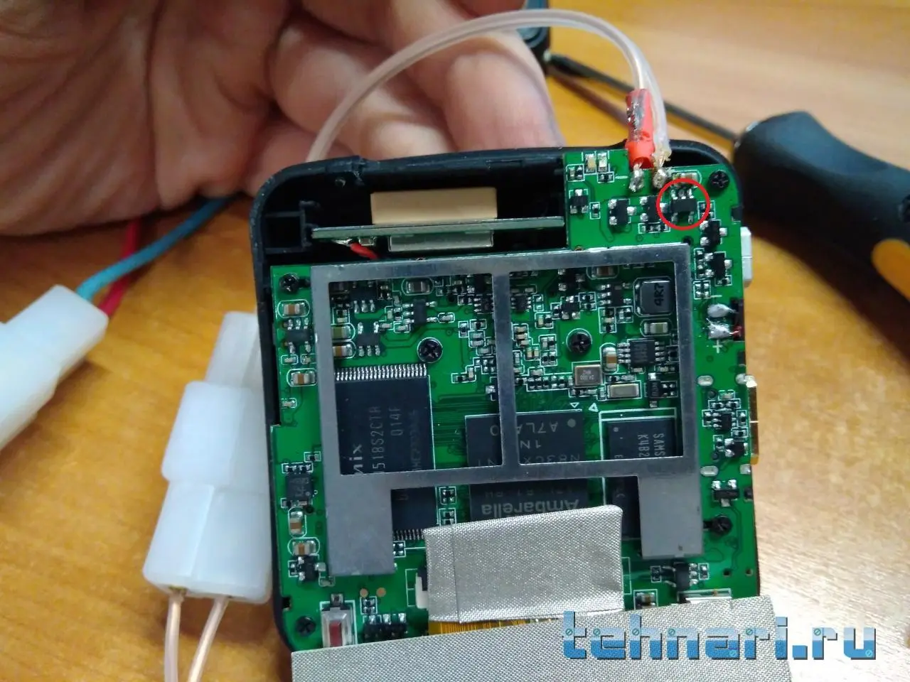

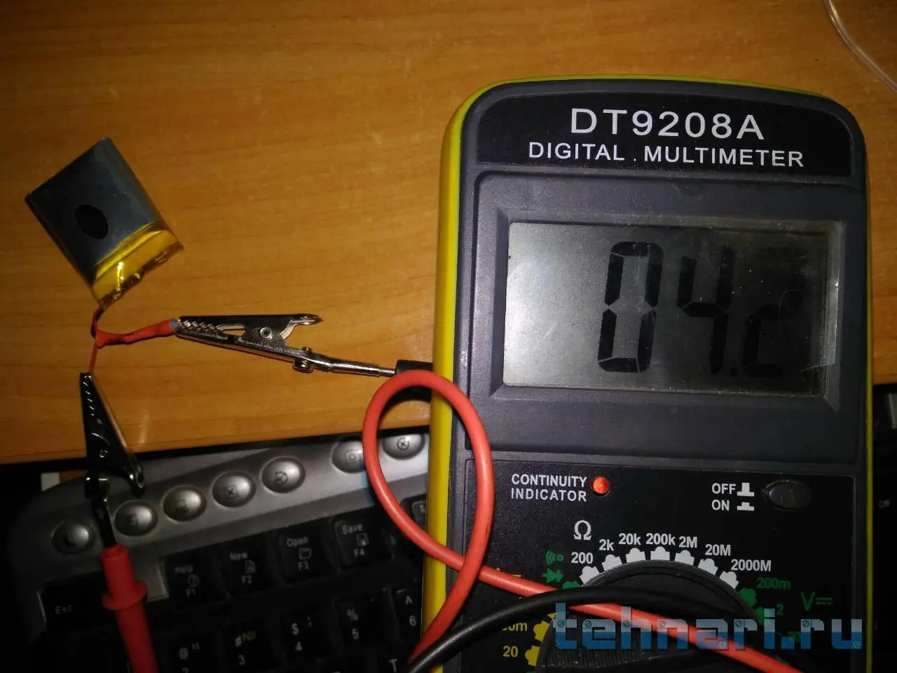

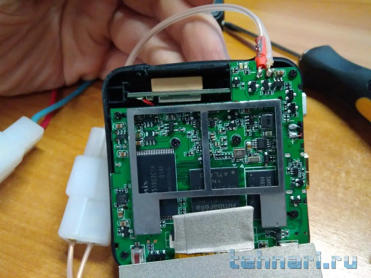

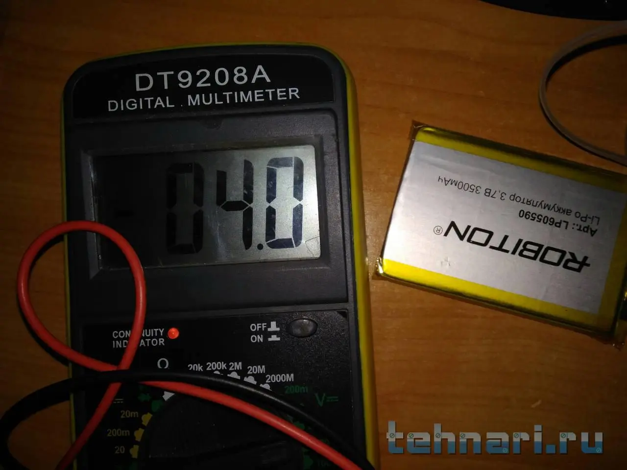

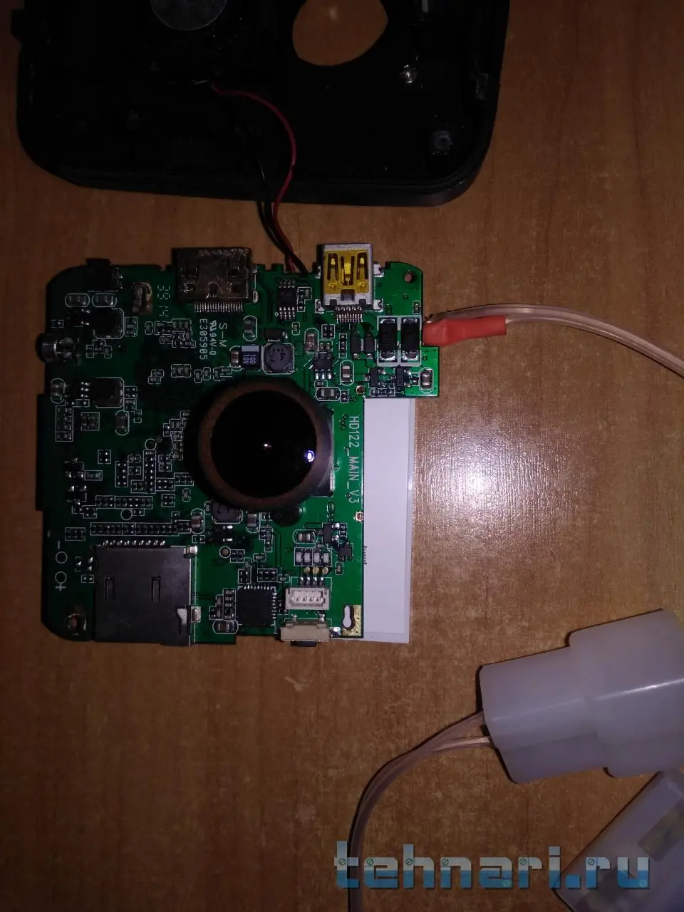

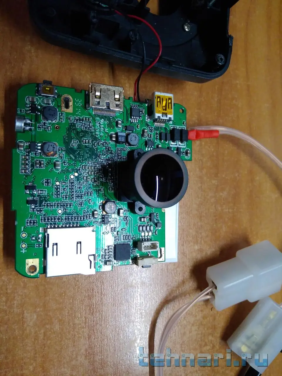

Намучался, камрады, с этой херней. В общем, как советовал Hacker перепаял я плату с родной батареи на новую. Правда во время перепайки умудрился коротнуть новую. И как назло в тестере батарея сдохла. Ну сдохла и сдохла. Поставил в регик и включил в сеть на зарядку. Принесла благоверная батареечку (я с ребенком дома сегодня). Решил проверить правильно ли присоединил провода (лучше поздно...). А напряжение от батареи 0! Начал ее лупить и нашел предохранитель. Удалил. Регик заработал от новой батареи)))) Сча заряжу на полную и завтра уже поставлю в авто.
Огромное Вам спасибо за советы и участие!!!
    33 KB · Просмотры: 174
Мдя...
Должно быть тяжко без приборов искать неисправности... ;)
1 Батарея не войдёт в регистратор по размерам, если колхозить скотчем или изолентой, это некрасиво и пожароопасно, батареи не любят когда их мнут и тискают, а горят они не хило.
2 Лучше бы купить новую батарею аналогичную старой.
