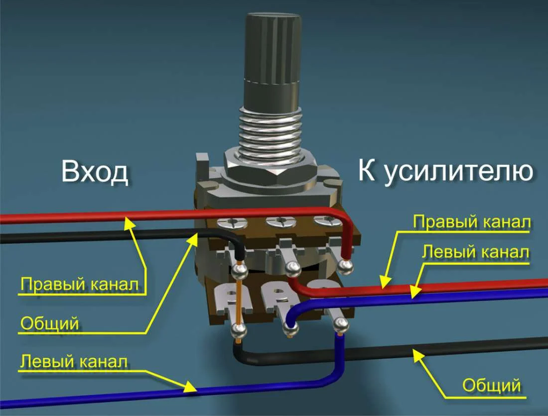

Подскажите пожалуйста.
Как сделать регулировку громкости для усилителя,усилитель от компьютерного саба(Dialog Jazz J-201B),пулть был потерян...
самый простой вариант, поставить сдвоенный переменный резистор на 50ком -100ком в разрыв звукового кабеля ( идущего от источника звука к сабу). вот так как на картинке
