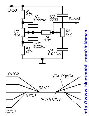

Добрый вечер, форумчане-"аудиофилы"! Решил оснастить свой усилитель блоком регулировки тембра, баланса и громкости... Ну с последними всё понятно - есть регулятор с тонкомпенсацией и балансом от "Roadstar", а вот с блоком тембров никак не определюсь... Посоветуйте схему на ваш вкус..
P.S. Дальнейшее усиление после регулировок будет осуществляться на К157УД2.
Вот стандартная сх РТ
    5.2 KB · Просмотры: 378
steeler1889, я то много схем знаю, но эта мне не подходит, потому что при подключении к ОУ образуется диф. цепочка С3 R5 а это дополнительный подъём ВЧ, а их итак много...
А как нащет разделительных конденсаторов на ВХ и ВЫХ ? СТАВИТЬ ОБЯЗАТЕЛЬНО !
