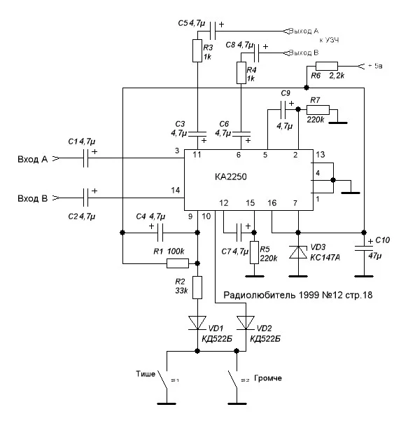

Привет! парни нужно собрать регулятор громкости на кнопках.....
2кнопки-1я убовляет 2я прибовляет громкость.......желательно на смд деталях.....:):tehnari_ru_942:

К174ХА53 - 54, TDA1524A, TEA6300...
зачем на мс???-на транзисторах же такие схемы собираются!
и забыл сказать-питание телефоонный акб (3.7 вольт).....
Микросхема KA2250 тебе в помощь. либо её полныё аналог TC9153AP. У меня где-то такой валяется работает нормально.
мне это дело нужно уместить в очень при очень маленьком корпусе.....
Печатки размером 38х40 мм тебе много?
нужно 45х20мм.....
Можно сделать или купить переменный резистор с мотором. Так проще всего и минимум искажений.
Валерий я бы поставил обычный переменник...НО это собираю я портативку....в кармане не очень удобно будет....и переменник с мотором тоже громозко....а кнопками в самый раз:)
Делай на микросхеме :)
Иначе никак...
С печаткой помогу.
да и пофиг как то на искажения.....портативка же!
News, на какой мс??
Тебеж предлогали :)
Выбирай
В журнале Радиолюбитель такая схема была:
