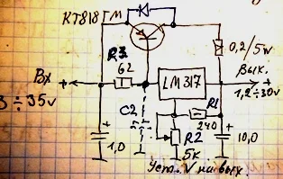

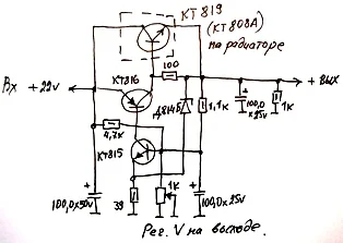

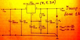

Регулируемый блок питания на 18 вольт
Все получится, только LM317 надо на радиатор ... :)
получается стабилизатор LM317 с его помощью можно регулировать напряжение, какое было на входе напряжение это и будет максимальное на выходе да?
Почти, часть напряжения падает на самом стабилизаторе.
ну это то да понятно. всем спасибо огромное. закажу попробую собрать)
ну там же вроде не значительно падает?
