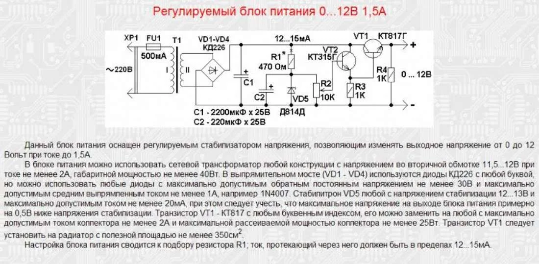

есть тр-р, вторичная обмотка с 6 отводами. U 1-2=2.7в 1-3=5.8в 1-4=8.9в 1-5=11.7в 1-6=20вольт. ток 3А. хотелось бы задействовать все отводы + возможность регулирования непряжения.Подскажите не сложную,надежную схемку,можно на один канал. транзистор желательно советский.
Посмотрите такую схемку
    106.8 KB · Просмотры: 10,308
спасибо. А при напряжении 20в? если VT1заменить на тиристор? VD5 помощнее нужен.
или проще тиристор вывести от этой схемы оставив питание 12в?
Чайник я пока :tehnari_ru_942:
чтобы де дублировать. еще защиту добавить хотя бы механическую можно.С деталями непряг пока.
