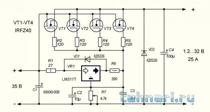

Ак как тебе вот эта схемка? Я ее не собирал, признаюсь, но руки чесались..

На истоковых повторителях такие схемы не делаются!
Начать надо с того, что у разных полевых транзисторов разный начальный ток стока. Это приводит к неравномерности распределения нагрузки. Чтобы хоть как-то исправить положение, нужно в цепь истока поставить по резистору 0,1 Ом.
Теперь защита. В такой схеме включения встроенная в ИМС защита от КЗ работать не будет, нужно придумывать свою, а это резко усложнит схему.
Т.к. конденсаторы С2 и С3 разряжаются на высокоомную нагрузку, это приводит к запаздыванию отработки регулировок напряжения в сторону уменьшения. Это не всегда хорошо.
В общем, на биполярном транзисторе аналогичные схемы лучше работают.

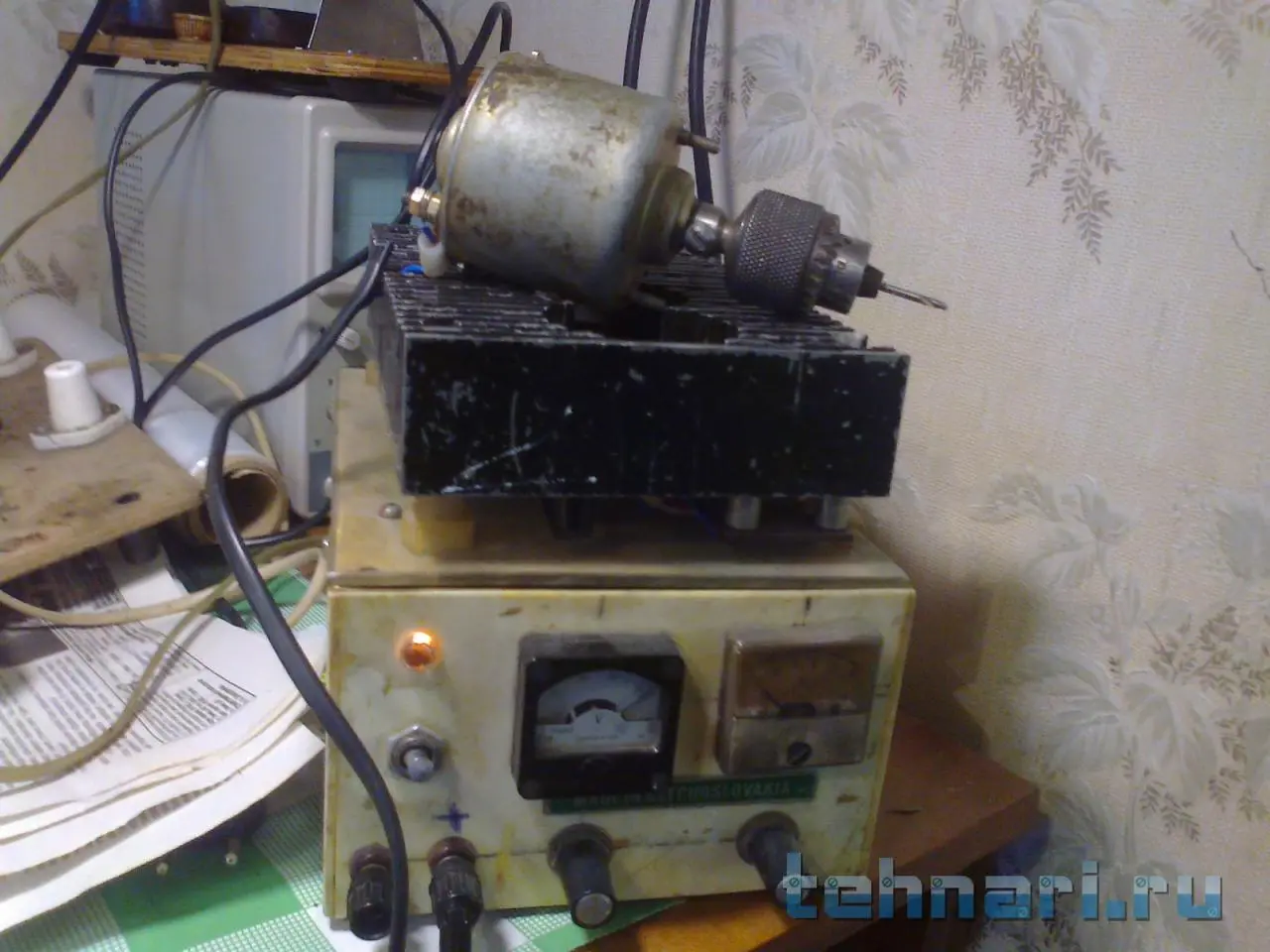

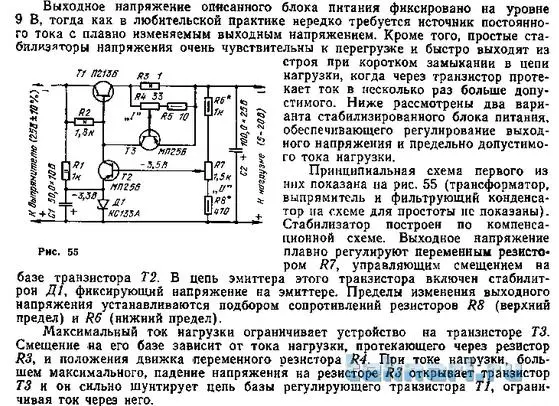

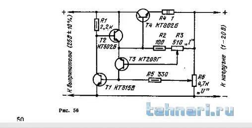

У меня блок питания сделан по схеме из книжки "Радиолюбители сельскому клубу" рис. 56. Регулировка и по току и по напряжению, на выходе поставил на одном радиаторе 4 шт. кт808 (готовый от какого то УНЧ). Работает нормально. От него я включаю и эл. моторчик сверлилки для плат.

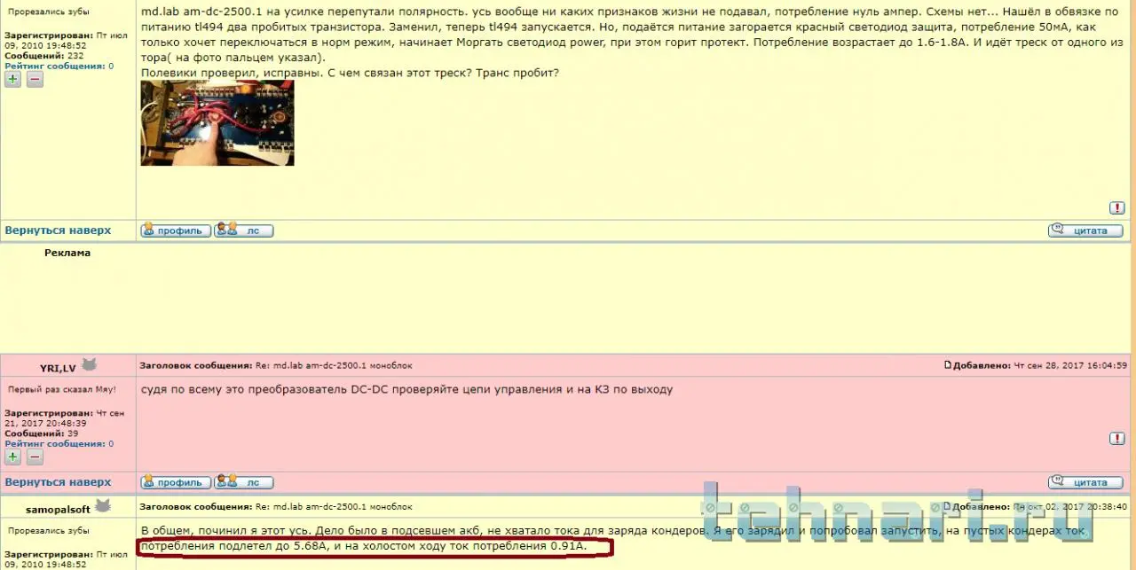

Во-вторых, тут не думать надо, а хотя бы раз попробовать включить автоусилитель, имеющий в своём составе преобразователь напряжения, от сетевого блока питания.
Вот, кстати, на радиокоте по поводу пускового тока была тема.
    54.6 KB · Просмотры: 137
а почему нет? не думаю что пусковые токи будут выше тока покоя...
или по вашему убеждению умзч необходимо включать при полностью выкрученной ручке громкости?)
Кагбэ у усилков сейчас входные кондёры по питанию ставят сейчас невъ*** ёмкости, и бросок тока для их зарядки соответствующий.

Собрал блок питания не менее 15 лет назад, выдаёт до 3 А без проблем, если сверлю что то потолще чем платы и сверлом потолще. Эл. моторчик на 12в.,по моему от дворников авто. Ну на ток 10-15А он конечно не годится.
