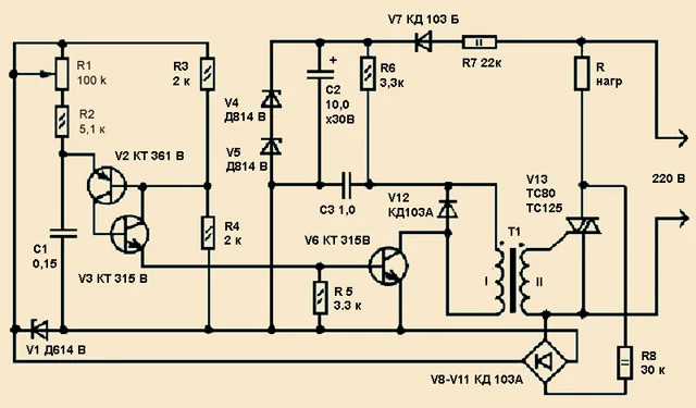

А возможно применить схему к сварочному трансформатору если применить в схеме не ку202 а тс125 и использовать схему для регулировки сварочного тока ???
И какие изменения надо внести в схему ???
P.S. напряжение будет около 40-50 вольт молст 300 ампер симистор 125 ампер

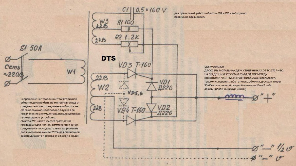

нет,для сварочника не годится,будут большие пульсации,если варил когда нибудь(сам сварщик 5й разряд),то должен понимать,что дуга должна гореть ровно и мягко,а не рывками.
вот тебе схема регулятора тока на двух тиристорах и двух диодах.
диоды с тиристорами образуют регулируемый мостовой выпрямитель.
если использовать среднюю точку то получим ещё и пускозарядное устройство.

Я и думаю по вторичке . Собрал регулятор по вложению . Он ток с сети тянет прям в нагрузку тоисть если на нагрузке 10 ампер то и все потребление с сети 10 ампер а это не малая мощность .
Есть ТС125 и диоды с сака там ампер 300
Можно и так! ТС125, это симистор (симметричный тиристор), в этой схеме он будет работать как обыкновенный тиристор, надо только подобрать номиналы деталей опытным путем. Есть опасность с другой стороны! Сварочный аппарат работает на пределе короткого замыкания, где то случайно чиркнешь держателем и Кирдык тиристорам ... :)

вот зачем тебе по первичке регулировать?говорю тебе-делай по вторичке,пусть там и токи бОльше,но зато эффективность выше.
к примеру если взять два диодв д161(200а) и два тиристора т160(160ампер),подключить их к схеме что я выкладывал ранее,то получим максимальный РАБОЧИЙ ток 320ампер,а у тебя дома врятли до 200ампер с переменки будет,а здесь ещё и падение на переходах,так глядишь 160амперами и ограничишся,но зато постоянкой с таким током можно проватить бОльшую толщину чем переменкой(учитывай прямую и обратную полярность)+универсальность по отношению к применяемым электродам и возможность варить кроме чёрного металла цветной,чугун,низко и высоко лигированые стали(нержавейку).Да и дуга намного лучше горит на постоянке(с однофазной сетью без дросселя не обойтись)чем на переменке.
