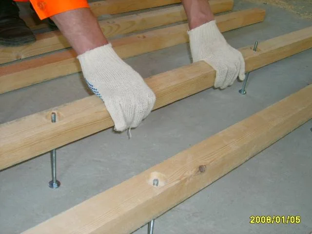

Товарищи, ахтунг! Разбомбил детскую комнату у себя в квартире, хочу перестелить пол - старая ДСП на лагах уже ходуном ходит, скрип на несколько эатежй вверх и вниз, а от одного вида этого пола страшностановится... Изначально думал на счет стяжки и ламината. Но сейчас предложили мне регулируемые полы, обещают строк службы 50 лет и 3 года полной гарантии. В принципе эта технология мне понятна, но на деле не сталкивался. Интересуюсь мнением бывалых - стоит связываться с неведомой фигнёй или нет? Дом панельный, 464-я серия.

через пару тройку лет так же будут скрипеть эти винтики, советую выставить маяки и по маякам растянуть стяжку (не обязательно лить до уровня пола, пусть будет ступенька, если до уровня делать, то отсыпать керамзит, облить жидким раствором всё, для связки, и потом лить стяжку), а если ещё и детская то тёплый пол не помешал бы до кучи

Насчет регулируемого пола я тут подумал - со временем лаги на всей этой куче винтов, как не регулируй, все равно начнут ходуном ходить, ну его нафиг, лучше стяжку.

Лучше стяжки по маякам посредством ЦПС или саморастекайки, по долговечности и надёжности нет ничего. И ко всему прочему эти быстро возводимые полы начали подделывать все, кому не лень. Ещё их минус - съедают лишние см высоты.
Да не так уж много они и съедают. К тому же, если правильно устанавливать - служат отлично.
