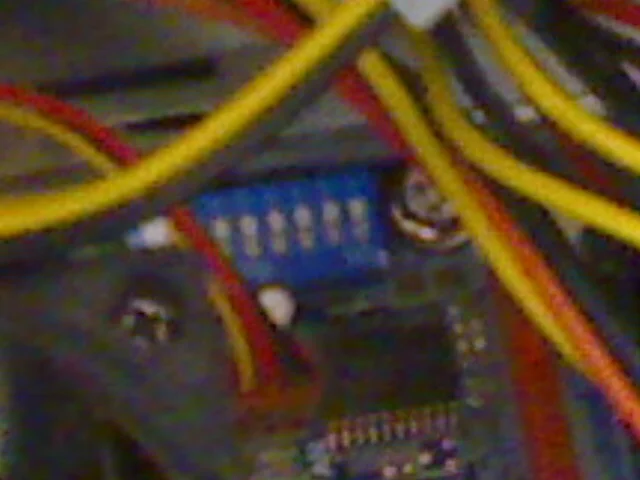

подскажите а что за синяя штука на маме с переключателями маленькими,это и есть меремычки,какие они функции выполняют что меняют,спасибо

ну, может быть это регулятор частоты процессора, ну или ещё чего... Может там есть поблизости какие надписи? и ваще, что за материнка?
Возьми и почитай мануал во своей материнке там все указанно!!
Плохо видно, можно фотку более хорошего кач-ва?
да даже если он выложит фотку получше, то всё равно ничо не разглядишь там, тут надо модель платы выяснить, а дальше уже в инете копать, искать мануал
мама так называется Gigabyte GA-7N400 Pro2 v2.0
Мелкие подлые переключатели, которые при неправильном положении не дают запустить раритетный комп! У меня на 2х старых материнках есть такая штука - ничё не указано по близости, мануал и не сыщешь - это уже ископаемое... Жесть вобщем.
Step 1: Set System Jumper (CLK_SW) & (CLK_RATIO)
The clock ratio can be switched by CLK_RATIO and refer to below table.The system bus frequency can
be switched at 100MHz and auto by adjusting CLK_SW.
Default Setting :
Auto (X X X X X X)
��Note: In order to BIOS can auto detecting when
your CPU mutiplier over 18x, please adjust mutiplier
swich in CLK_RATIO to "AUTO."
RATIO 1 2 3 4 5 6
AUTO X X X X X X
(Default)
5x O O X O O O
5.5x X O X O O O
6x O X X O O O
6.5x X X X O O O
7x O O O X O O
7.5x X O O X O O
8x O X O X O O
8.5x X X O X O O
9x O O X X O O
9.5x X O X X O O
10x O X X X O O
10.5x X X X X O O
11x O O O O O O
11.5x X O O O O O
12x O X O O O O
12.5x X X O O O O
13x O O X O X O
13.5x X O X O X O
14x O X X O X O
15x O O O X X O
16x O X O X X O
16.5x X X O X X O
17x O O X X X O
18x X O X X X O
CLK_RATIO O: ON / X :OFF
If you want to use a CPU with
200MHz FSB, please set CLK_SW
to 100MHz.
CLK_SW
ON AUTO
OFF 100MHz
AUTO : Supports FSB 400/333/266 MHz CPU
100MHz : Fix FSB 200MHz CPU
5
ON
4 3 2
CLK_RATIO
6 1
CLK_SW
OFF
ON
кароче, частота это
