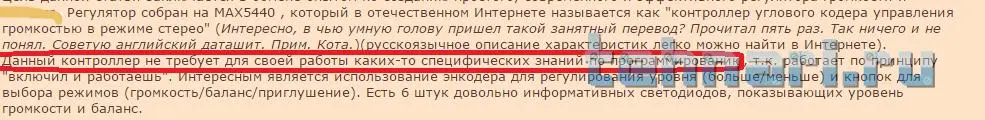

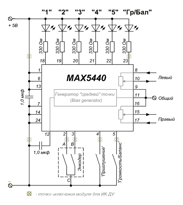

Всем привет, хочу собрать регулятор громкости на энкодере на 60 позиций(0-позиция 0%,60 позиция 100% громкости), но роль тут играет м/с и не просто одна м/с, а ещё и прошивка для неё:fase: Есть ли у кого-нибудь схемка регулятора, но без м/с(точнее прошивки для неё)?

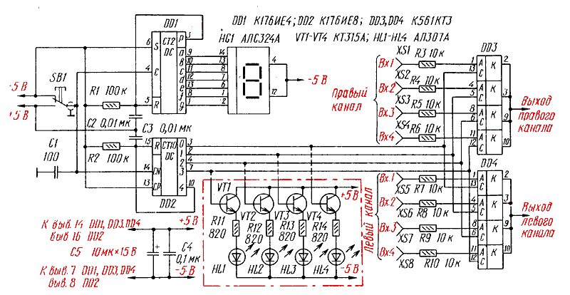

А есть схема логического переключателя аудио сигнала? Нажал 1 раз 1-ый вход, еще раз 2-ой вход, нажал на 2-ую кнопку обратно на 1-ый вход
Управление будет модулем джойстика
