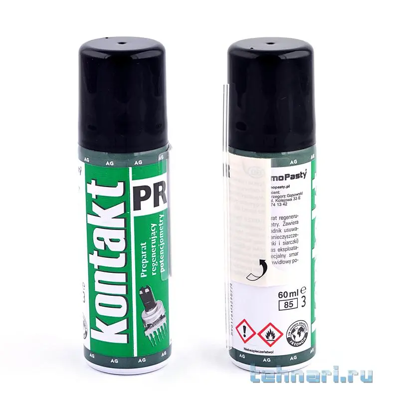

..или капнуть каплю спирта и покрутить...
Лучше разобрать,помыть дорожки спиртом,смазать тефлоновой смазкой и собрать:)) Но проще купить новый и поменять...
Посмотрел фотки-обычный резистор стоит,на 47,68 или 100 кОм...
    30.8 KB · Просмотры: 63
Промыл спиртом - не помогло( Причем, когда крутишь регулятор, слышно, как там что-то шеркает.
