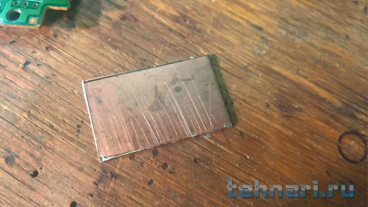

ну скорее всего никого не удивлю, (кстати почти все мои топики начинаются с приставки НУ),
это не мой собственно проект, я лишь повторил, и причём повторил не очень "круто"
вся задумка данного проекта была не в практичности, а в осмысленном действии моего мышления, а именно поработать с такими микросхемами контролеров, как Атмел.
была параллельная тема по моему вопросу как их программировать, я нашёл ответ в проекте Громова, действительно рабочий вариант..
проект заключался в том, чтоб собрать устройство регулировки громкости с помощью энкодера, но при этом не нуждаться в дополнительных драйверах и софта, так же должно было быть использовано подручное средство.. а именно ненужный прибор (удлинитель усб) для дальнейшей обработки.
как всегда накосячил .. не пинайте табуретками..
началось всё с того, что мне просто подарили удлинитель усб от потерянной мышки логитеч, я долго крутил в руках эту штуковину, и решил что смогу использовать для какой нить ффигни.. и вот я эту фигню придумал, а оказалось, что не один я такой придумывальщик, так как в мои планы входило поработать в дальнейшем над програмированием блупуп модулей, я решил потренироваться на Атмел..
за основу взял Ttiny85, благо в сети пално разработок с этим контроллером..
энкодеров тоже простите, уже девать некуда..
что получилось на фотках есть.. конечный результат чуть позже, основной работой завалили..

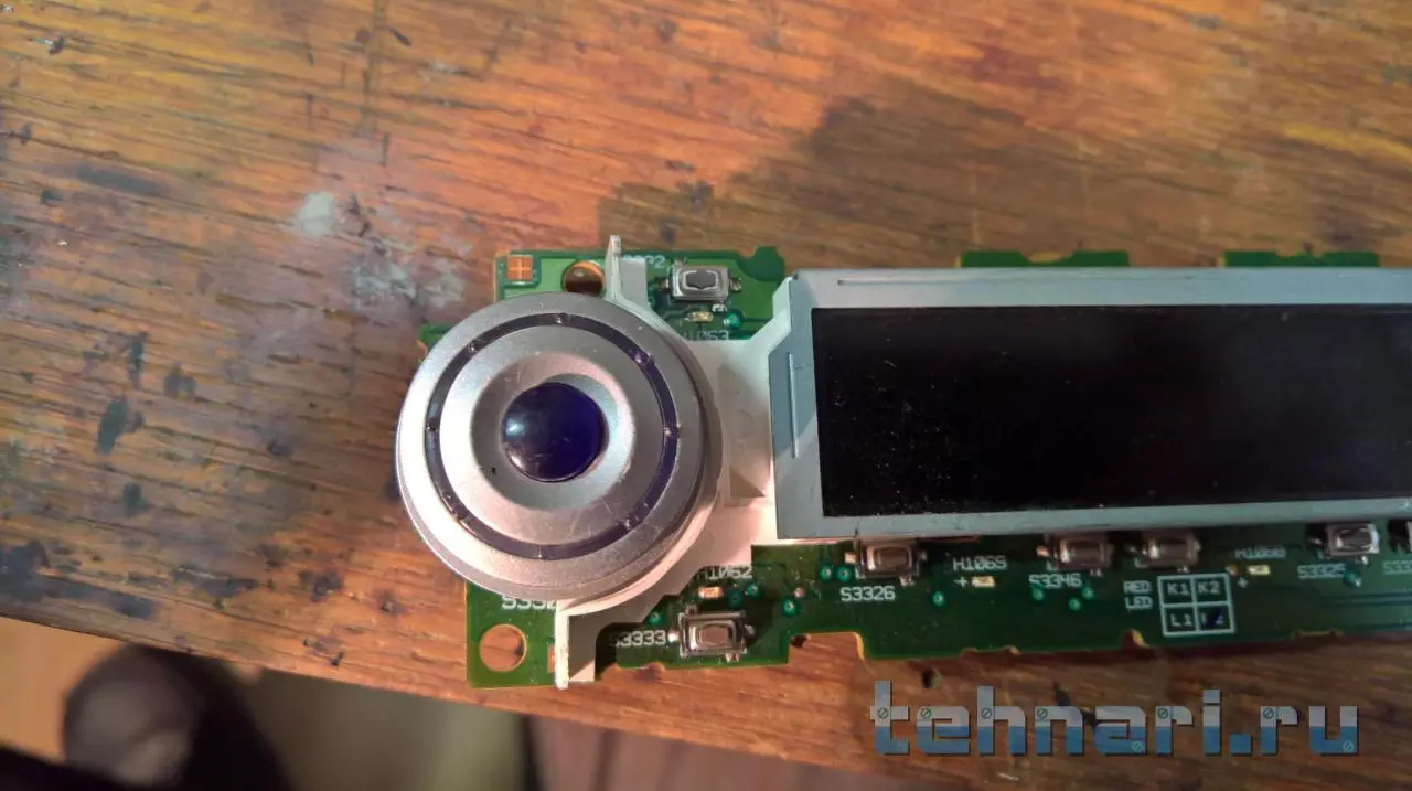

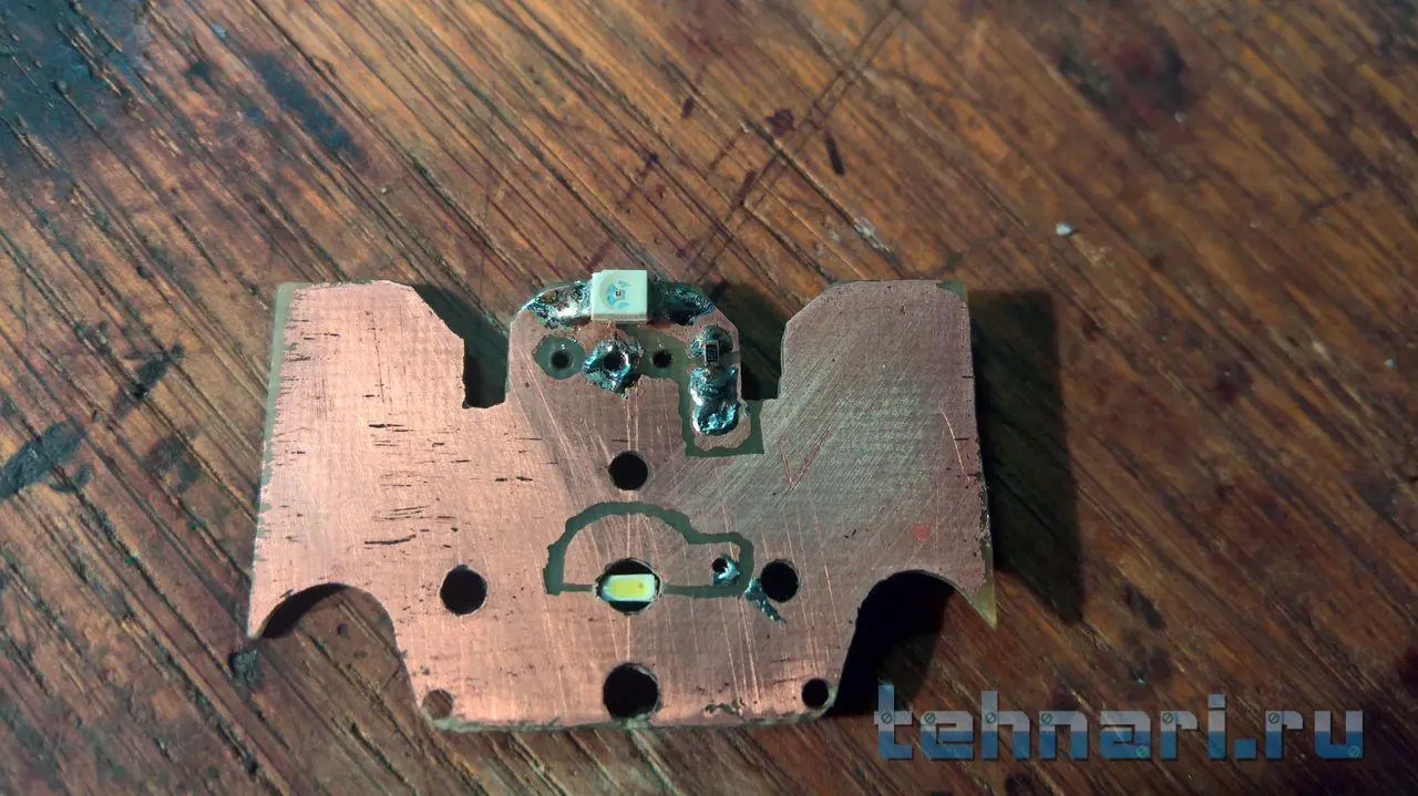

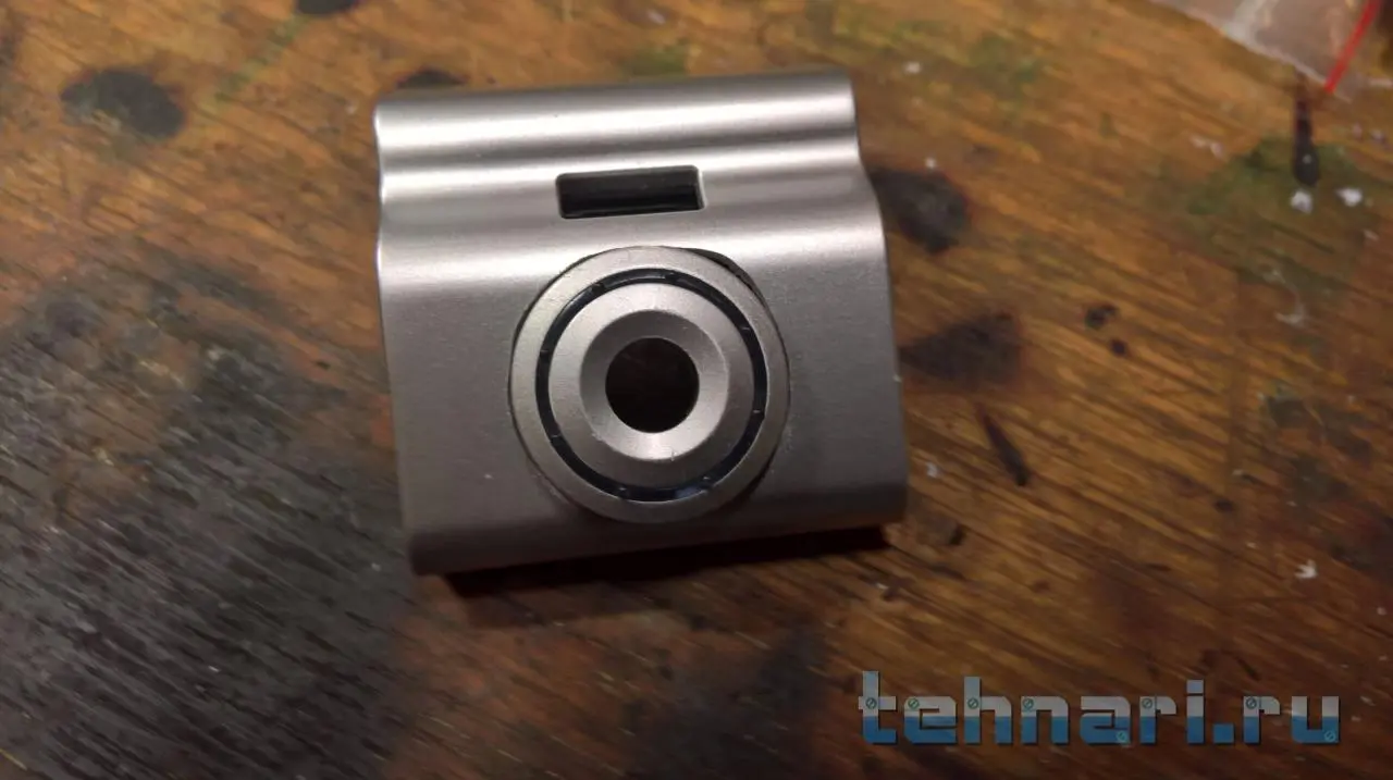

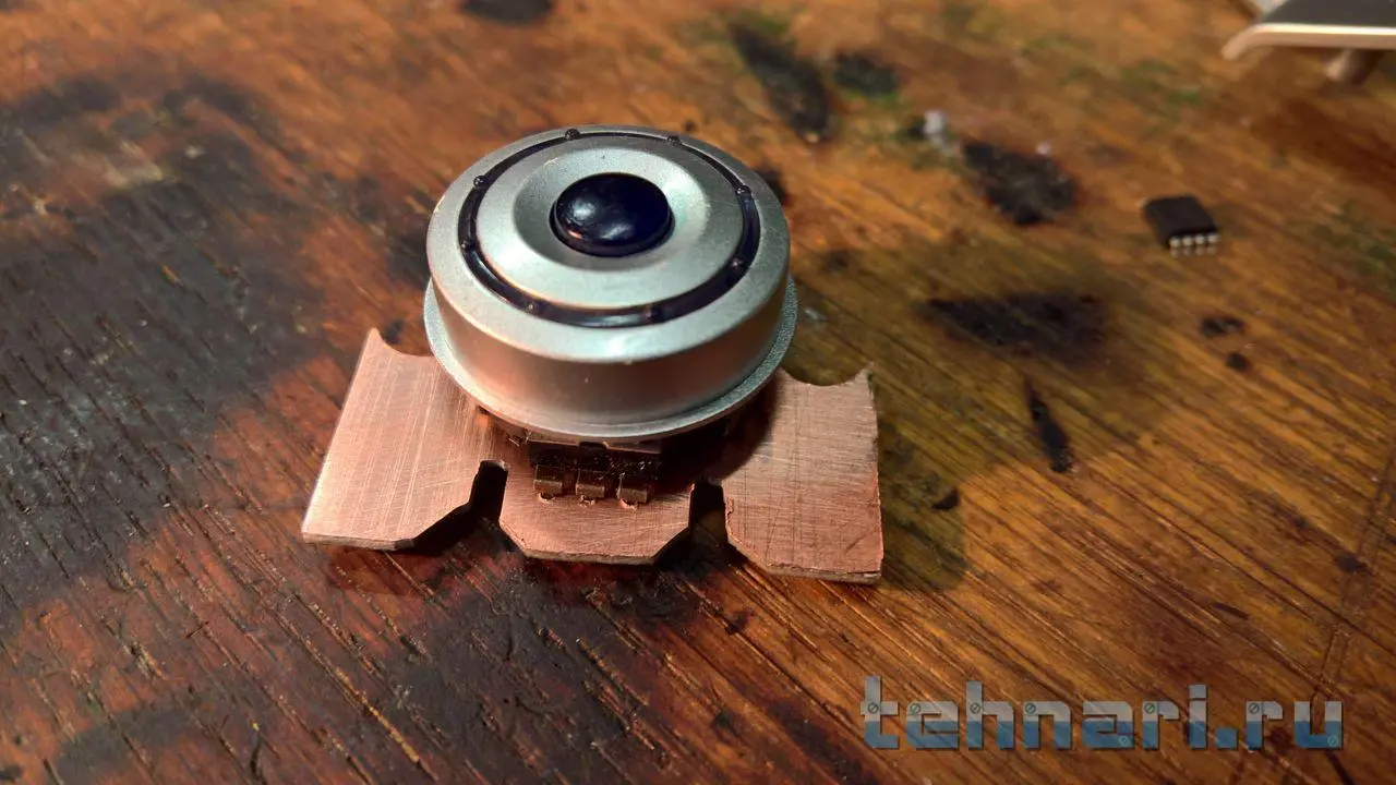

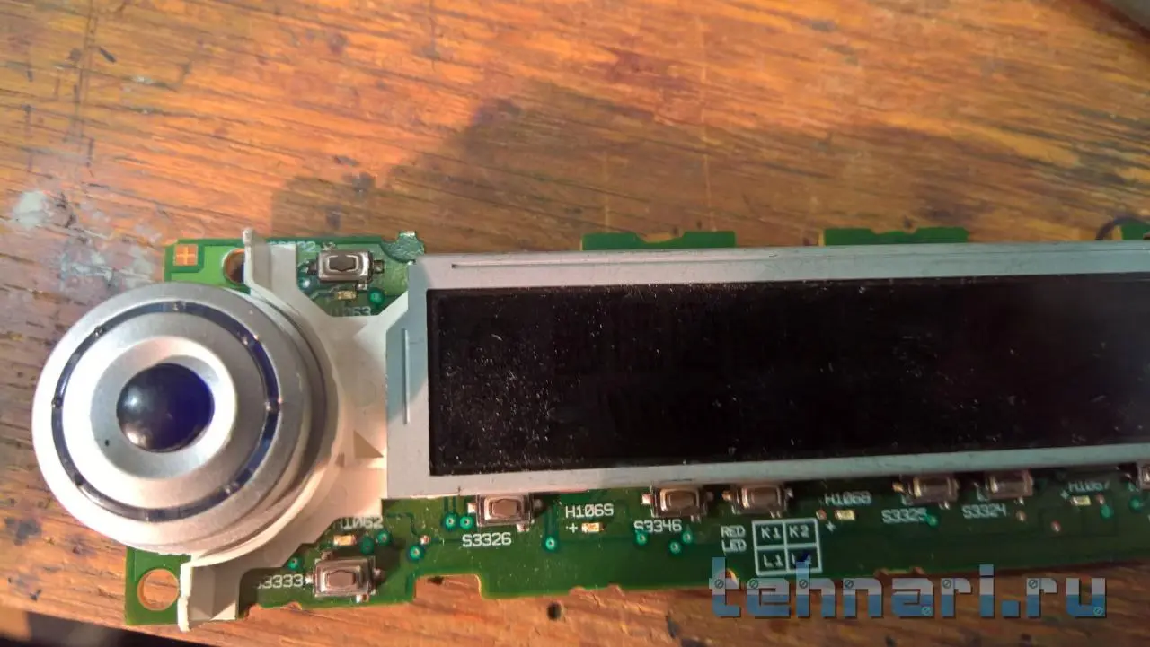

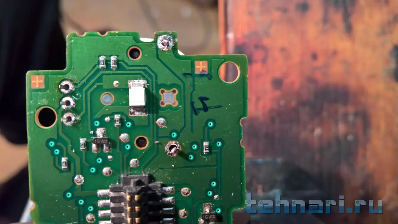

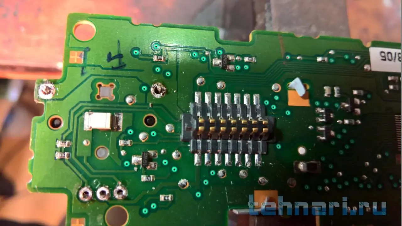

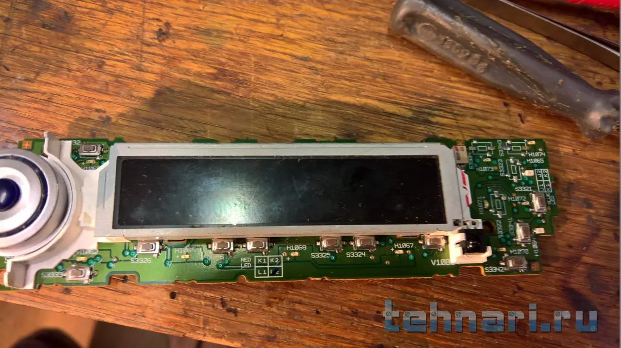

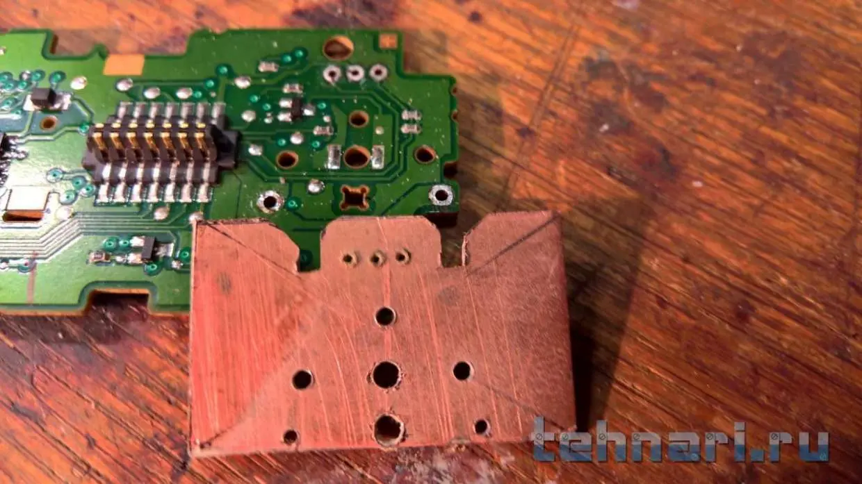

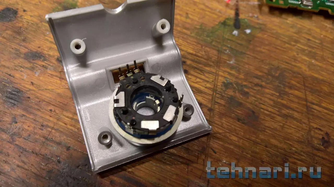

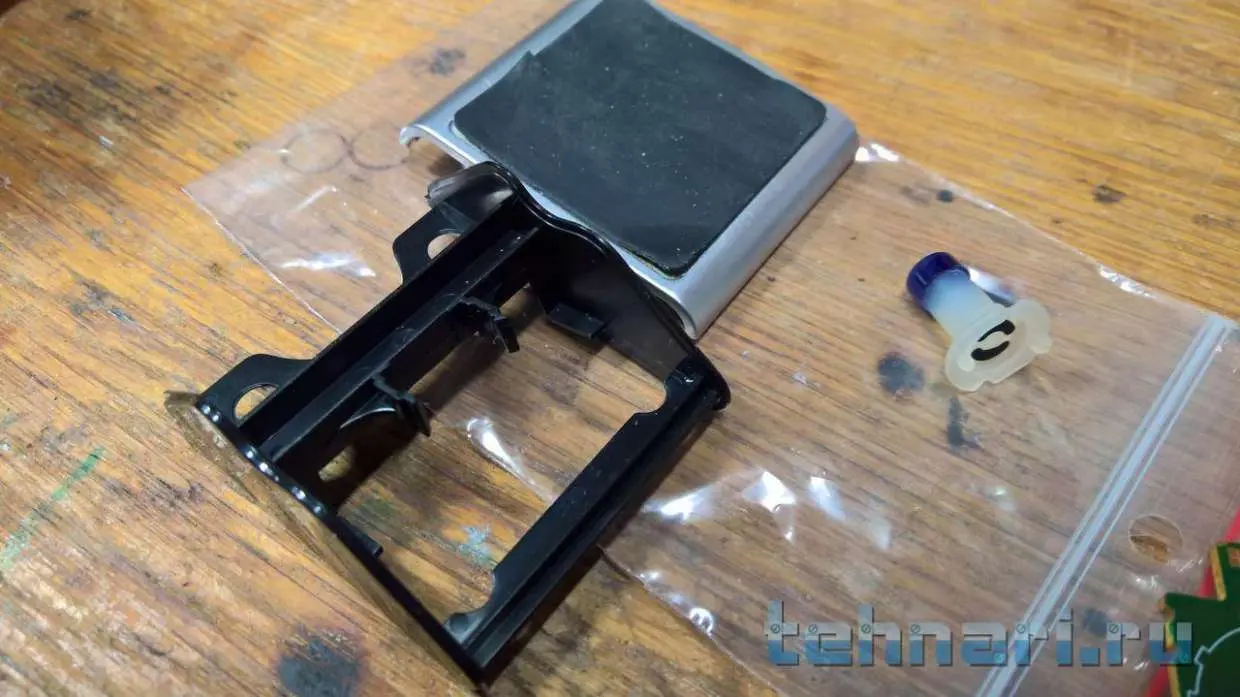

удлинитель был конечно же разобран, и все конструктивные возможности запареметрованны,то есть перенесены на бумагу..
затем был найден энкодер на плате блаупункта панели от магнитоллы
косяк был в том, что во первых при вырезании я косякнул с обработкой окружности (видно как не ровно выработал прорезь), во вторых не расчитал с толщиной энкодера, при полной сборке крутиться он отказался (корпус его попросту сжал).. думаю решаемо..
в остальном всё работает безупречно... громкость регулирует, муте тоже работает, светик на подсветки светится.. (второй светик на работу крутилки не работает).. ещё один косяк...
