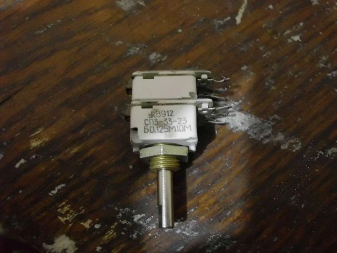

Подойдет ли такой сдвоенный пременный резистор на регулятор громкости?

Да. Он как раз на 2 канала(стерео).

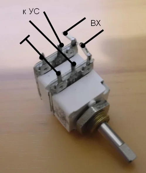

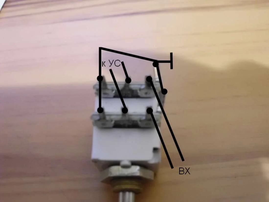

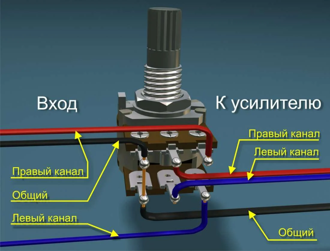

Не подскажите что куда надо подключить, а то не могу разобратся.
    29.2 KB · Просмотры: 238
только смотря для какого унч... он на 1кОм.
    50.9 KB · Просмотры: 394
Да, он на 100кОм, только характеристика регулирования у него логарифмическая (Б), а для регулировки громкости нужна показательная (В)... но можно попробовать подключить его наоборот
А как это наоборот?
Поменять местами крайние выводы регулятора. Но при этом увеличение громкости будет происходить при вращении ручки против часовой стрелки.
Принятая регулировка громкости: по часовой - громче, против часовой - тише. Если подключить резистор "наоборот", то и регулировка будет наоборот, если вас это не смущает, то подключайте так

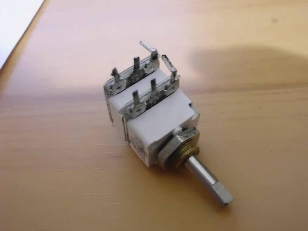

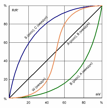

Можете мне обьяснить? Вчем же различие логарифмического от показательного. И как же это отразится на громкость?
переменники делятся на три группы А Б В
А - прямая зависимость изменения сопротивления от угла поворота оси резистора.
Б - логарифмическая зависимость изменения сопротивления от угла поворота резистора.
В - обратнологарифмическая зависимость изменения сопротивления от угла поворота резистора.
проще говоря, если поставить резистор не группы "В", то при повороте оси резистора в сторону увеличения громкости, громкость вначале будет увеличиваться резко, потом очень медленно. А при резисторе группы "В" изменение громкости на слух получается плавным.

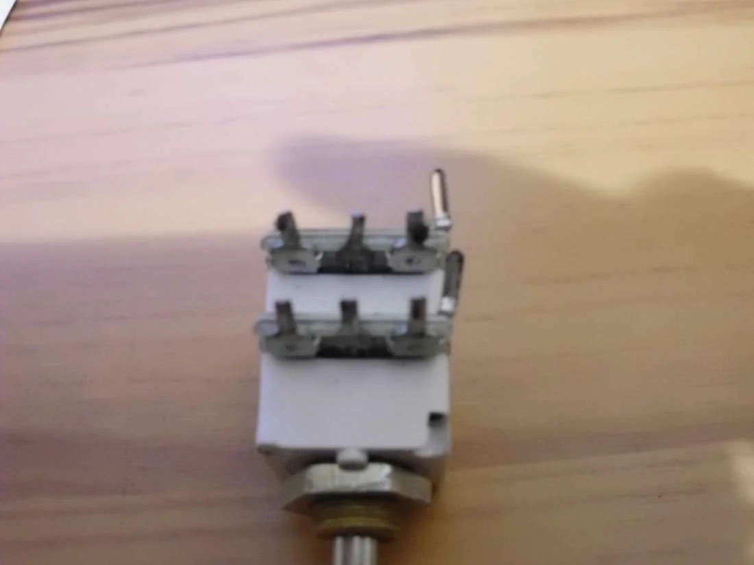

Тут фотка не удачно получилась, там два контакта "слились" с другими. Вот нормальная.
    21.1 KB · Просмотры: 190
Да, вот графики
    23.5 KB · Просмотры: 689
И вот тоже графики
    8.3 KB · Просмотры: 582
    16.8 KB · Просмотры: 330
    17.2 KB · Просмотры: 991

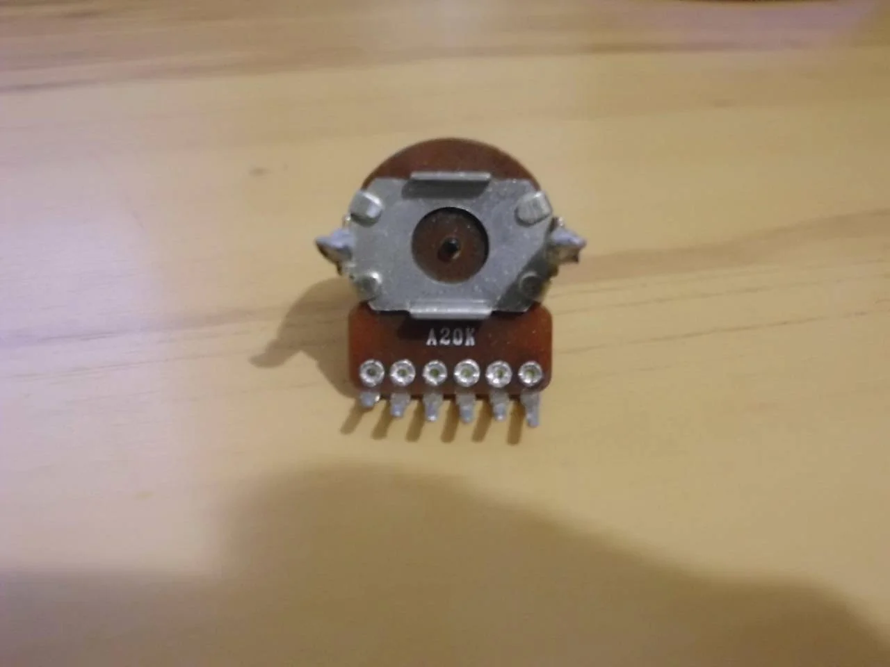

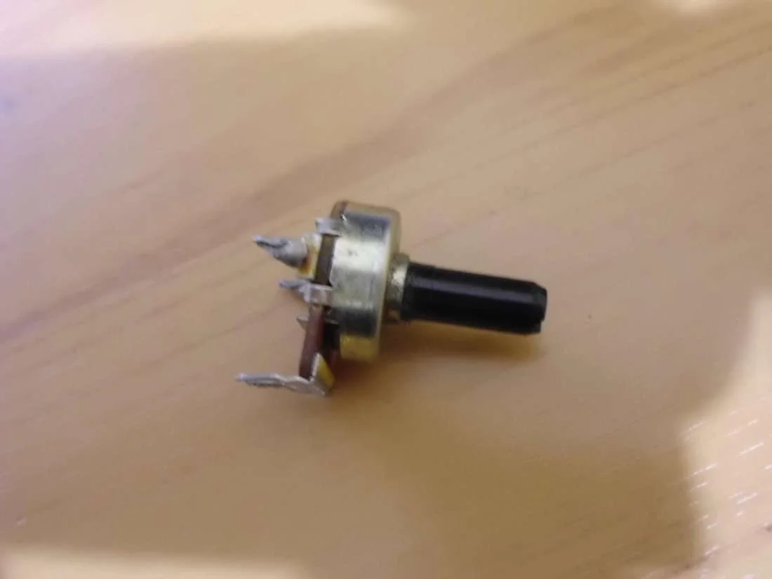

Я тут вспомнил что снимал вот такой резистор А20К с китайского магнитофона. Он подойдет или нет?

Подойдёт, если разберётесь с выводами
