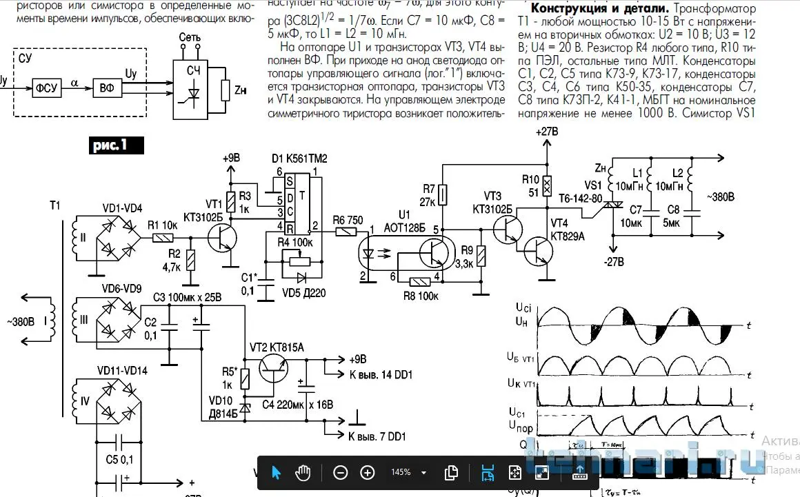

Регулятор мощности для для активно- индуктивной мощности
Уважаемые форумчане , нужно ваше консультации, есть такая статья в журнале Электрик за 2001 год №6 такая статья Регулятор мощности для для активно- индуктивной мощности , хочу повторить эту конструкцию , в статях не указано диаметр обмоточного провода для транса и как подключать сия конструкции к однофазной сети 220v? Если можно нарисовать схему подключения
    159.2 KB · Просмотры: 62
Таки ж я Вас умоляю :))
При мощности транса "10-15 ватт" и таких токах вторичных цепей - расчётный провод первички тоньше волоса, на вторичке тоже хрен да маленько. Сколько сможете уместить в окно железа, столько кладите.
Для подключения в 220 - только пересчитайте витки первички, остальное без изменений.

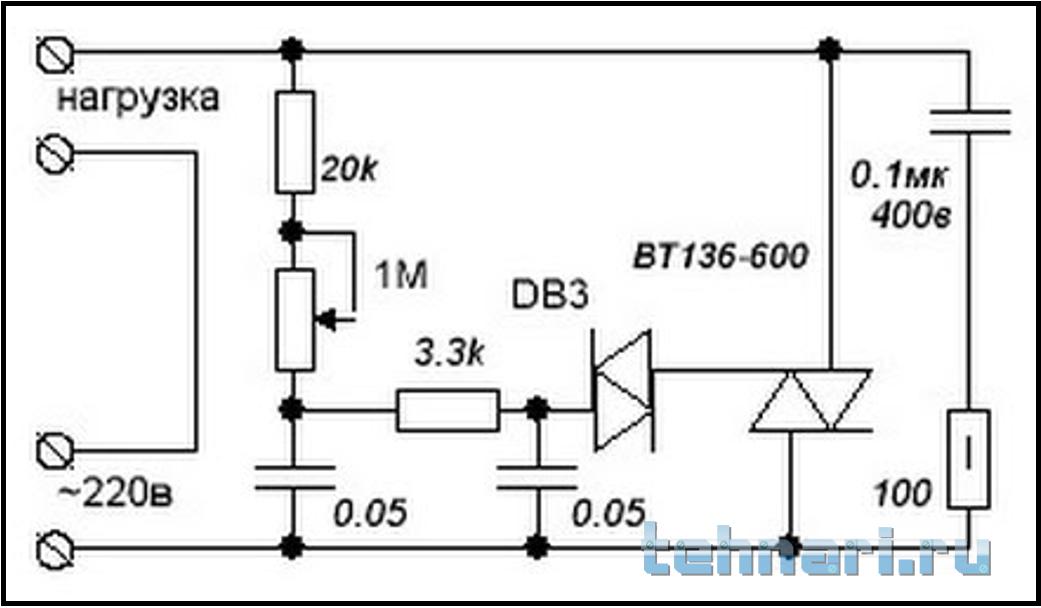

Подскажете так можно подключат тень
    9.5 KB · Просмотры: 82
Если это ТЭН, а не тень, то можно :)
Но всё же снаббер лишним не будет, мало ли что в жизни бывает.
Хотя бы одну LC цепочку выхода советую поставить параллельно самому симистору.
Нагрузкой будет тень 4 квт
Мощная такая тень! В несколько килотонн. Наверное, от Луны. :))
А если серьёзно, то для управления реактивной нагрузкой подходит только ЛАТР или промышленный частотник. Простенькие схемки тут не годятся. ТЭНом и лампами накаливания управлять можно.
Тени стоят в котле 2 по 3 квт, это 4 квт для одного тэна по запасом мощности, а так этот регулятор мощности потянет оба тэна, вопрос в выходном узле подключение нагрузку к тиристору
Симистор мощный, потянет нормально. Другое дело в его надёжности. Я бы продублировал систему термопредохранителем или системой физического разрыва цепи (реле).
Нагрузкой ... тень 4 квт
В этом случае нет смысла заморачиваться этим
Вполне достаточно собрать вот такую схему.
Энта схема проверена множество раз и именно для вот такого случая
подойдёт.
Симистор выбирается в зависимости от мощности нагрузки.
В данном случае можно применить, например, BTA41-600/800, BTA60-600/800.
