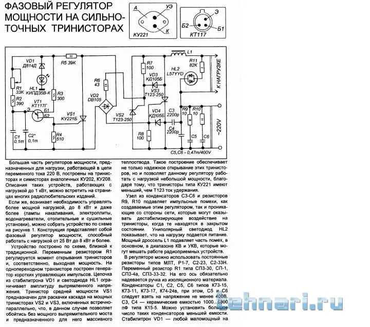

Регулятор мощности на ТБ161-10
Всем привет!
Попался мне тут на глаза тиристор, да не обычный, а 100А. Посмотрев его параметры, они мне очень понравились. 10 чайников можно им питать
Но теперь о вопросе. Как с его помощью сделать обычный регулятор мощности? Ведь как я предполагаю, если взять схему с более маломощным тиристором и поставить этот, работать оно не будет. А по причине того что этому тиристору нужно 200мА на управляющий вывод, и я предполагаю что те простенькие схемы не обеспечат его нужным током.
У кого какие варианты на этот счёт?
Буду весьма благодарен за ответы
