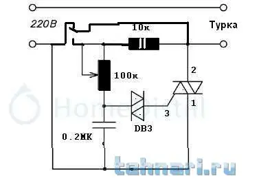

Хотя и регулятор не сложно сделать, вот вариант. Сначала нагрев, до 60-70 оС без регулятора, потом переключается тумблер, и нагрев идет с нужной скоростью.
    6.4 KB · Просмотры: 157
