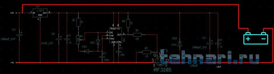

Здравствуйте! Собрал регулятор по этой схеме, но работать не хочет, что на входе 20 вольт что на выходе, как ни крути резистор, помогите, в чём ошибка?

Сначала пробовал без нагрузки, просто мультиметр на выходе, потом паралельно к мультиметру кинул лампочку, и напруга стала регулироваться!
Ну всё? Вопрос видимо снят с повестки дня! Успехов.
Эпиграф: Правильно сделанному регулятору напряжения нагрузка не нужна.
Для начала, надо бы выложить удобочитаемую схему.
Как я понял, в этой схеме нагрузка подключается к правой её части, а нестабилизированное напряжение - к левой. Тогда непонятно куда подключена изображенная на схеме аккумуляторная батарея. Она замыкает ключ регулятора накоротко.
Эта схема без нагрузки работать не будет. Надо хотя бы резистор 1 кОм.
