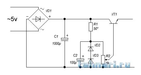

нужна простая схема регулятора напряжения от 0 до 1 вольта
Два диода и переменный резистор.
Поржал)))

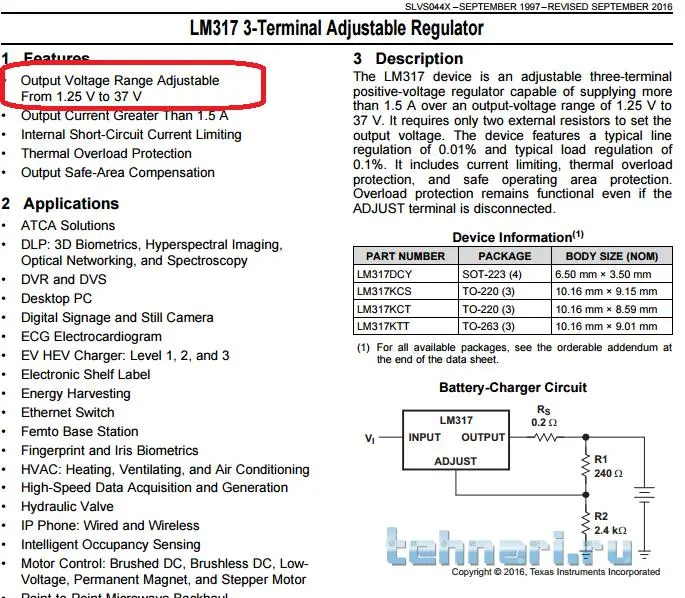

Оно, конечно, улыбнуло. Только, каким образом
КРЕНка в помощь (она же LM317 аналогом)
, если автору надо
а LM317 начинает работать от 1,25 V ?

LM317 имеет опорное 1.25 В и это определяет минимальное напряжение на выходе.
От нуля можно регулировать, есть вход регулировки сместить в минус на 1.25 В (конец нижнего резистора не на землю, а на минус 1.25).
Но теперь встала проблема - как получить минус 1.25. :fase:

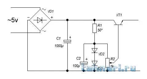

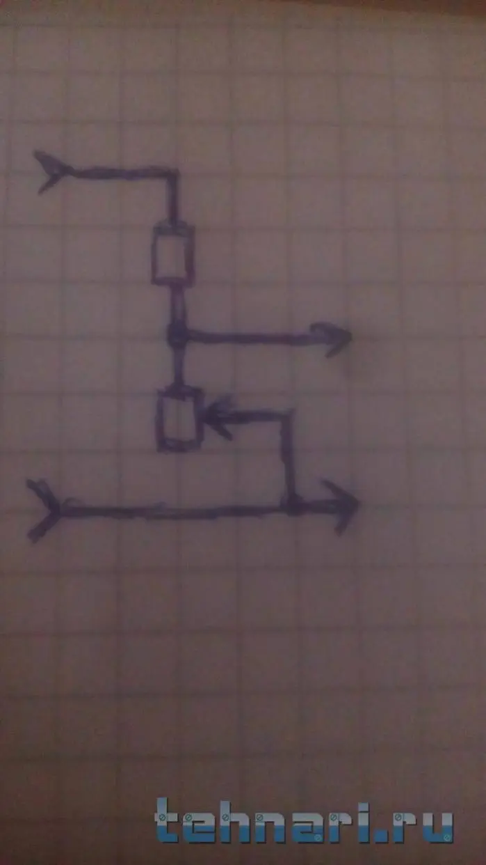

Источники опорного напряжения на низкие значения 1.25 В и менее реализуются на принципе bandgup (ширина запрещенной зоны ). Известные bandgup - TL431 (2.5) и TLVH431 (1.25). Есть схемы bandgup на 0.2 В при входном менее 1 В.
    5.7 KB · Просмотры: 103
да правильно - машинально по привычке со стабилитроном нарисовал :)
И при наличии транзистора добавить третий диод либо заменить диоды на светодиод с Uпор = 1.5..2 В
да, ну это уже детали... если составной транзистор, то еще один :)
Сомневаюсь, что ТС эти "детали" знает.
