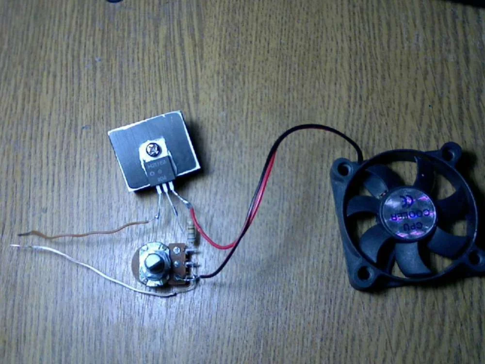

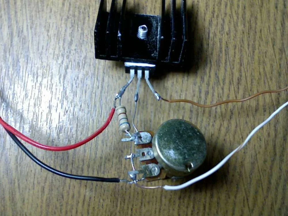

зы, всё же замутил я себе регулятор напряжения, скоро видео сохранится... Посмотрите что вышло)) :tehnari_ru_288:
pryanic У деда, торговавшего советскими радио-деталями, купил кт805 за 5 рублей))) 5A=5р прям))) Предложил в железном корпусе, но я не взял, т.к по монтаже бы не подошло. А чем лучше в железе, кроме как теплоотдачей?

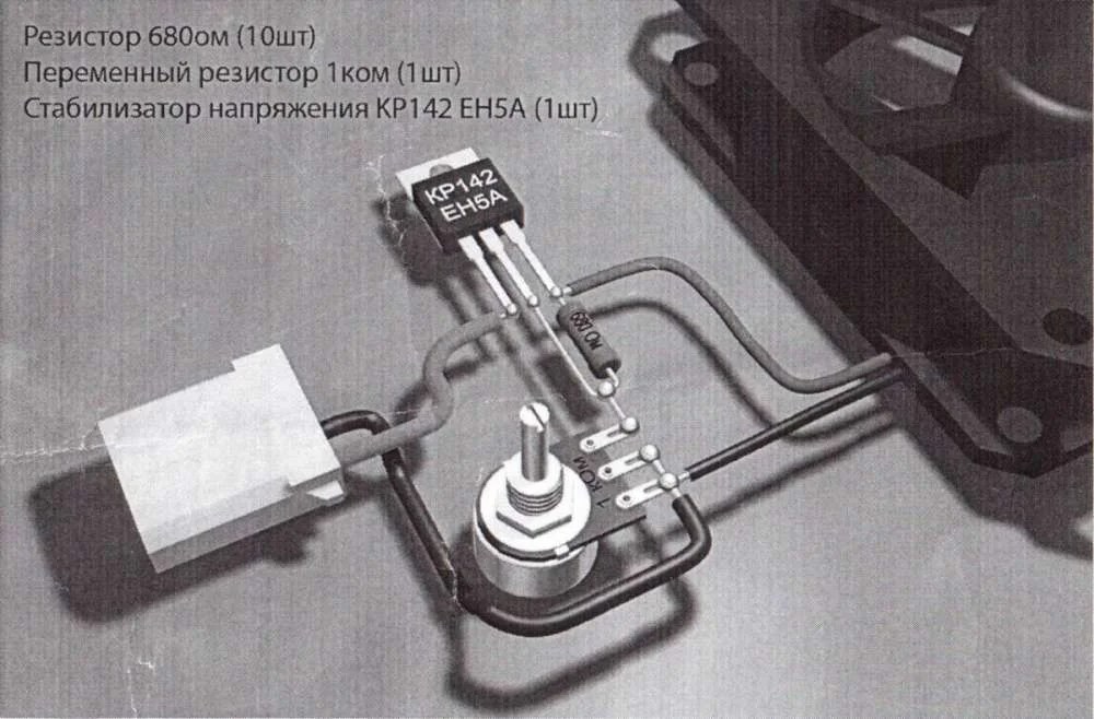

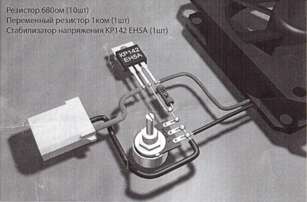

George Smith, постоянный резистор в твоей схеме каким номиналом может быть? а то 200 Ом не могу найти у себя
У него в схеме на 200, во вложениях другой резистор.
