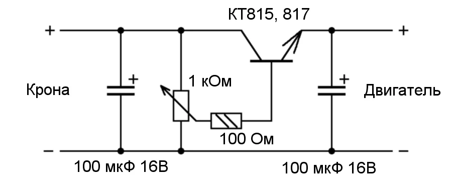

Добрые люди, помогите пожалуйста. Хочу собрать регулятор от батарейки крона от 0 до 9В. Для регулирования оборотов микродвигателя (от 0 до макс. об/мин).
Требования/ простота сборки, малое потребление энергии, компактность схемы(ограничен габаритом корпуса). Заранее БОЛЬШОЕ спасибо.
Микродвигатель от детской игрушки.
Любой генератор на микросхеме логики с регулятором скважности.
Самый простой способ вот так ... :)
Но есть чуть лучше способ, мультивибратор с регулируемой скважность, об это сказали выше, сохранится механическая мощность на валу ... :)
P.S. Для двигателя от ноля не надо регулировать ... :)
