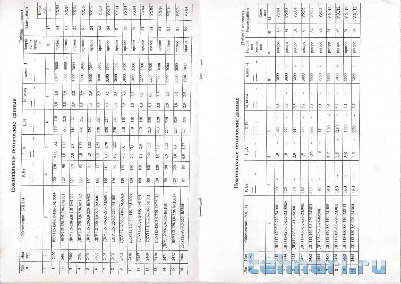

Здравствуйте уважаемые технари. Ситуация следующая, мне попал в руки двигатель МУН-2 УХЛ4 на 100ватт постоянного тока, 3000об/мин., это универсальный двигатель, работает как от постоянного тока в 220в, так и от переменки, имеет 4 вывода (2 для питания от переменки, 2 от постоянки) Цель следующая, уменьшить частоту вращения вала до 300об/мин. и регулировать обороты в заданных пределах от 20, до 300 об/мин без потери (или с наименьшей потерей) крутящего момента на валу. Обратной связи типа таходатчиков на движке нет, питать его планирую от постоянки (больше мощности выдает)

Посылаю инструкцию к вашему двигателю. Другое название, но это тоже самое.

Ну что бы сохранить момент нужен редуктор 1:10, а напряжением вы сможете (как тут писали выше) только лишь немного подрегулировать обороты ...
Есть конечно схемы с попыткой поддержания оборотов при переменной нагрузке на вал двигателя (с ОС по току обмотки), ну это так костыль, и всё равно с 3000 до 300 он не работает , т.е. конечно можно снизить обороты до 300 понижением напряжения но момент на валу будет ни какой ...
Это двигатель с последовательным возбуждением. Иначе говоря- током возбуждения не регулируется. Рабочий ток регулирует категорически нелинейно, и в пределах процентов- десятка процентов. В разы регулировать нельзя. Сериестные двигатели ( последовательного возбуждения) боятся работы на холостом ходу. Идут вразнос до разрушения ротора.
Спасибо всем откликнувшимся, дело ясное, что дело тёмное. Есть у меня ещё один движок асинхронник от старой стиралки на 1450об/мин. Редуктор - удовольствие не дешевое, буду делать ременную передачу, ведущий шкив 20, ведомый 100 и на выходе получу 290об. То бишь, получаем передаточное число 1/5 и увеличение крутящего момента в 5 раз. Правильно ли я мыслю и можно ли имея уже 290об/мин. 180ват и увеличенный за счёт передачи крутящий момент, регулировать ну хотябы до 60об/мин, например ЛАТРом?
В принципе, мне допустимо падение номинального крутящего момента двигателя на низких оборотах в 1.5 - 2 раза, нагрузки на таких оборотах будут небольшие, большие будут на 250-290
Латром много не убавите. Чуть- чуть, и двигатель под небольшой нагрузкой опрокинется (остановится внезапно). Если располагаете небольшими финансами, поищите частотные преобразователи. Им можно управлять выходной частотой от почти 5 герц, до номинала, 50. При этом напряжение держится как в сети.
Для сведения- есть преобразователи, преобразующие однофазную сеть в трёхфазную. Там реверс программный, разгон, остановка делается. Одна особенность- двигатели нужно переключать в треугольник. Поскольку используется выпрямление фазы, фильтрация электролитами и преобразование мощными мосфетами на выходе. Полный синус. Так что, линейного напряжения 380 Вольт так не получается.
