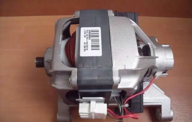

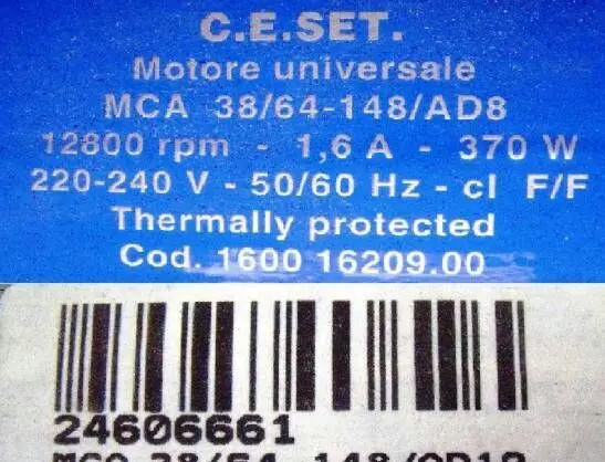

[RT][/RT]Здравствуйте появился у меня коллекторный двигатель от стиральной машинки, естественно на 12 тысячах оборотов им долго не по пользуешься возник вопрос по регулятору на tda 1085 а именно какой лучше схемой пользоваться для этого двига на постоянке или переменки, он будет использоваться на маленьких оборотах 60-80 об/мин

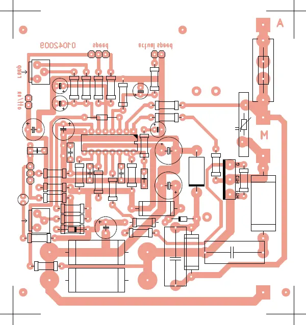

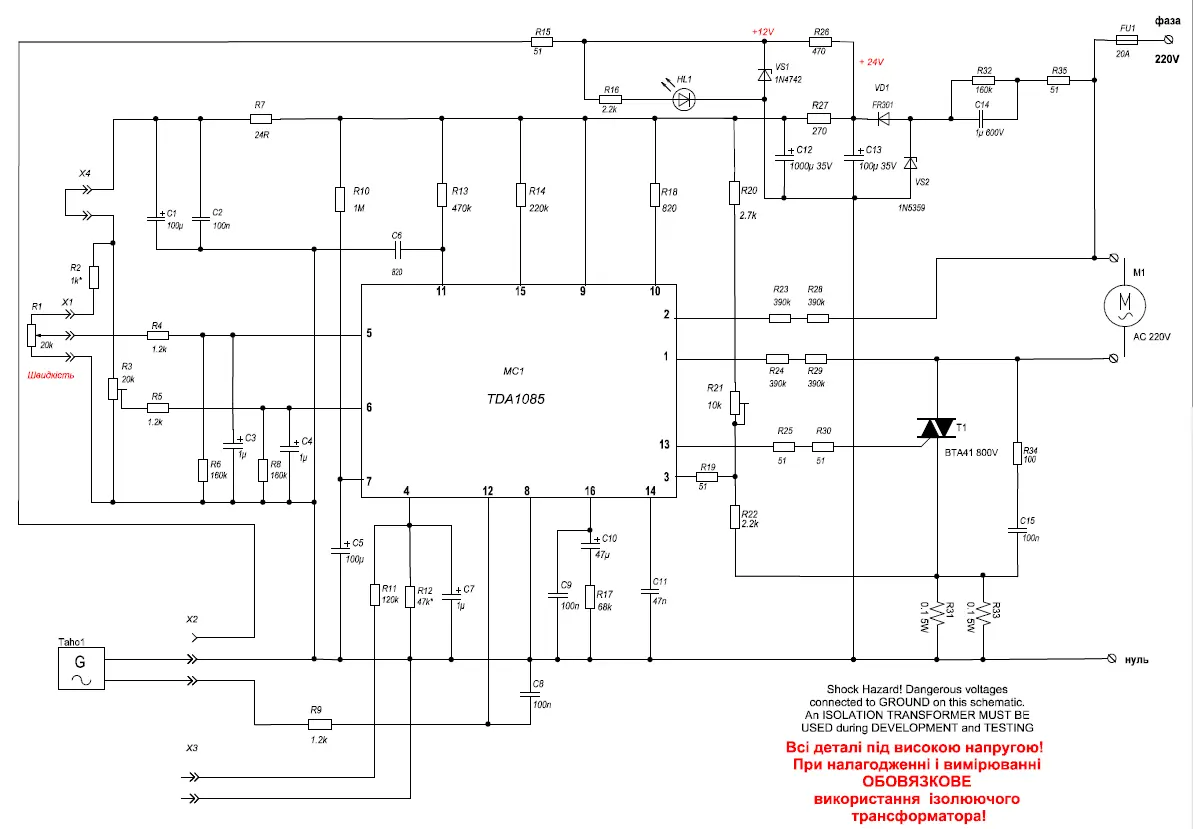

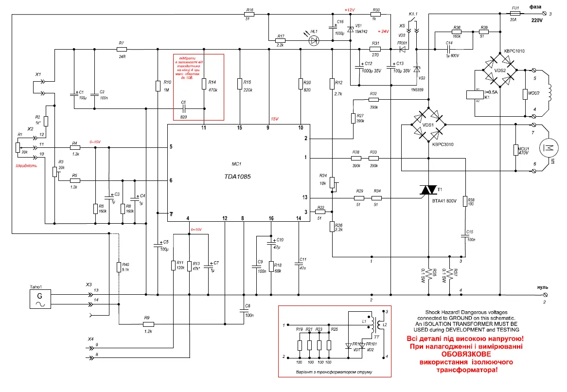

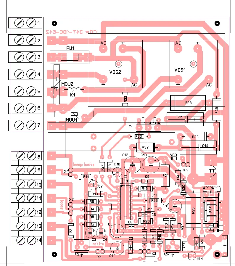

схемы ас и dc
    34 KB · Просмотры: 6,849
    37.3 KB · Просмотры: 17,524
    74.8 KB · Просмотры: 3,254
    46.4 KB · Просмотры: 7,689
Хочу реализовать схему для переменного тока. Подскажите , у кого нибудь есть печатка в PDF или LAY с проставленными кодами деталей (R1, R2 .... C1, C2 и т.д.)?
